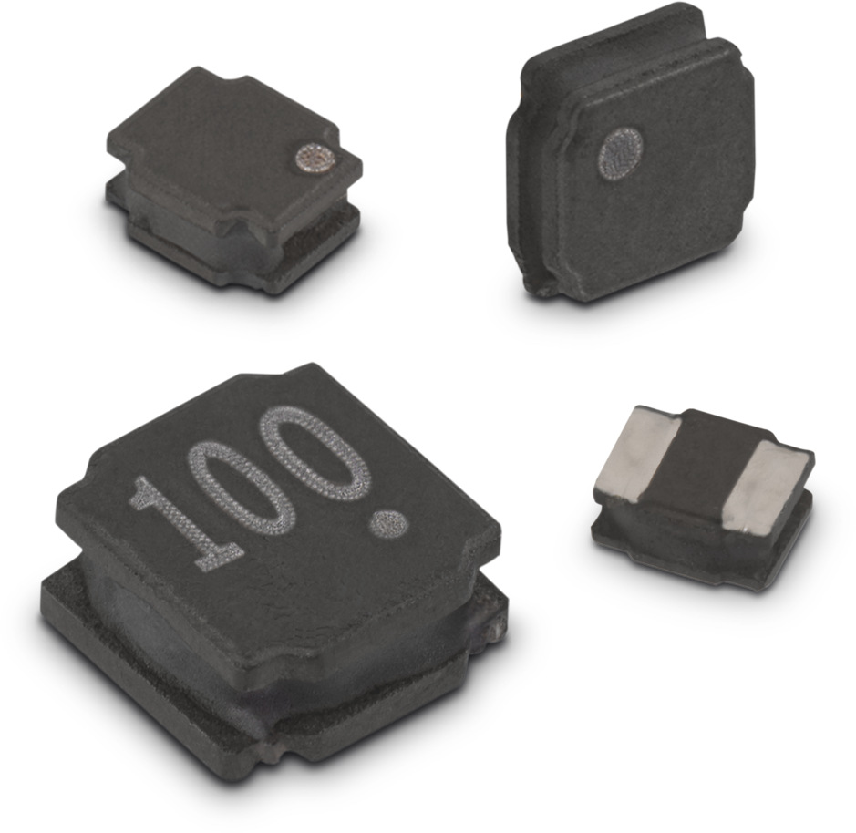

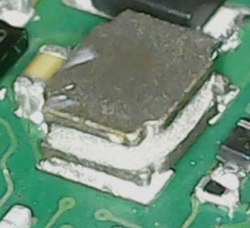

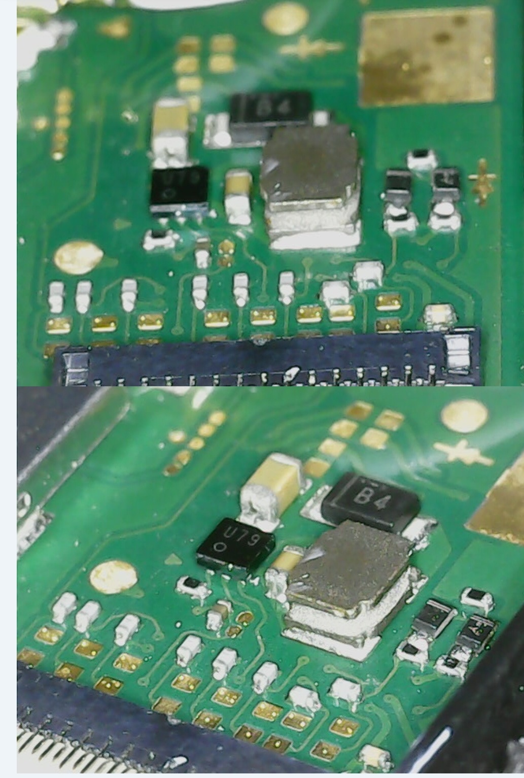

Meine Nintendo switch funzt nicht mehr der Braune chip oder widerstand
in der mitte ist durchgebrannt. dieses bild zeigt einen intakten, meiner
ist nicht mehr messbar. jedoch habe ich keine ahnung wie der genau
heißt. spulenwiderstand oder so, aber da finde ich nichts. ein
vergleichsmodel kommt die tage. dann könnte ich den widerstand messen,
aber nicht die spannung. bin recht neu in der thematik.

Das glaub ich schon, nur ist die Frage in der Tat recht albern. Das
braune Teil in der Mitte?! Meinst du den gelben Kerko zwischen dem
schwarzen Chip und der grauen Spule? Falls ja, so bekommt kein Mensch
per Bild raus, welchen Wert der hat. Der muss ggf. nicht mal defekt
sein, nur weil du per Multimeter nichts messen konntest.

Ja, ist eine Spule. Die wohl zu dem Schaltregler daneben gehört.
Eventuell ist ihr Tod aber nur ein Symptom und nicht die Ursache für den
Defekt.
Steve schrieb:
> spule
Da musst Du die Ursache finden, die die Spule mitgerissen hat.

Vermutlich ist es eine Spule. Diese hat nur einen minimalen ohmschen
Widerstand (im Idealfall sogar 0 Ohm)

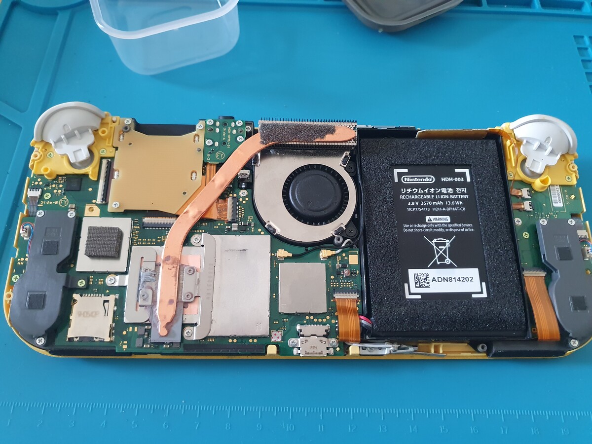

nachdem die switch runter gefallen ist, war bluescreen und dann nichts
mehr. nachdem ich die konsole geöffnet habe, war gleich dieses bauteil
zu sehen, welches geplatzt zu sein schien (es waren die drähte zu sehen)
dann mach doch bitteschön mal ein Foto von DEINER Konsole. Dann können
"wir" auch beurteilen, ob oder was da noch zu retten ist.

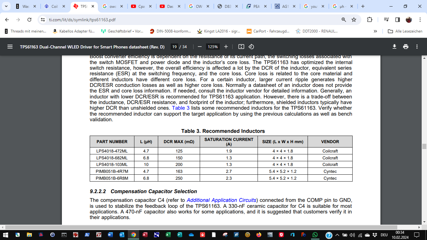

Der Schaltregler gehört zur Hintergrundbeleuchtung.
Die Information findet sich dort, wo auch deine Bilder her sind:
https://www.tronicsfixforum.com/t/coil-whine-upon-booting-and-when-waking-up-the-handheld/4883/4
Dort findet man auch heraus, dass unser "U79" ein TPS61163A von Texas
ist.
Wenn man ins Datenblatt schaut, kann man sich erarbeiten, was die Spule
so können muss.
Und die Informationen hattest du bereits bevor wir sie hatten.
Weiter spoiler ich aber nicht, ein bisschen was musst du auch noch
machen.

du weißt genau, dass es mir alles nichts sagt. 34 seiten durchgelesen,
jedoch bringt es nichts, denn ich habe keine ahnung... klar kann man
jetzt sagen... "dann lass es" aber wenn alle so denken würden.. dann
sind wir verloren.
welche informationen habe ich jetzt? in den 34 seiten erfuhr ich jetzt
scheinbar, was der chip alles kann / können muss.
selbst erarbeiten? klar, kann man machen, wenn man die kenntnisse hat
wahrscheinlich kein problem. ich möchte diesen chip (inductor)
käuflich erwerben,einlöten und schauen was passiert. wenn das nicht
geht, weil man diesen nicht kaufen kann, dann ist es eben so. vllt gibt
es ja eine andere möglichkeit eine alternative rin zu setzen. daher
fragt man in einem forum wo sich menschen mehr auskennen. warum dann
also von oben herab, wenn man sich erkundigt und dafür auch
interessiert. 🤷🏼‍♂️

von Hmmm (hmmm)
...und solange das nicht kommt, sollte man von einem Troll ausgehen und
ihn nicht weiter füttern.

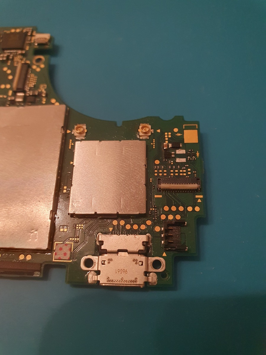

> bezüglich meinem equipment kann ich sagen, dass ich den defekten chip
> auslöten ...
dann mach doch um Herrgottswillen endlich mal ein Foto von deiner
Baustelle, sobald du sie wieder im Zugriff hast.
Und wenn du momentan nicht vor der Platine sitzt, dann macht es auch
nicht viel Sinn, dich in der Kneipe (oder wo du auch grade bist) mit
irgendwas zuzusabbeln, was du nicht einsortieren und worauf du nicht
angemessen antworten kannst.
> ... und das motherboard auf weitere schäden überprüfen konnte.
Wunderbar. Wo hast du was überprüft, und wie?
Wenn du da schon was ausgelötet hast - umso besser. Dann bitte Fotos von
beiden Teilen (der Ursprungs-Platine und dem ausgelöteten Bauteil).

von Steve (trollhaus)
Hier das Foto nach und vor dem auslöten. Die ausgelötete Spule ist mit
der Entlötlitze in den Müll geflogen.
Leider kann ich nur aller 30 min Posten

Danke dafür. Sieht ganz gut aus (deine entlötete und gereinigte
Baustelle)

Ich muss mich berichtigen, nach dem Herunterfallen, war kurz Bluedscreen
und dann war es Schwarz. Dieser Zustand blieb dann auch.
Ich habe jetzt herausgefunden, dass die Spule 11,5 Microhenry (ich hoffe
es richtig geschrieben zu haben) hat. Was das bedeuten soll weiß ich
nicht, aber hoffe auf Informationen über einen Erwerb zu erhalten

So, nun komme ich noch mit einem zum Thema passenden Einwurf: Könnte es
nicht sein, dass die Spule durch den Aufprall mechanisch beschädigt
wurde?
Da wäre es natürlich gut, ein Foto vom defekten Bauteil zu sehen. Dann
könnte man evtl. erkennen, ob es sich tatsächliche "nur" um eine
mechanische Beschädigung handelt oder ob die Spule durch einen
Kurzschluss überlastet wurde.
ciao
Marci

Danke für deinen Post
Wie schon erwähnt, war sie beschädigt. Es schien mir, das der obere Teil
der Spule abgebrochen ist. Es war nicht mehr viel übrig, was Aufschluss
auf die Ursache geben könnte. Aber wie gesagt, habe ich den Wert
ermitteln können. 11,5 mikrohenry.
Google spuckt mir aber keinerlei Kaufmöglichkeiten aus.
Klar kann es auch noch andere Ursachen geben, aber ich würde schon gerne
mit dem Offensichtlichsten anfangen.
von Frank O. (frank_o)
Miss mal die Außenmaße, dann müsste diese sein:
LPS4018-103ML 10 200 1.3 4 × 4 × 1.8 Coilcraft
Vorne ist die Bestellnummer und hinten der Hersteller.

Danke erstmal für die positiven Antworten. Wenn es original 11,5uh ist,
ist es dann besser 10uh zu nehmen oder 12uh?
Conrad Elektronik ist nur 30km entfernt. Da sollte icb bestimmt fündig
werden.
> werden.
Die Bestellnummer, Hersteller und Maße habe ich dir schon gepostet.
Wenn Conrad die nicht hat, Mouser schon.
https://www.mouser.de/ProductDetail/Coilcraft/LPS4018-103MLB?qs=zCSbvcPd3pYQIYOImEbS7Q%3D%3D
Die haben +- 20% Toleranz
https://www.mouser.de/datasheet/2/597/lps4018-270702.pdf
Drucke dir das Datenblatt aus und nimm es mit zu Conrad.
Nimm dir gleich ein paar Stück mit, denn die kannst du schnell kaputt
löten.
meint: eigentlich ist es egal.
10 uH +15% ergibt 11,5 uH.
12 uH -4% ergibt 11,5 uH
ganz so kritisch ist das nicht an der vorgesehenen Stelle.
und da grade Mouser erwähnt wird.
vielleicht kannst du ja auf diesen Zug mit aufspringen:
Beitrag "Mouser Bestellung"

Um auf die Frage zu antworten, woher ich diese Info bekommen habe:
Youtube hat den Wert preis gegeben.

Nee, jetzt im Ernst, auch wenn das etwas blöd klingt, aber auf dem Foto
sieht es so aus, als wenn sich zwischen den beiden Ferritplatten so eine
Art weißes Pulver befindet. Wozu soll das gut sein? Ich kenne das nur
von Zementwiderständen.
https://www.mikrocontroller.net/attachment/624145/Screenshot_20240209_144822_Chrome.jpg
Sieht irgendwie aus wie eine Mini-Kindermilchschnitte.
Das täuscht auf dem Foto. Das ist einfach nur Vergussmasse/Kleber, um
die Spule mechanisch zu stabilisieren und zu verhindern, dass die
Windungen pfeifen. Vermutlich auch mit Ferrit gefüllt um eine
abschirmende Wirkung zu erzielen.
