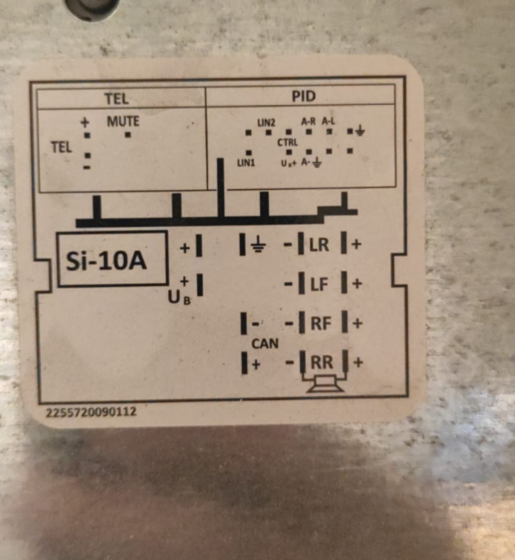

Hallo zusammen, ich habe mir einen Citigo Bj. 2014 gekauft. Dort ist ein Funky Radio verbaut. Leider ist das Gerät ohne Funktion. Bei der Probefahrt habe ich da kein Fokus drauf gehabt. Folgende Situation bei Zündung oder Motor eingeschaltet
  • keine Beleuchtung der Tasten
  • keine Reaktion beim Drücken (Lang oder kurz) der Power Taste
  • kein Display, keine Displaybeleuchtung
  • wenn ich die CD Auswurftaste drücke höre ich Motorgeräusche
  • ich habe es mal ausgebaut, Sicherung am Stecker ist in Ordnung
Habe mal in meiner Werkstatt die beiden Klemmen UB+ mit +12V und auf den Erdungspin rechts daneben Masse von meinem Netzteil gelegt. Es verhält sich wie im eingebauten Zustand.
Kann man solche CAN Bus Radios überhaupt noch Standalone einschalten? Wenn nein würde ich mal in die Werkstatt fahren und dort den CanBus auslesen lassen, vielleicht hat der Vorgänger ein anderes Radio eingebaut und dieses nicht mit dem Auto "verheiratet". Wenn ja dann müsste ich es ja auch in meiner Werkstatt zum Laufen bringen, zumindest dass eine Beleuchtung oder das Display mal angeht. Dann würde ich den Fehler weiter innerhalb vom Radio vermuten.
