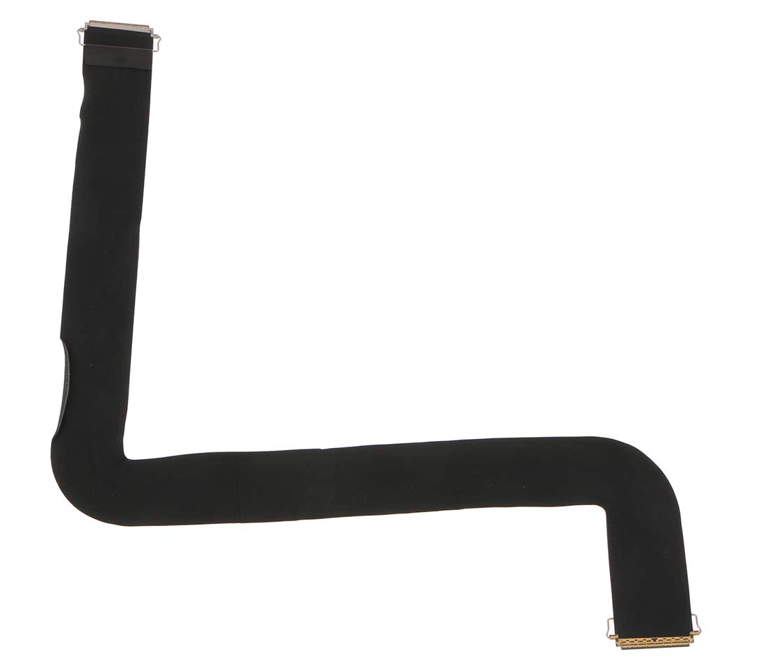

Wollte ein Imac 27 zoll zum Monitor umbauen habe mir ein Controller von
Kleinanzeigen gekauft nur leider ist der Controller für mich nicht
verwendbar ,das Kabel vom Controller zum Display Fehlt . Der Verkäufer
trickst nur rum auf die nachfrage zu dem Kabel .Auf dem Bild ist das
Kabel zu sehen was der Verkäufer reingestellt hat
Jetzt frage ich die Erfahrenden Leute hier im Forum gibt es eine
Möglichkeit
das Verbindungskabel selbst herzustellen ?
Den Stecker vom Display habe ich leider nicht gefunden .
von Harald K. (kirnbichler)
Guido K. schrieb:
> gibt es eine Möglichkeit
Nein. Denn dazu müsstest Du nicht nur die benötigten Steckverbinder
auftreiben, sondern auch noch über die Fähigkeit verfügen, sie zu
konfektionieren (d.h. mit dem dazugehörenden Crimpwerkzeug zu
verarbeiten).
War denn bei dem ausgeschlachteten iMac kein Kabel dabei, oder passt das
nicht in die Platine, die Du Dir da "von Kleinanzeigen" gekauft hast?
von Guido K. (brezinzke)
Das Anschlusskabel beim Imac Display habe ich leider passt das nicht zum
Controller
Das Kabel vom Imac
Dann schneide den rechnerseitigen Anschluss ab und lege da den passenden
30-poligen Pfostenfeldverbinder auf. Die Dinger kannste auch notfalls
mit dem Schraubstock aufklemmen.
https://www.reichelt.de/pfostenbuchse-30-pol-rm-2-54-mm-han-530-6803-p175342.html
Natürlich musst du auf das richtige Pinout achten, aber das sollte in
einschlägigen Umbauforen ja notiert sein. Die Unterlagen zum Scaler
wirst du ja haben.
Kein guter Tip. Gar kein guter Tip.
Einerseits sind die Leitungen im Displaykabel viel zu dünn, als daß
man sie in den üblichen Schneidklemmsteckern für Flachbandkabel
verwenden könnte, andererseits passt hier noch nicht mal das Rastermaß -
der Steckverbinder auf der Platine ist im 2mm-Raster.
Na, dann nicht. Bei meinem Scaler, der mal von Pollin war, ist das RM
2,54 (und der sieht genauso aus).
Dann muss man sich ein Adapter zum iMac Steckerchen basteln.
