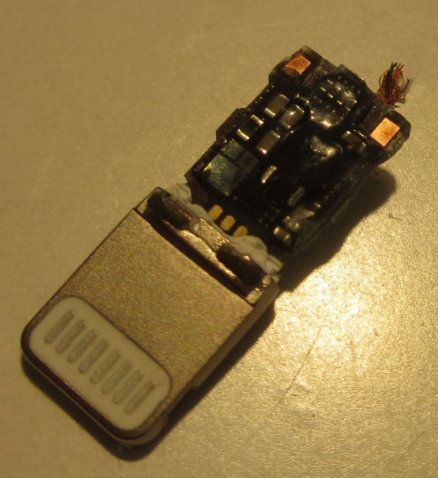

Moin,

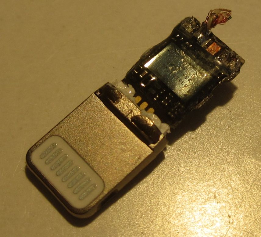

bräuchte nen Ersatzstrecker für ein langes Ladekabel und hier flog noch so ein Headset rum (original) - nach dem Auseinanderpopeln frage ich mich, ob die beiden unbelegten Kontakte auf dem 2. Bild vll eine +5V Ladeversorgung sind (im Sinne einer Gleichteilstrategie, denn es gibt ja "Laden + Audio out Adapter").
Jmd BTDT?
Klaus.

Du könntest Dir die Pinbelegung des mistigen "Lightning"-Steckers ansehen und mit einem Ohmmeter messen, ob die für die Stromversorgung genutzten Pins mit diesen Pads verbunden sind.
https://nyansatan.github.io/lightning/
Pin 1 ist GND Pin 5 ist +5V.
Allerdings reicht das nicht; das Telephon möchte auch wissen, wieviel Strom das angeschlossene Netzteil zur Verfügung stellen kann, und das stellt es über die USB-Datenleitungen fest.

...ja, habe ich gemessen - nix...denke aber, bevor der Stecker nicht 5V UND Handy sieht, schaltet er beides nicht durch. Hoffnung war, D+ / D- sind nicht belegt und er lädt einfach mit "geringem Strom", was ausreichend wäre.
Aber vll muss es dann doch ein neues Kabel sein und man kann da nix "zusammenfummeln".
Klaus.
Nee. So viel Logik hat der Lightning-Kram nicht. Vor allem müsste dann der Stecker Elektronik enthalten, die Ströme > 2 A schalten kann. Viel zu teuer.
Nein, Du wirst in den sauren Apfel beißen müssen und Dir tatsächlich ein neues Ligthning-Kabel anschaffen müssen. Die gibts nicht nur mit perversem Vergoldungsaufschlag bei Apple, sondern z.B. auch bei Ikea. Oder im Supermarkt, im 1-Euro-Shop und sonstwo.
