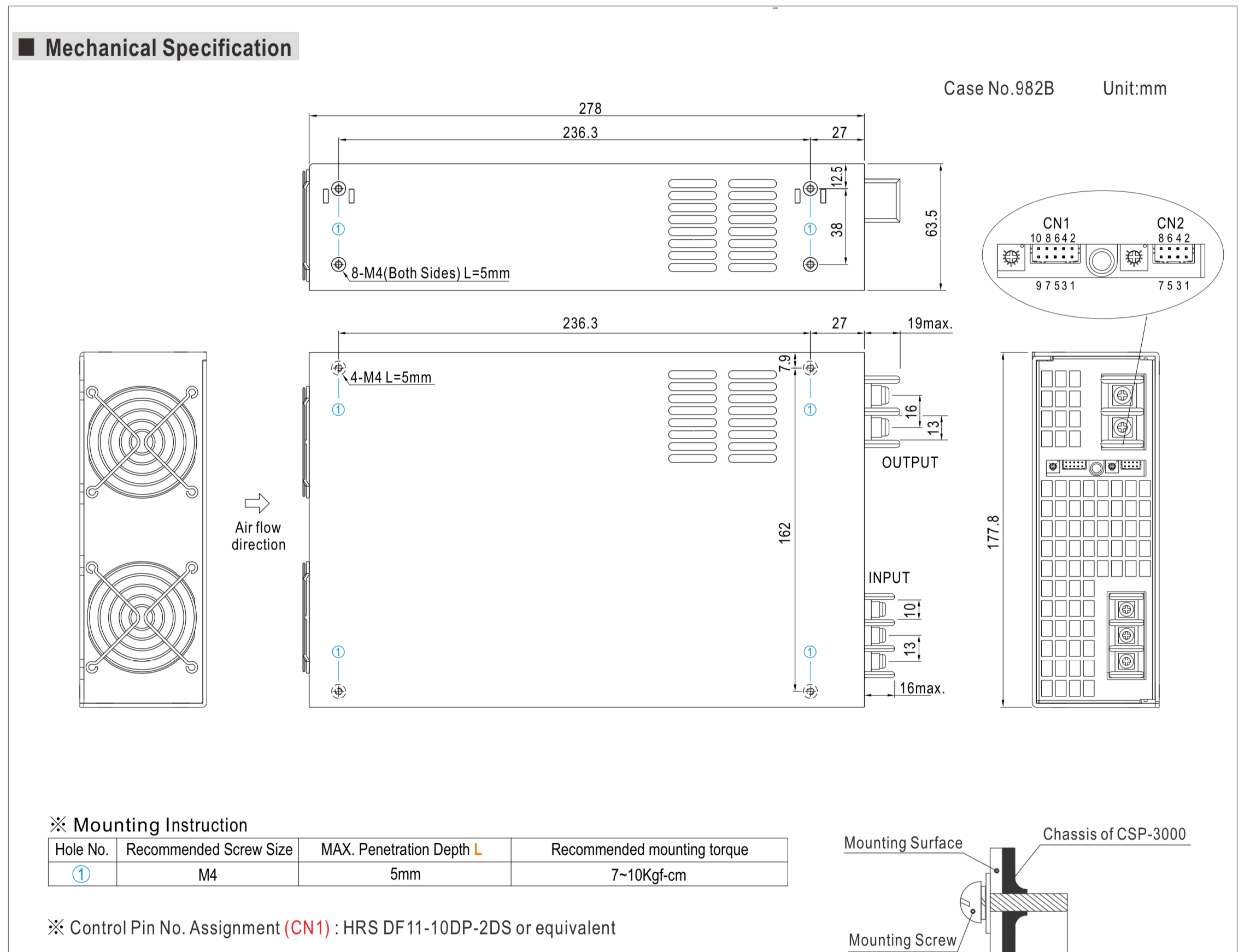

Ich bin auf der Suche nach einem Gehäuse für ein Schaltnetzteil Meanwell CSP-3000 (https://www.meanwell-web.com/content/files/pdfs/productPdfs/MW/CSP-3000/CSP-3000-spec.pdf#page24)
Das Gehäuse sollte möglichst genau passen, aber ein bisschen länger sein. Das AC-Kabel soll fest angeschlossen werden (Verschraubung) und für die DC-Seite kommen MC4-Einbaubuchsen rein.
Das Netzteil hat die Abmessungen: 278mm x 177,8mm x 63,5mm Das Gehäuse dürfte ruhig 350x200x100mm sein.

Ich verstehe das Problem irgendwie nicht, das Netzteil hat doch ein Gehäuse und die Klemmen sind sogar berührgeschützt.
Es gibt auch ein paar Anschtaubgewinde, da könnte man noch einen kleinen Klemmenkasten dranmachen.
