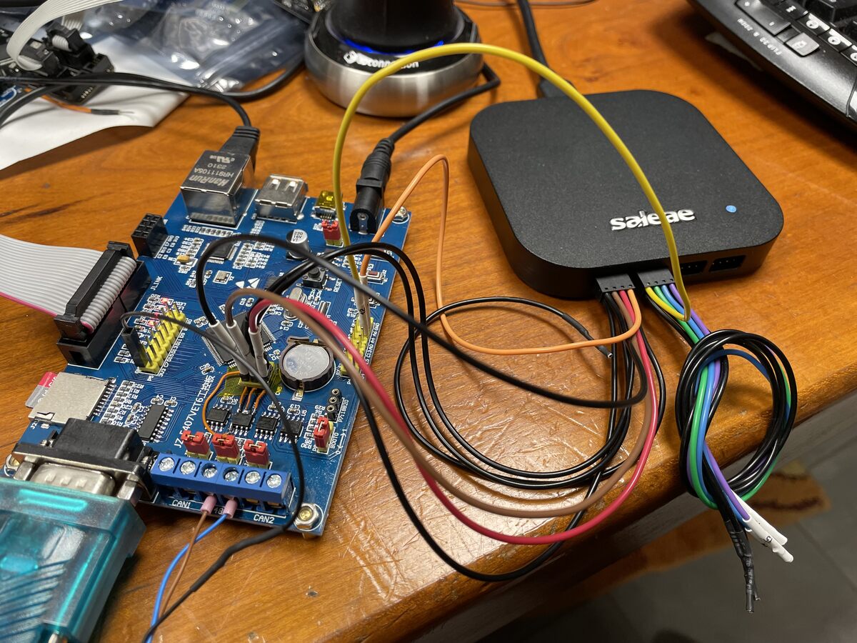

von J. S. (jojos)
Dieses Board von AliExpress habe ich gerade vor mir, JY-F407VET6
Hat RS485 und 2x CAN incl. Transceivern dazu, Ethernet, SD Karte, USB.
Also alles was für so eine Anwendung gebraucht wird.

von J. S. (jojos)
Sven schrieb:
> Interessantes Board, welcher Prozessor ist denn da drauf?
> Hast du einen Link zu dem Board
Der Prozessorname steckt ja schon in der Boardbezeichnung:
STM32F407VET6. Cortex-M4 mit 168 MHz, viel RAM und Flash. Zusätzlich
sind auf dem Board auch noch zwei Speicherbausteine drauf.
https://de.aliexpress.com/item/1005002760530120.html
Findet man auch bei anderen Anbietern hier, aber dann eher doppelt so
teuer.
Doku vom Händler/Hersteller habe ich nicht gefunden, aber hier ist ein
Repo mit STM32CubeMX ioc file und Code für die Komponenten:
https://github.com/art103/JZ-F407VET6
Ich habe das mit Mbed-os benutzt und erstmal die RS485 gebraucht,
Ethernet und SDC mit SDIO kommt in Kürze dazu.
Gegner von dem Board die Arduino Portenta Machine Control, eine low cost
SPS die auch dafür geeignet wäre, aber mit ca. 300 € preislich eine
andere Liga ist. Dafür gibt es da gleich Arduino oder SPS Code der
darauf lauffähig ist.
