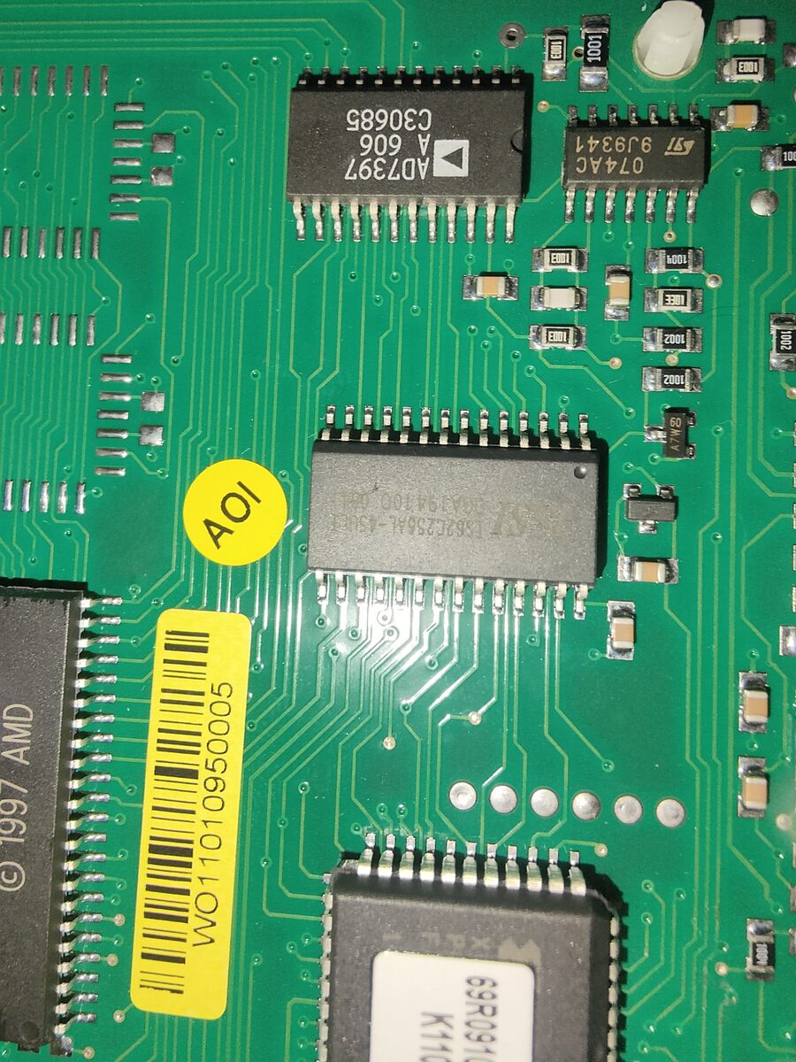

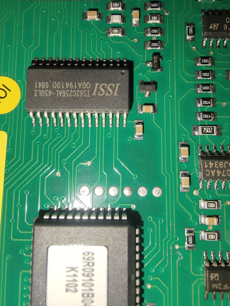

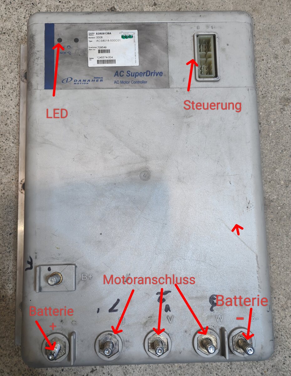

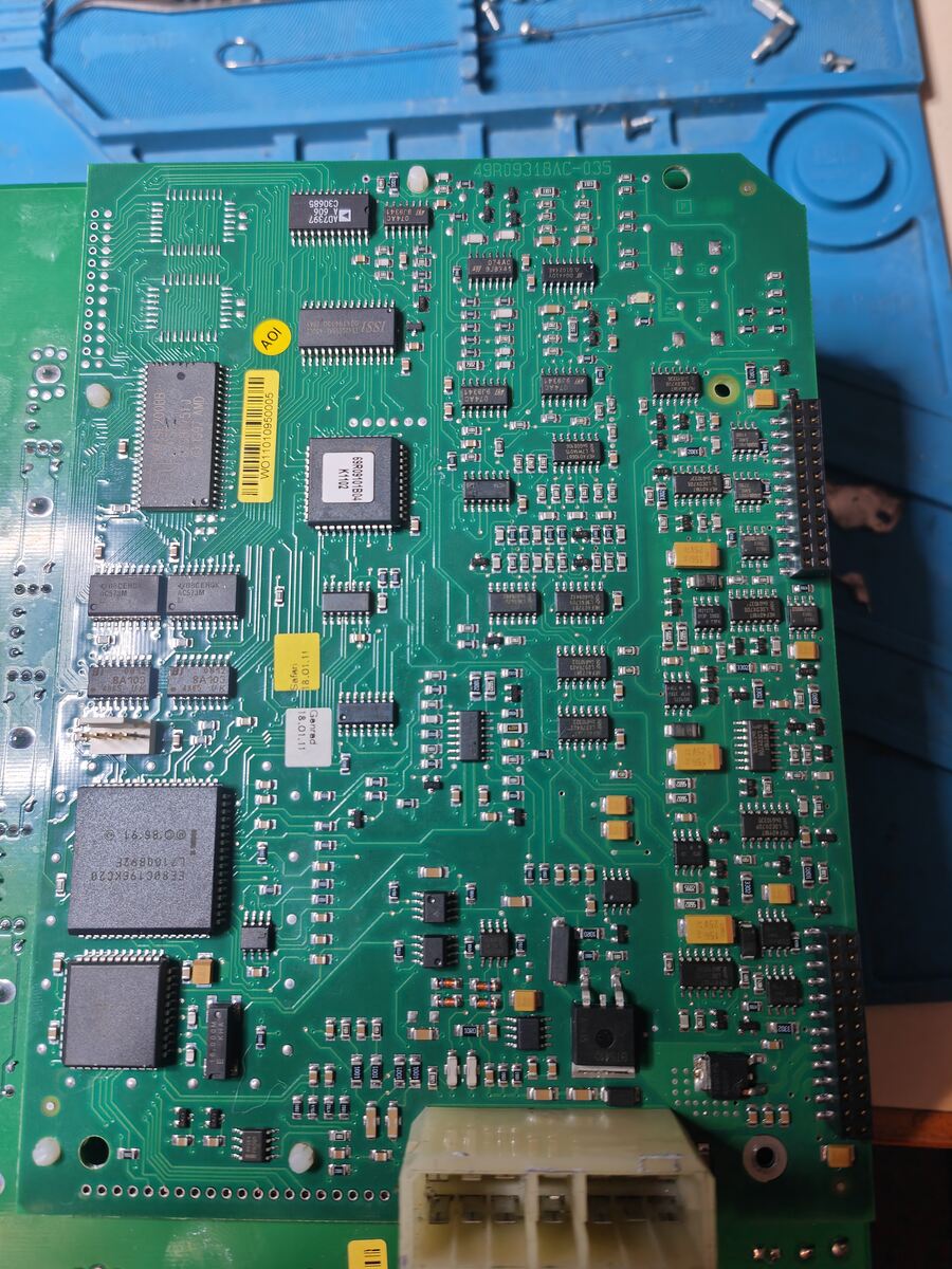

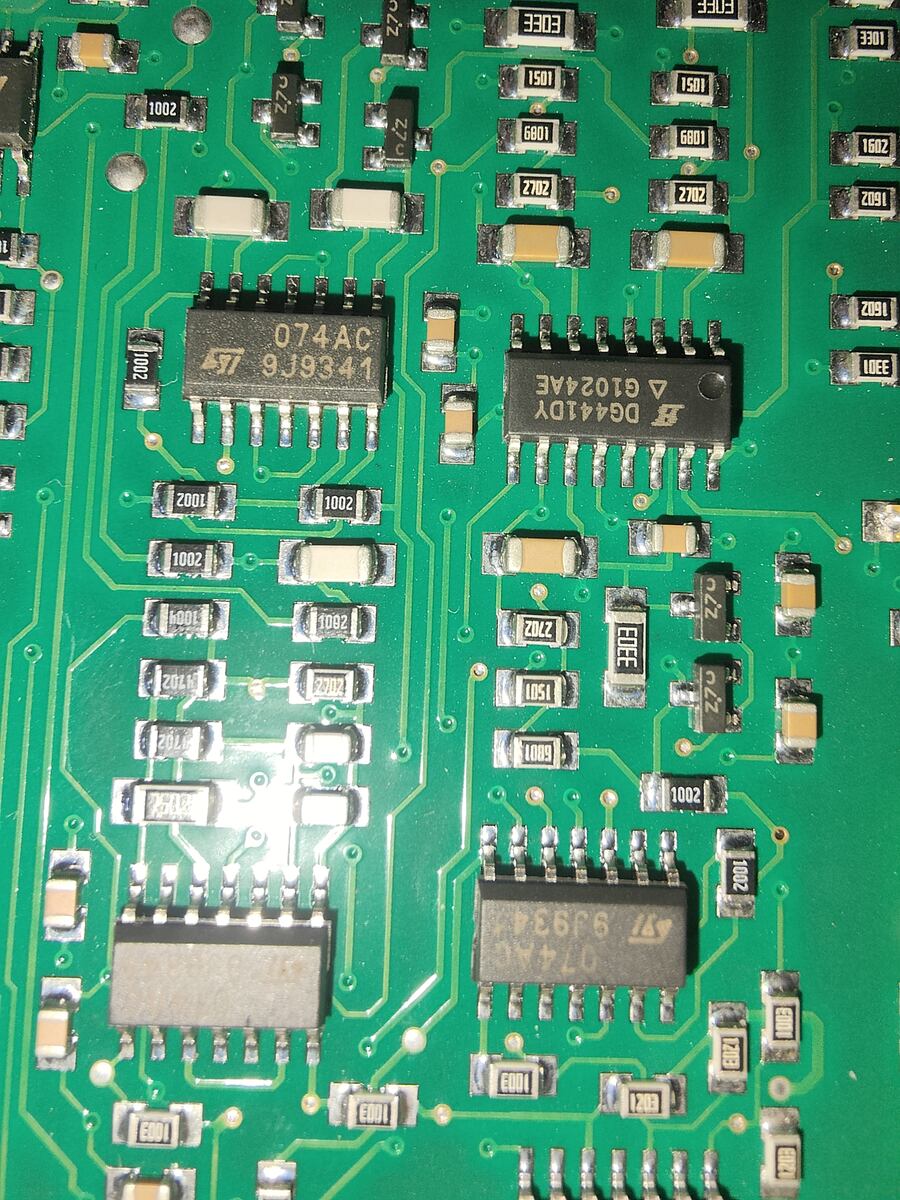

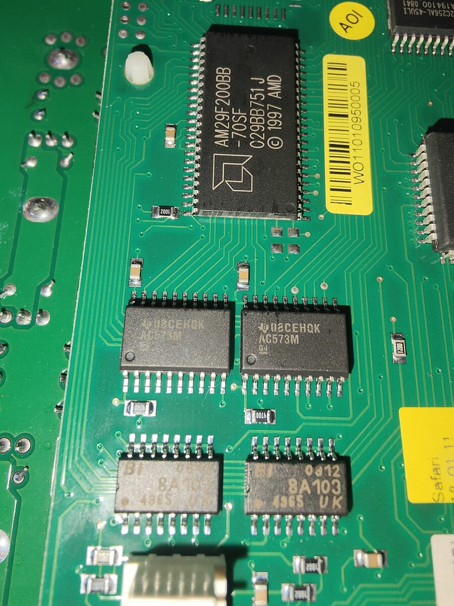

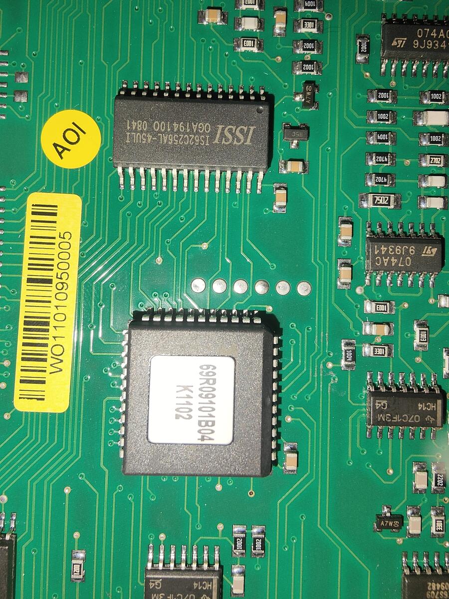

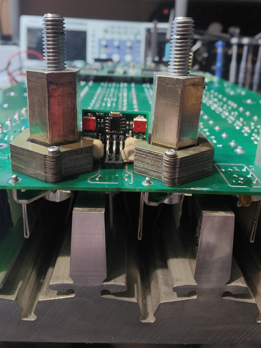

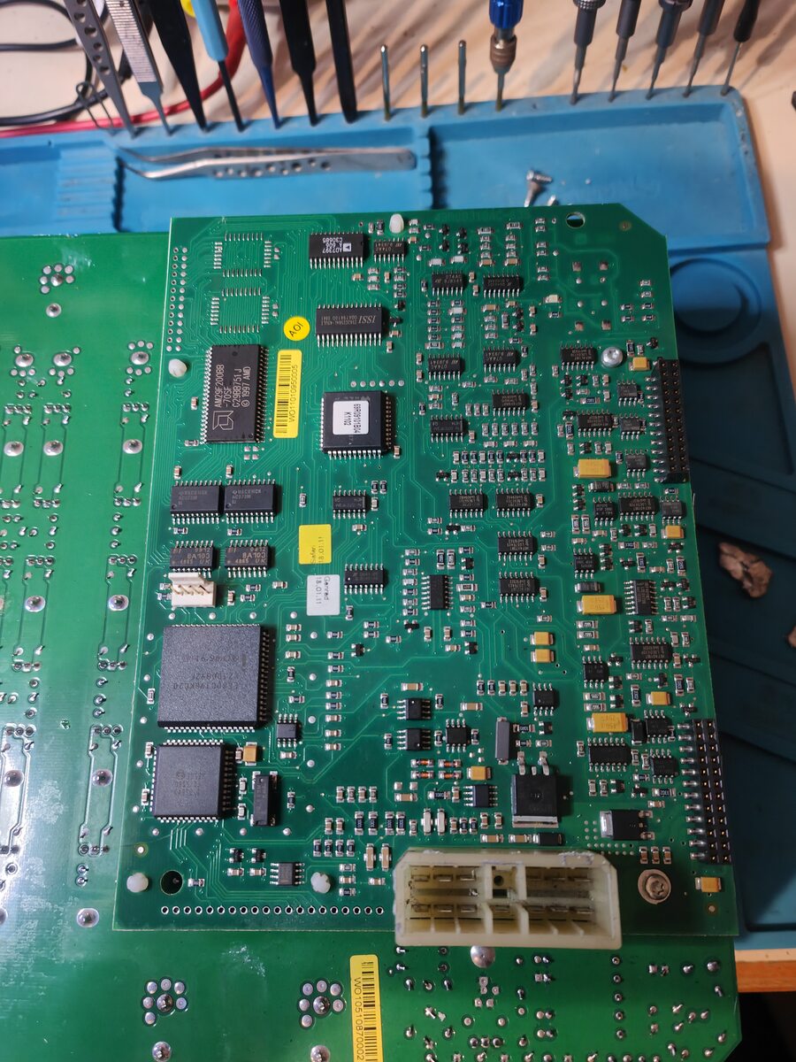

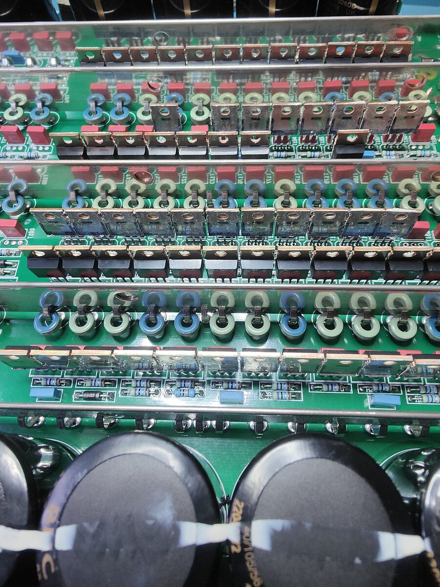

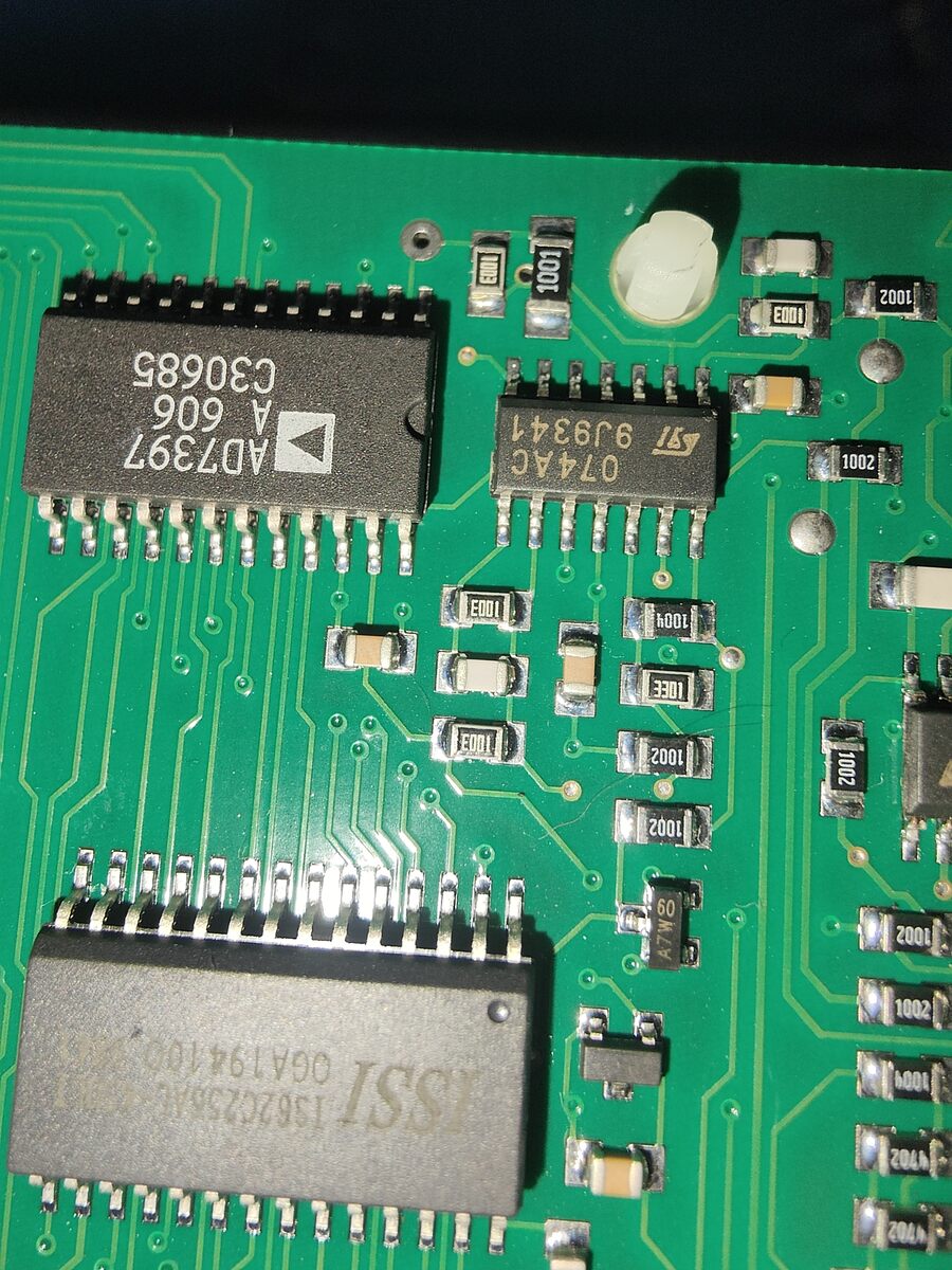

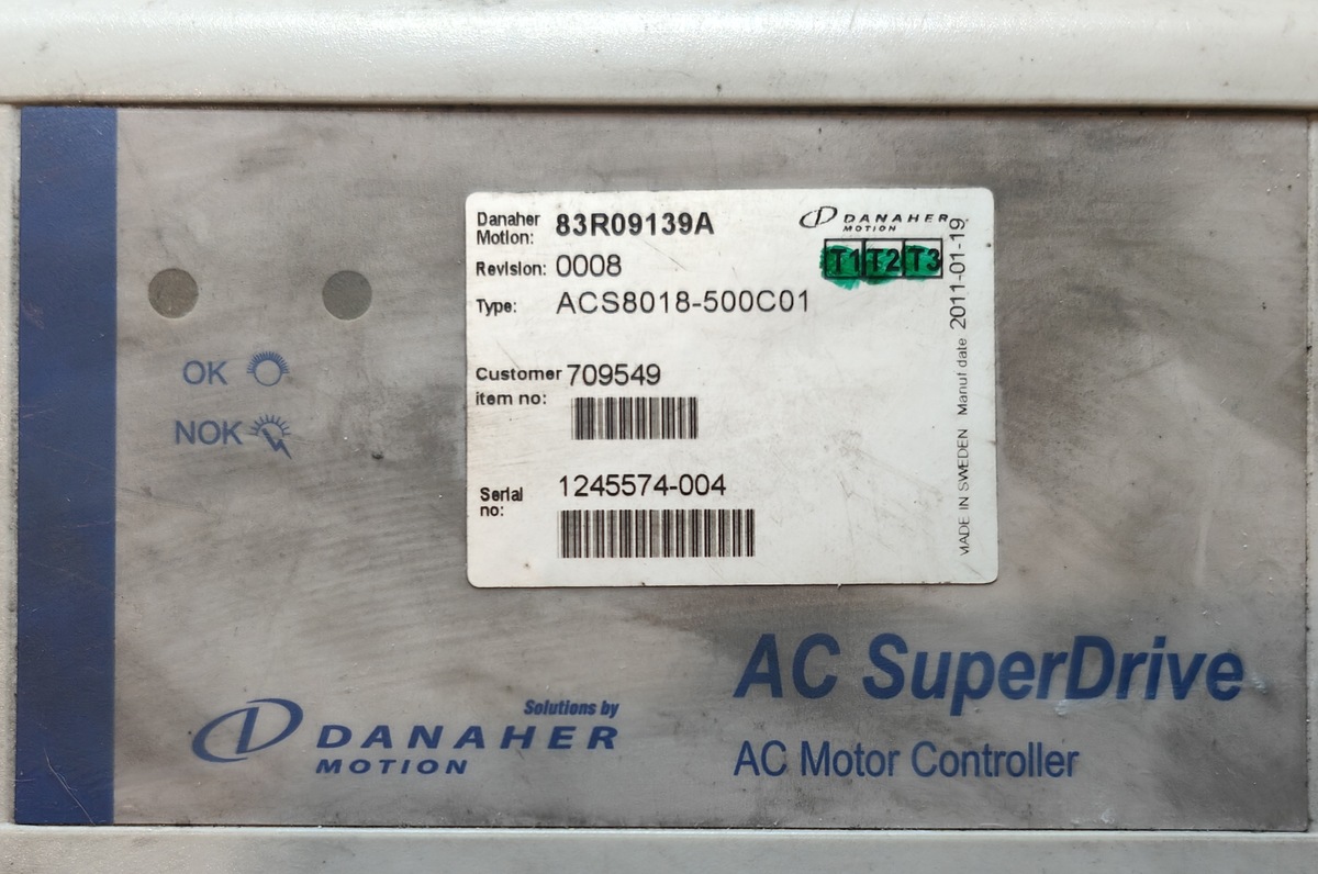

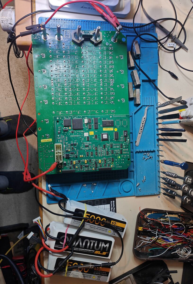

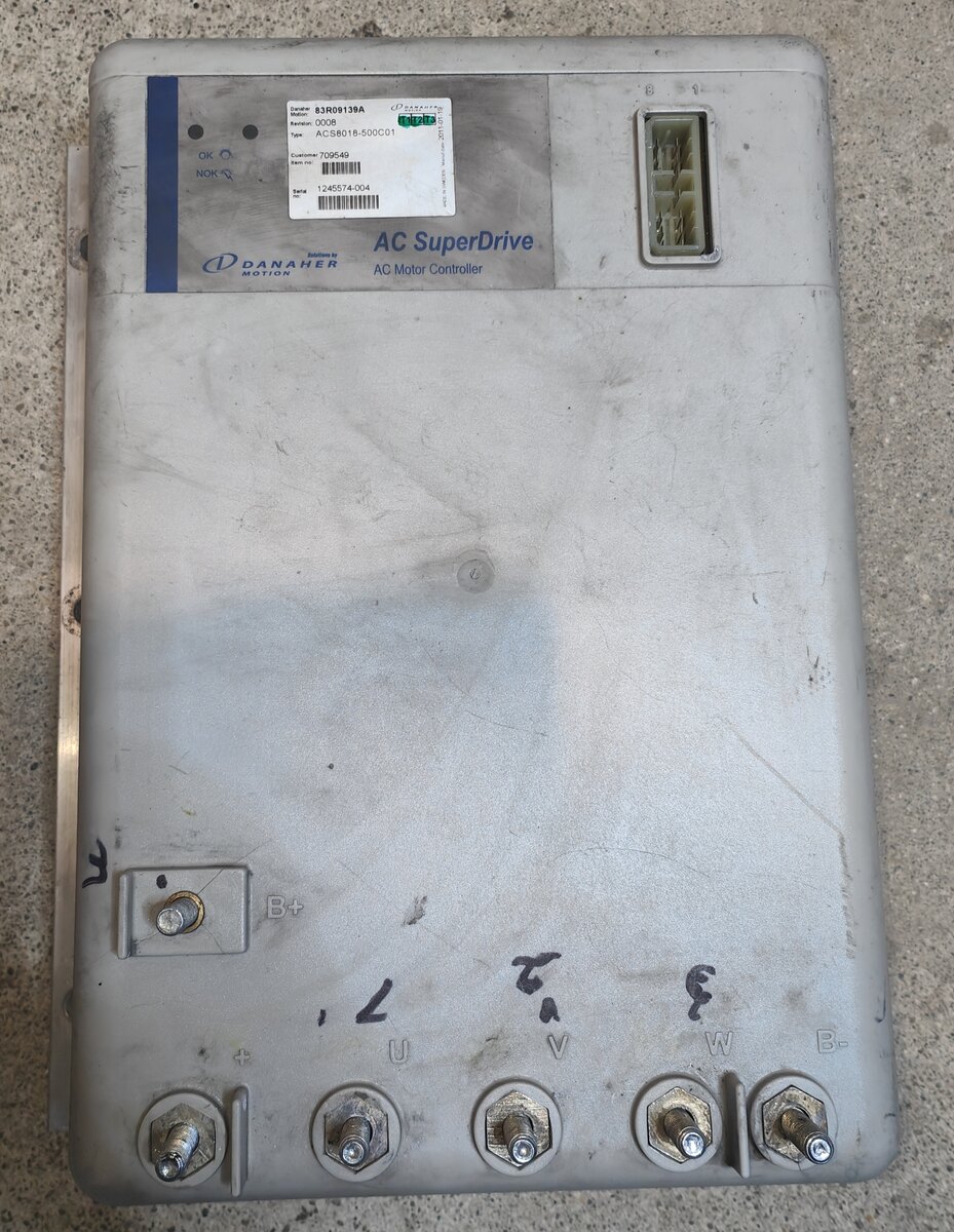

Guten Tag,

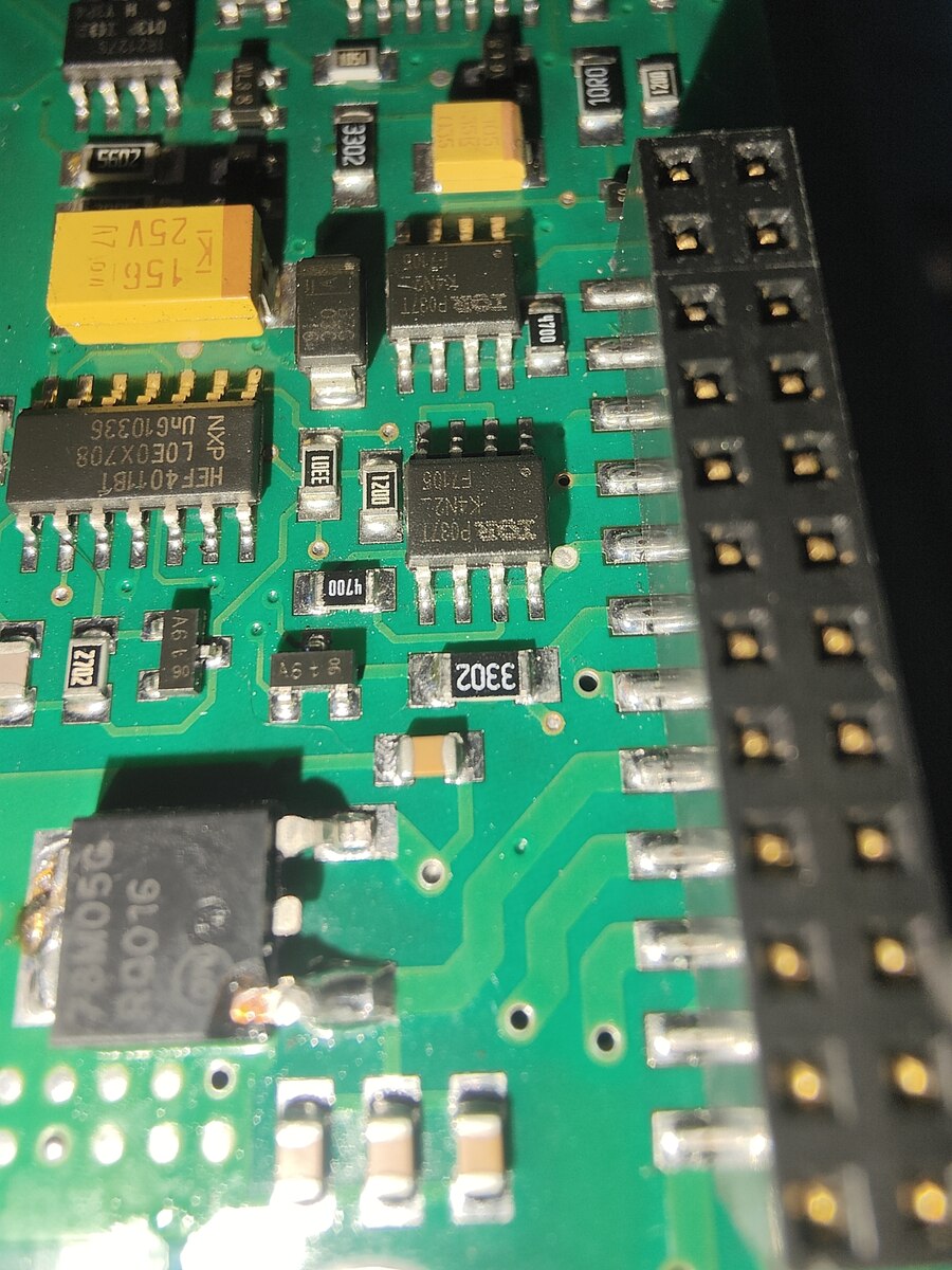

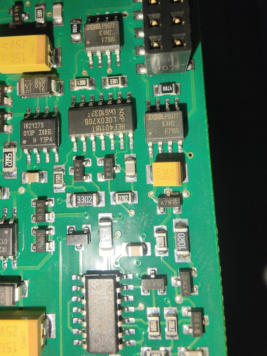

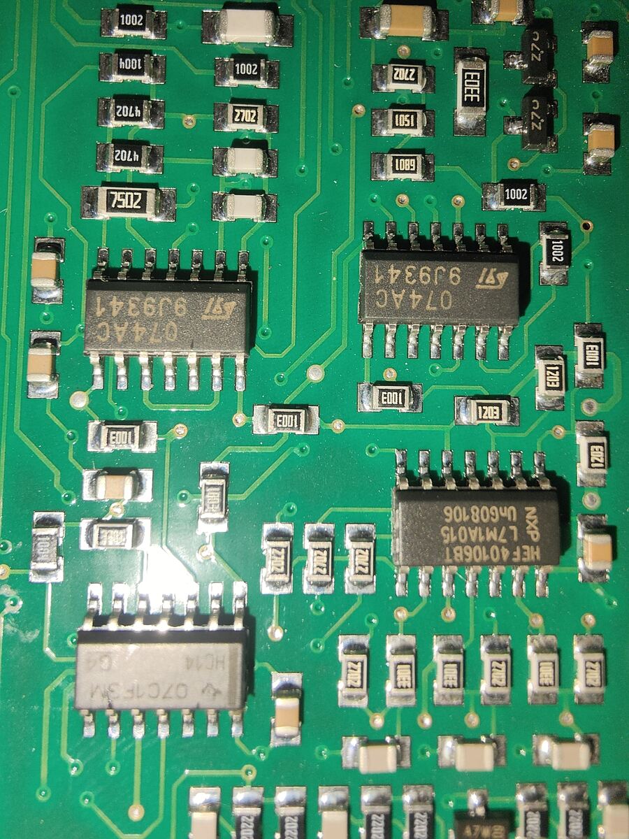

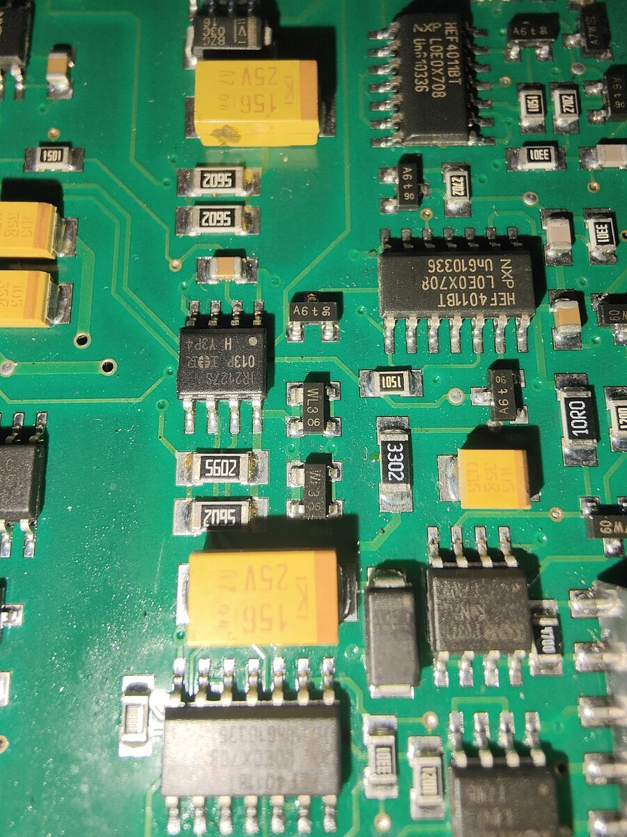

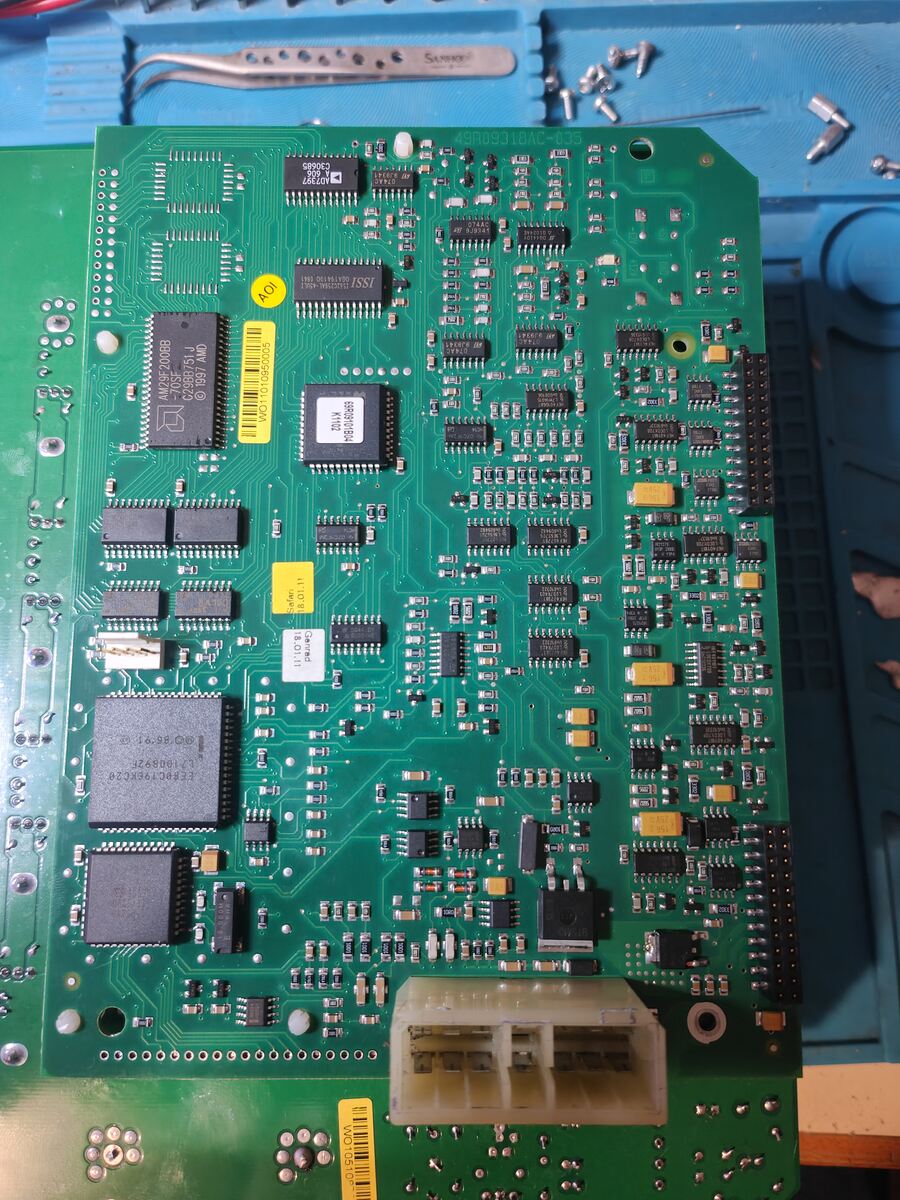

Gibt es vielleicht hier Profis die sich mit AC Motor Controller von einem Gabelstapler auskennen? Laut der Aussage ist der Controller defekt. Typ des Controllers ist auf dem Bild zu sehen. Mein Bekannter hat mir diesen Controller geschickt damit ich eventuell rausfinden kann was am Controller defekt ist... Ich habe bis jetzt zwei defekte Mosfets auf einer Motorphase gefunden, insgesamt sind 150 Transistoren verbaut.Visuell sieht die Controller Platine gut aus, an manchen Stellen der Steuer Platine ist Spannung vorhanden, aber am Spannungswandler für die Versorgung der restlichen Steuer Platine ist keine Spannung vorhanden (gemessen am Spannungswandler 5v) Ich gehe davon aus dass man den kompletten AC Motor Controller durch Schalter im im Führerhaus des Gabelstaplers aktivieren kann. Da ich natürlich den kompletten Gabelstapler nicht habe)) wüsste ich gerne wie ich den AC Motor Controller auf der Werkbank testen/einschalten kann? Hat vielleicht jemand Erfahrung? Mit dem anschließen der Betriebsspannung passiert natürlich nichts, weil der komplette Controller noch Befehl bekommen müsste. Am AC Motor Controller gibt es eine LED um zu sehen ob der Controller an ist, oder eventuell eine Störung vorhanden ist.. aber das einschalten ist das Problem, weil ich nicht weiß wie man hier vorgehen sollte damit das auf der Werkbank gelingen kann)) Für die Hilfe wäre ich sehr dankbar.
Naja, der 78M05 sieht ja auch so aus als wenn er in Jonas Spind waer.
Vanye

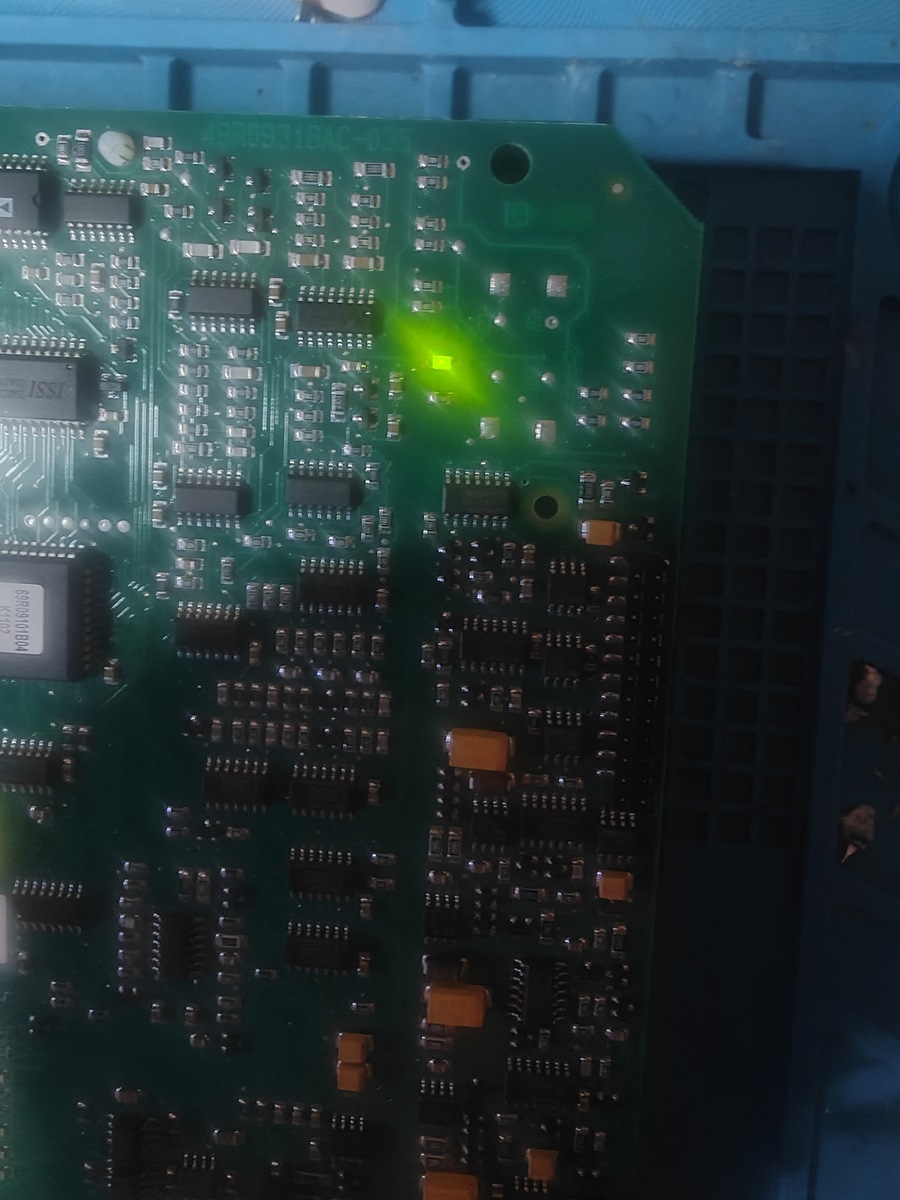

Hallo Vanye, der 78M05 müsste in Ordnung sein, ich habe den Eingang von dem Spannungsregler abgelötet und den Fuß ungeschickt angehoben, wegen dem ist ein kleines Stück Ecke abgebrochen. Den tausche ich sowieso noch aus. Den Eingang deswegen abgelötet, weil ich wissen wollte ob die Platine wenigstens Lebenszeichen zeigt, am Eingang des Spannungsregler habe ich Spannung angelegt und die LED hat einmal geblinkt. Das konnte ich jedesmal reproduzieren...Das Problem ist, es ist keine Spannung am Eingang des Spannungsreglers vorhanden, die Spannung kommt wahrscheinlich erst, wenn der AC Motor Controller aus dem Führerhaus des Gabelstaplers eingeschaltet wird. Vor dem ablöten des Einganges von dem Spannungsregler, habe ich die Spannung auch gemessen, ist am Eingang des Spannungsregler keine vorhanden.
Gruß Viktor
OP #7602135
Vanye
So, hab jetzt geschafft das Ding zumindest auf dem Tisch einzuschalten))) Hab in YouTube ein kurzes Video gefunden, wo ein ähnliches Gerät von der selben Firma auf dem Tisch blinkt, hab Screenshot gemacht und bei meinem Gerät das selbe ausprobiert. Im Video sieht man leider nicht ganz wie das verkabelt ist, hab einfach auf das Glück vertraut))) Und es hat funktioniert. Als Stromversorgung reichen auch 30V von einem Netzteil aus, ich habe aber auch drei Lipos von meinem RC Helicopter in Reihe geschaltet und hat auch funktioniert))) Jetzt neue Mosfets rein und hoffe das Ding wird laufen)))
Gruß Viktor
