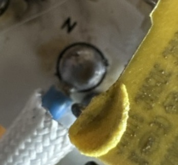

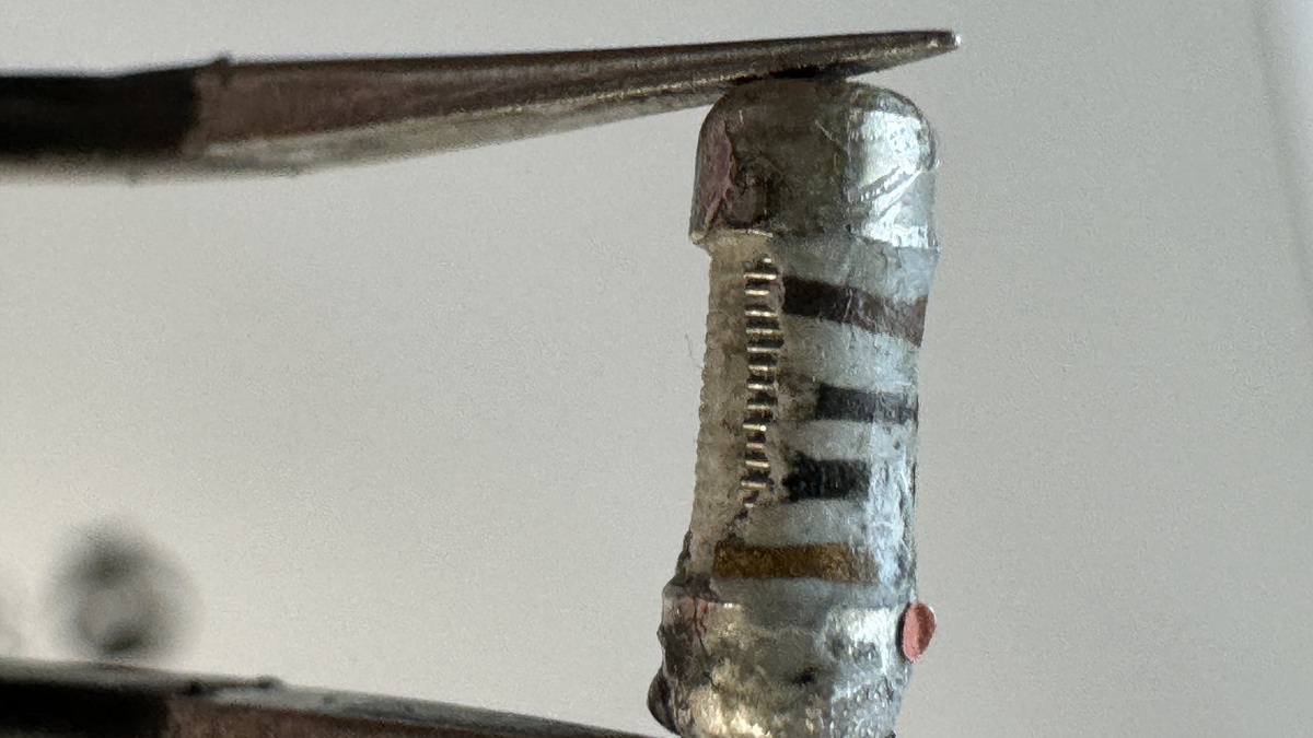

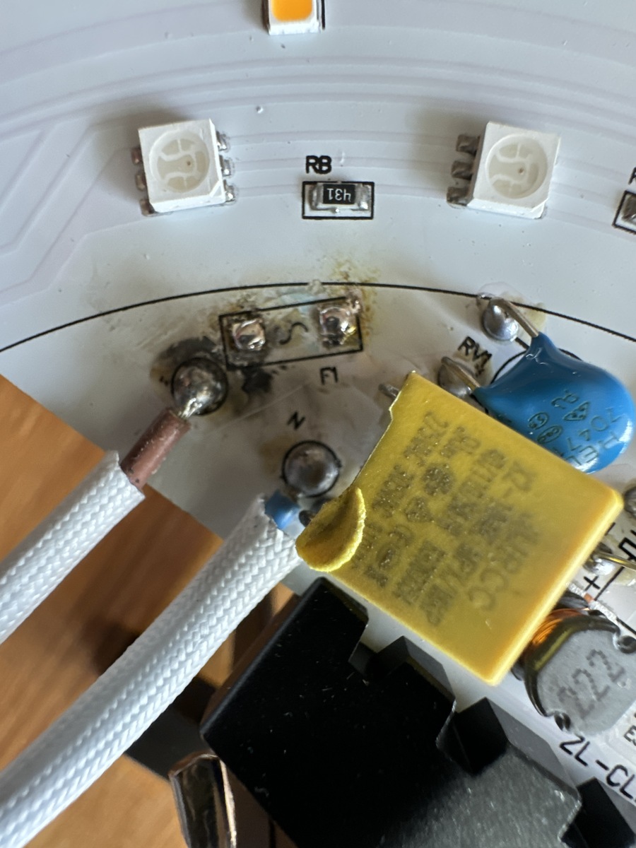

bei meiner Globo LED Lampe 230V ist F1 durch, leider komme ich nicht weiter, welcher Wert er hat. Würde ich mich sehr freuen über die Antworten.

braun schwarz schwarz gold ? 10 Ohm 5% ?

Ja, das ist ein Sicherungswiderstand in MELF. Aber es wird wohl nur ein Folgefehler sein. Ja, die Farben erkenne ich auch so. Leider habe ich kein Elektronik Geschäft in der Nähe. Wo könnte ich das bestellen?

Sicherungswiderstände in MELF sind einzeln kaum erhältlich. Bau eine Reihenschaltung aus 10 Ohm Widerstand (impulsfest) und Miniatursicherung 0,315A träge ein.
Bevor er baut sollte er erstmal prüfen weshalb das Teil kaputt ging! Sowas hat doch einen Grund. ERST mal die URSACHE suchen, dann bestellen! VDR=? C=? ...? Danke für eure Beiträge, werde ich erst die Ursache suchen. Danach dann einen Sicherungshalter einbauen. Da kommt eh ein Deckel (Lampenschirm) drauf. Antwort schreibenBitte melde dich an, um einen Beitrag zu schreiben. |
