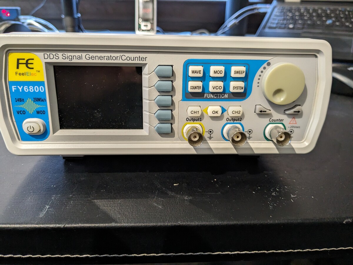

Verkaufe hier einen Feeltech FY6600 60MHz Funktionsgenerator

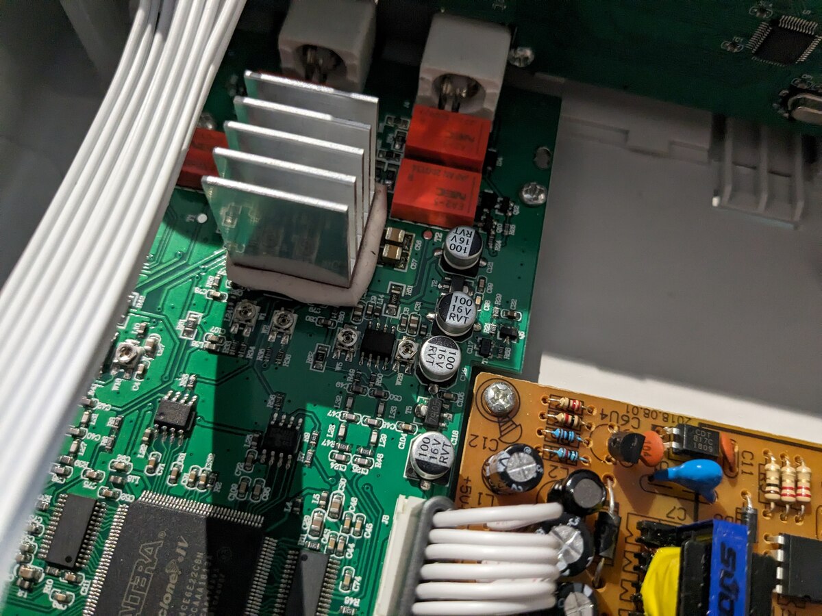

Modifiziert wurden von mir:

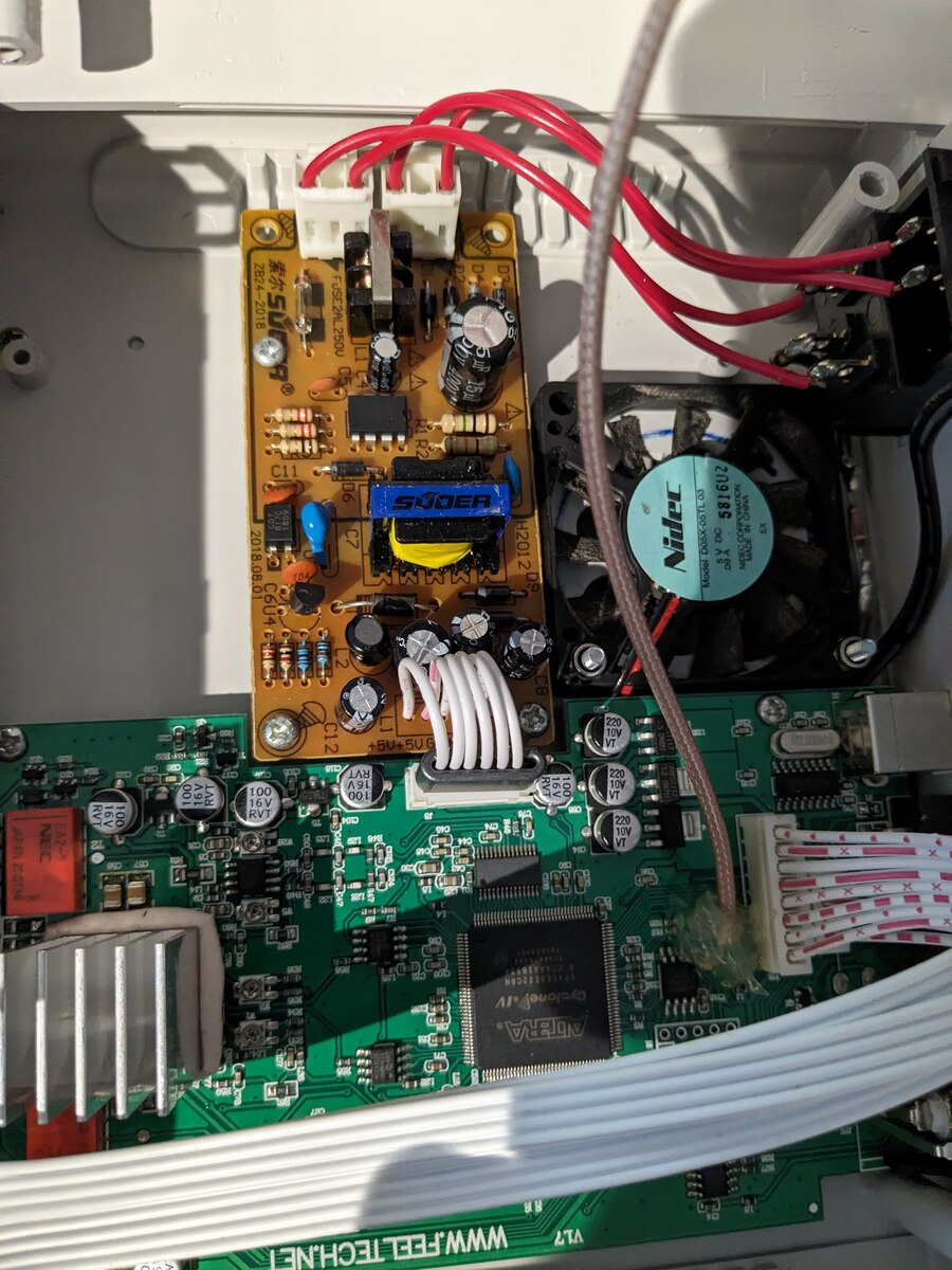

  1. Ausgangs OP wurde auf THS3491 gewcheselt daher kommt der Generator näher an die Versorgungsspannung heran.

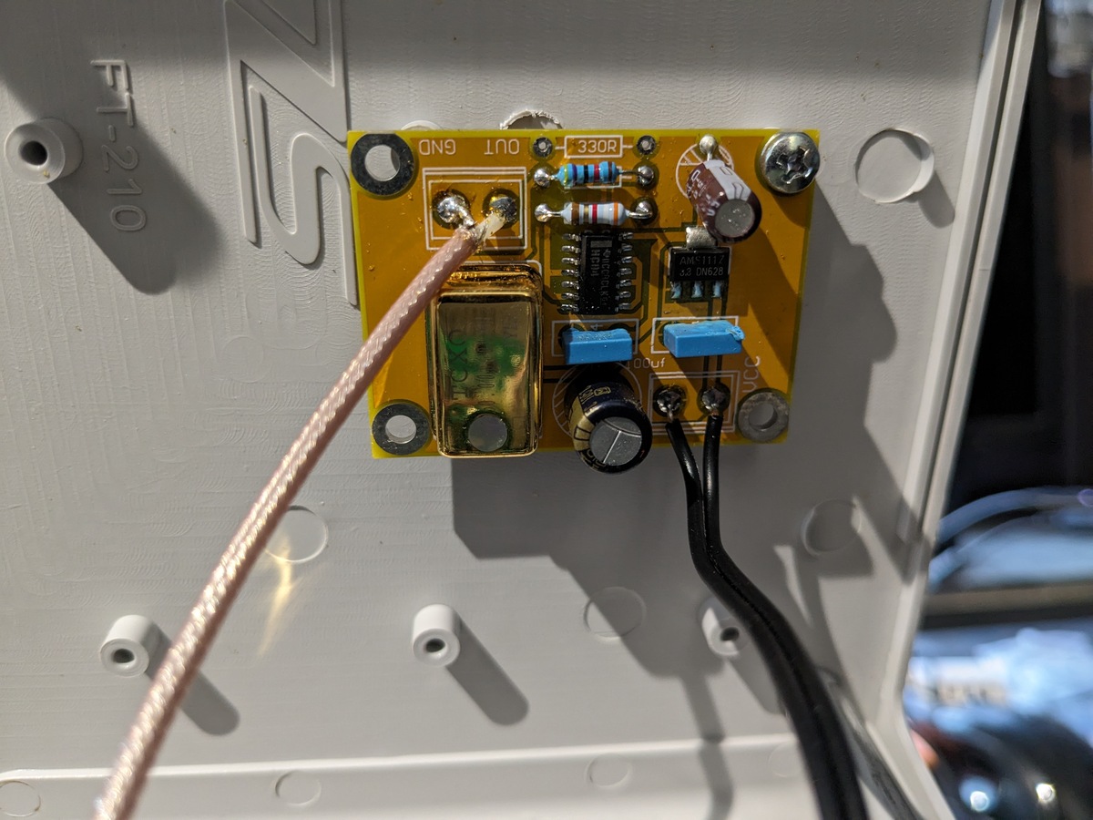

  2. TCXO verbaut

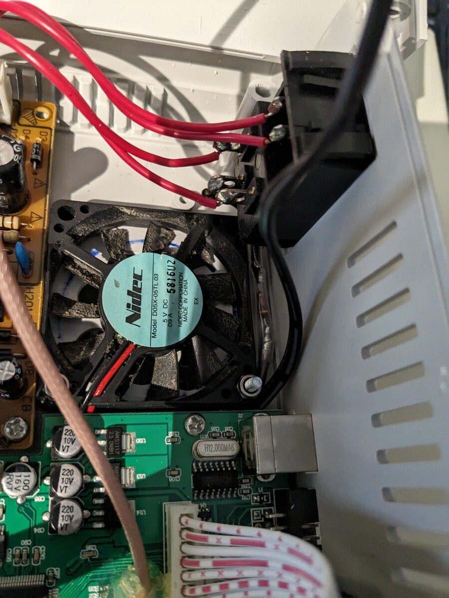

  3. kleiner Lüfter in den Gehäuseboden weden TXCO
  4. Widerstand in PE / BNC GND eingeschliffen
  5. Ferrit beim Netzteil eingeschliffen.

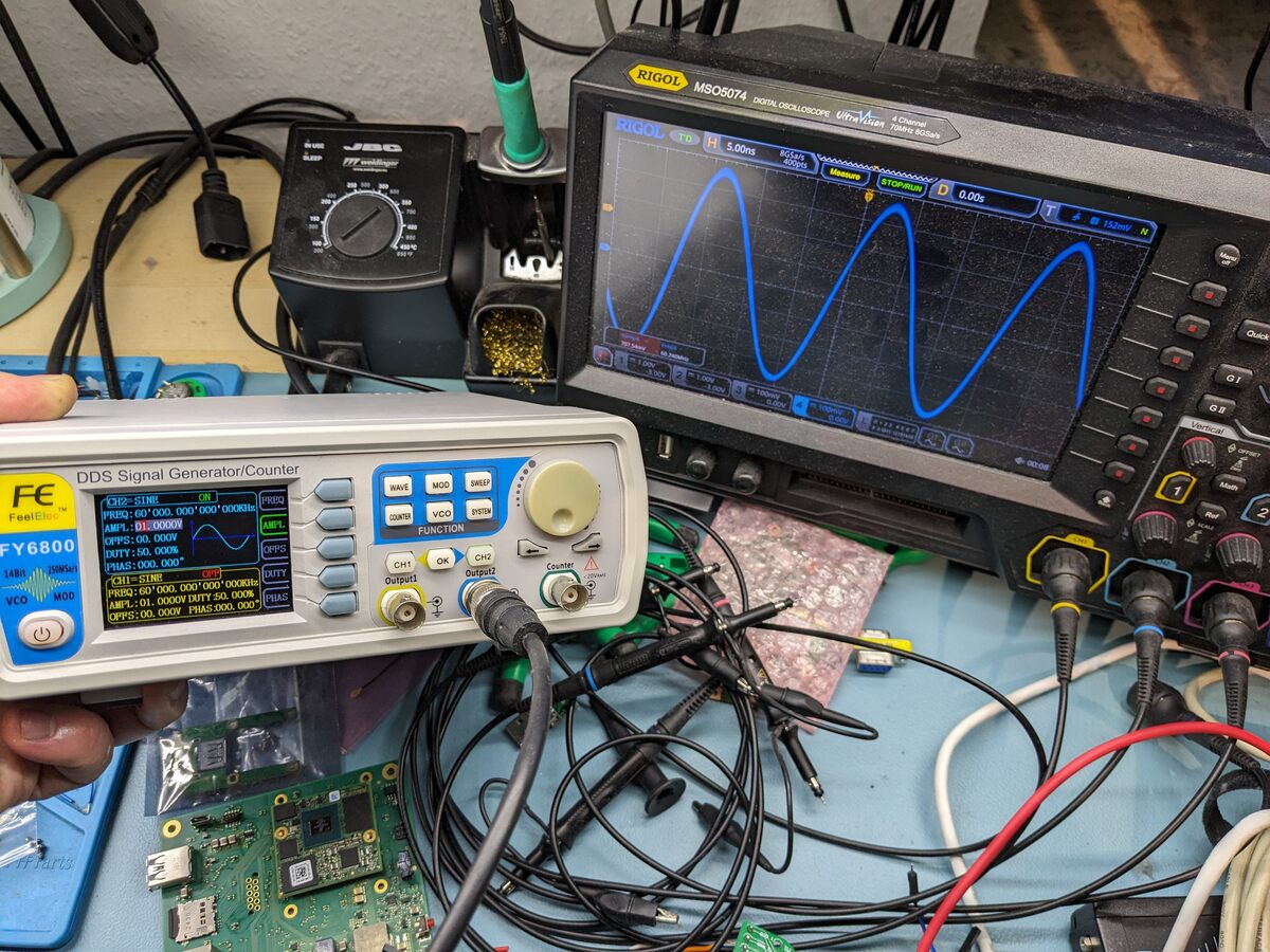

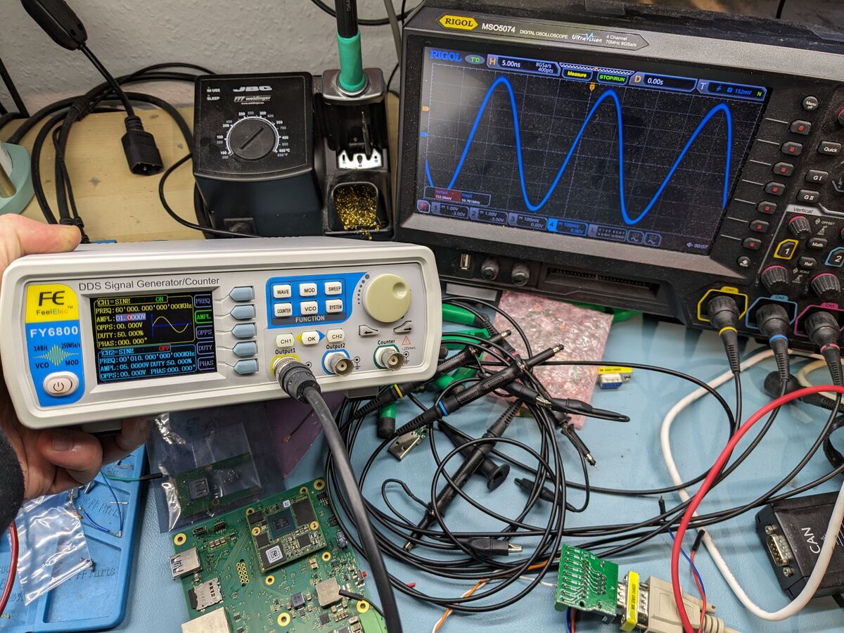

Wurde von mir sehr wenig genutzt da es quasi mein 3. Generator war. Funktion ist gegeben. Siehe Bilder. 60MHz Sinus mit 1V Amplitude sind an meinem Oszi mit 1:1 BNC 700mV.
Wenn weitere Messungen gewünscht sind bitte melden.
