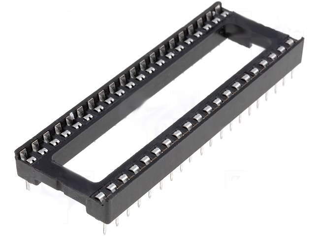

Ich suche für meinen Batronix Eprom Schreibgerät einen Testsockel.
Nun hatte ich in einem Laden diesen hier getestet:
https://i.ebayimg.com/images/g/VKkAAOSwQzRiOXNj/s-l1600.jpg
leider konnte ich diesen nicht stecken auf dem verlöteten Sockel:
https://cdn-reichelt.de/bilder/web/artikel_ws/C130/GS_32P.jpg
Da die Beinchen es IC Testsockels zum verlöten gedacht sind und nicht
zum Stecken.
Nun die frage gibt es diese Testsockel auch zum aufstecken in den
verlöteten Sockel?
Dieser hier sieht so aus als wären die Beinchen in der Größe eines
Eproms ausgeführt:
https://vi.vipr.ebaydesc.com/ws/eBayISAPI.dll?ViewItemDescV4&item=295762759158&t=0&category=117488&seller=conrad_electronic&excSoj=1&excTrk=1&lsite=77&ittenable=false&domain=ebay.com&descgauge=1&cspheader=1&oneClk=2&secureDesc=1
Habt ihr hier einen Tip für mich wie ich zu einer Steckvariante kommen
wenn man es an Hand der Zeichnung nicht erkennen kann?
Kann man soetwas an der Benamung (Norm) erkennen?
Vielen Dank!
Christian

Was Du da hast, ist ein "Textool-Sockel".
Der ist sehr wohl dafür gedacht, gesteckt zu werden, nur nicht in
normale IC-Sockel, sondern in spezielle Sockel für Textool-Sockel.
So sieht so etwas aus:

Litzchen anlöten ja, direkt in eine Leiterplatte ist grenzwertig. Die
gefalzten Beinchen bewegen sich bein jeder Betätigung und werden
irgendwann Lötstellen reißen lassen.
Der vom kimbichler gezeigte Spezialsockel hat Gabelkontakte passender
Bewegungsfreiheit, mit denen geht das zuverlässig.

Wenn es denn sein muß, käme mir die Idee, den ZIF auf einen
Präzisionssockel aufzulöten.

"Wire-Wrap-Sockel" genügt nicht als Gattungsbegriff, die gibt es auch
mit den gleichen gedrehten Präzisionskontakten wie beim normalen
IC-Sockel des Threadstarters. Nicht nur das, das ist sogar die allgemein
übliche Ausführung:
https://cdn-reichelt.de/bilder/web/xxl_ws/C140/DIL16NG.png
Als Buchsenleiste eignet sich aber diese hier:
https://www.reichelt.de/praezisionsbuchsenleiste-2-54mm-1x26-bkl-10120941-p266666.html
Die hat so große Löcher, daß quadratische Pins und auch die Kontakte von
Textoolsockeln gesteckt werden können.
