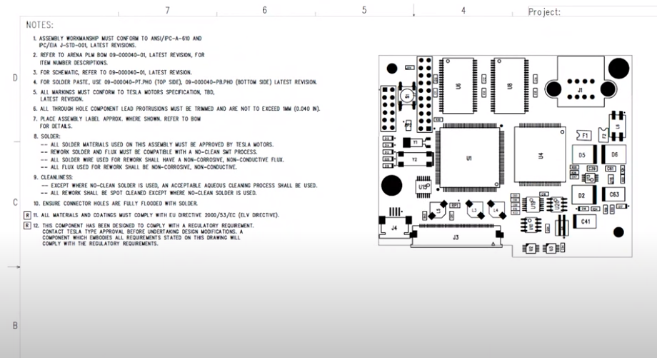

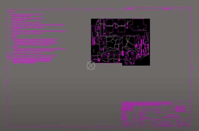

Mir ist das Altium Feature zur Darstellung der Assembly Information wie in den zwei Bildern noch unbekannt und ich möchte das gerne einmal ausprobieren. Jemand eine Idee, wie man das genau bewerkstelligt?
Ich denke man macht zuerst die Instruktion wie im Bild DrawingLayer2 als Schematic Sheet (wie bekomme ich da das PCB design als schwarz/weiss rein?) und dann wird das Sheet irgendwie in das PCB design importiert. Jemand eine Idee, wie das genau geht?

Ich kenn die aktuelle Version nicht. Wuerd aber bei rechtsclick, board option, board layers, einen assembley layer, falls der existiert, sonst einen zusaetzlichen mech layer selektieren.
Bei meiner Version, 15.4, verwende ich einen mech layer fuer Montage Loecher, die positionen in mm. Die Montageloecher sind auch im pcb, als Through Hole Loecher, hier aber mit Beschrieb. Dann habe ich einen Mech Layer fuer den board outline. Und einen Layer fuer den Case Outline, das Gehaeuse, Da sieht man dann wie der pcb ins Gehaeuse passt, mit Loechern und Einfraesungen.
