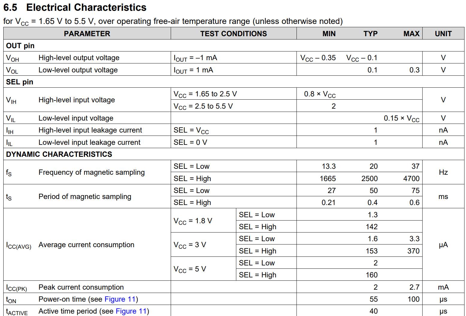

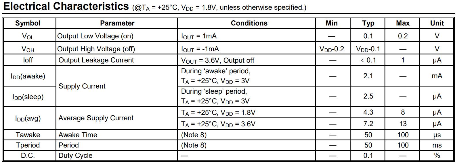

von Hardy F. (hflor)
@Xanthippos
In der Suche habe ich max 1,1mA gesucht, und im Datenblatt steht dann
2mA (DRV5012) bzw. 2,1mA (AH1902).
Ich weiß es sind Spitzenwerte, aber das sollte in der Suche auftauchen.
