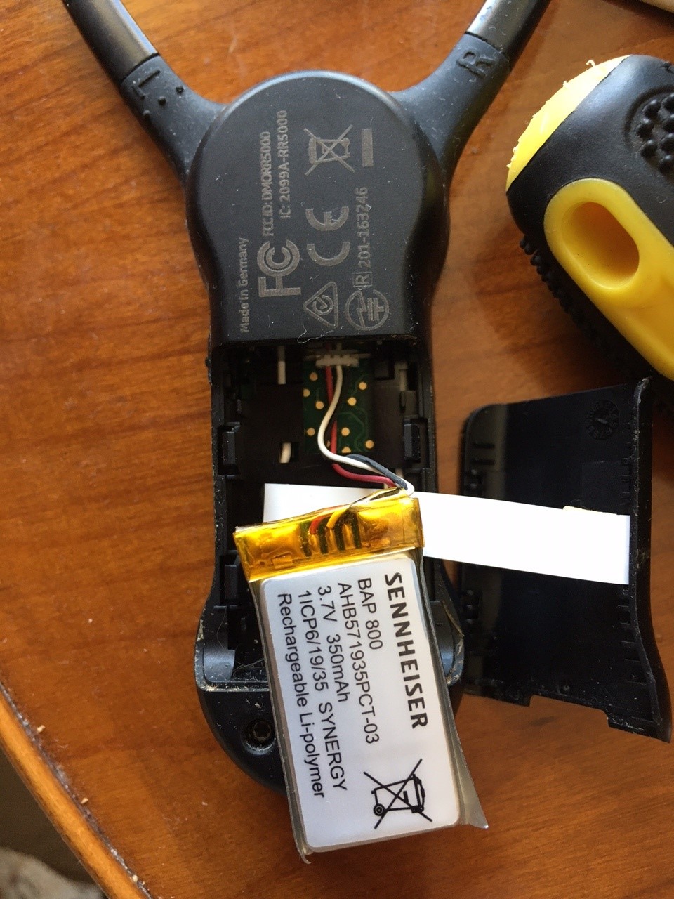

beim Funkkopfhörer Sennheiser RR800 (das ist so ein Teil für
Fernsehgeräte) meiner Schwiegermutter muss der Akku getauscht werden.
Ersatz zu finden war kein Problem, aber wie öffnet man das Teil
zerstörungsfrei? Ich konnte kein Service Manual im Netz finden und
dachte, ich frage erstmal hier, bevor ich mit roher Gewalt zur Tat
schreite.

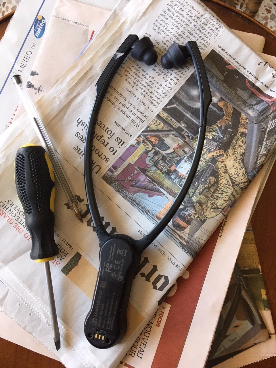

Fotos machen und hier einstellen
von Tim (timgabinski)
Hier sieht man den Kopfhörer von hinten.
die zwei schrauben unten hast du bestimmt schon mal rausgedreht.
ich gehe davon aus, das es zwei Gehäuse-Schalen gibt.Vermutlich mit
irgendwelchen Plastik-Nasen zusammen geklipst.
Hast du mal vesucht,mit einem Teppich-Messer zärtlich in einer TRennfuge
einzudringen, und vorsichtig zu hebeln?
von Uli S. (uli12us)
Teppichmesser geht immer mit Beschädigung einher. Einfach weil Metall
deutlich härter ist. Es gibt bei den üblichen Kleinwerkzeugsets für
Handys kleine Plastikhebel die ähnlich aussehen, wie die Dinger die man
zum Reifenflicken beim Radl benutzt um den Reifen runterzuhebeln.
Entweder diese Dinger oder halt das Reifenwerkzeug eignet sich da viel
besser. Zur Not tuts auch eine alte Kredit-, Kontokarte.
Also da hätte Sennheiser wirklich bessere Informationen liefern können.
Im Handbuch wird dringend nahegelegt, den Austausch von einer
Fachwerkstatt machen zu lassen.
Die Schrauben sollte man drin lassen, die halten die Kontaktplatte. Es
gibt zwei kleine Kerben, die dazu einladen, die Klappe zu öffnen, das
ist aber irreführend.
Letztlich habe ich mit einer Klempnerzange an der kurzen Seite die
Klappe zusammengedrückt, und dann fiel sie raus. Der Rest war einfach.
Ich hoffe, das hilft anderen. Nicht vom Handbuch beeindrucken lassen!

von Joachim P. (joachim_p393)
Hallo Tim,
Danke für Deinen Tipp!
Ich habe zwar ein wenig interpretieren müssen, aber der Hinweis mit
einer
kleinen Wasserpumpenzange war Gold wert.
Ca. 1cm von der oberen ( aus Richtung Kopfhörer und ebenfalls ca. 1 cm
von der unteren (aus Richtung der Ladekontakte) Deckelseite befindet
sich je links und rechts eine Rast-Nase im Gehäuse.
Mit der Wasserpumpenzange ein wenig das Gehäuse (Werkzeug nicht auf dem
Deckel sondern gegenüberliegenden Seite) also von der laut-leise Seite
aus etwas komprimieren. Dann in den Spalt etwas dünnes "Brotzeitmesser"
oder irgend ein Hebelwerkzeug einführen und dann erst die zum Höherteil
gewande Seite, dann die zum Laden gewande Seite vorsichtig aufhebeln.
Die Reihenfolge ist bestimmt egal, aber der Punkt von links bzw. rechts
aus Deckelsicht ca. 1cm mit leichtem Druck öffnet einen Spalt.
Anmerkung, der Akku ist mit einen Doppelklebeband fixiert, .. wackeln
und ebenfalls mit leichten Druck von (unter dem Akku, auf der Seite wo
keine Kabel sind) aushebeln.
Viel Erfolg
