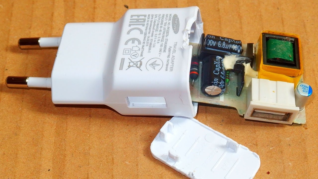

von Monk (Gast)
Fabian schrieb:
> Ich wusste nicht, dass es so etwas gibt wie Halogenlampennetzteile. Wie
> sind die aufgebaut?
Wie ganz normale Schaltnetzteile (mit Trafo), nur ohne Gleichrichter am
Ausgang.
Fabian schrieb:
> Smartphone-Netzteile sind meines Wissens nach AC-DC Netzteile mit
> Flybacks oder so drin.
Mit klitzekleinen Transformatoren (im Bild das orange/grüne Ding oben
rechts).
