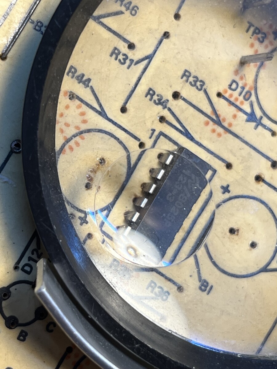

Guten Abend zusammen,
Ich hoffe es gibt ein paar alte Hasen hier.
Suche verzweifelt ein Datenblatt zum
IC 8025p 123-3 ist in einem Netzteil verbaut anno 1978. Das einzige was
google heraus gab war das der Halbleiterhersteller National
Semiconductor war. Durch Ti übernommen. Die haben aber nichts über den
IC.
Ich hoffe es kann jemand helfen.
Ein Schalplan des Gerätes gibt es nicht.

Ich hatte mal einen uA723 der mit 123 beschriftet war.
..... allerdings hat der 14 Pins, von denen aber 3 NC sind. Gab es noch
von Texas in einem 10 Pin Gehäuse.

Der stammt aus der KW25/1980.
Und 123-3 ist ein kundenspezifischer Typecode.

Du hast den plausiblen Hinweis, dass es sich um einen LM723 handeln
könnte.
