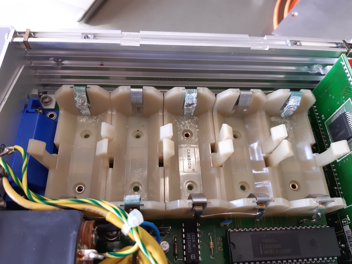

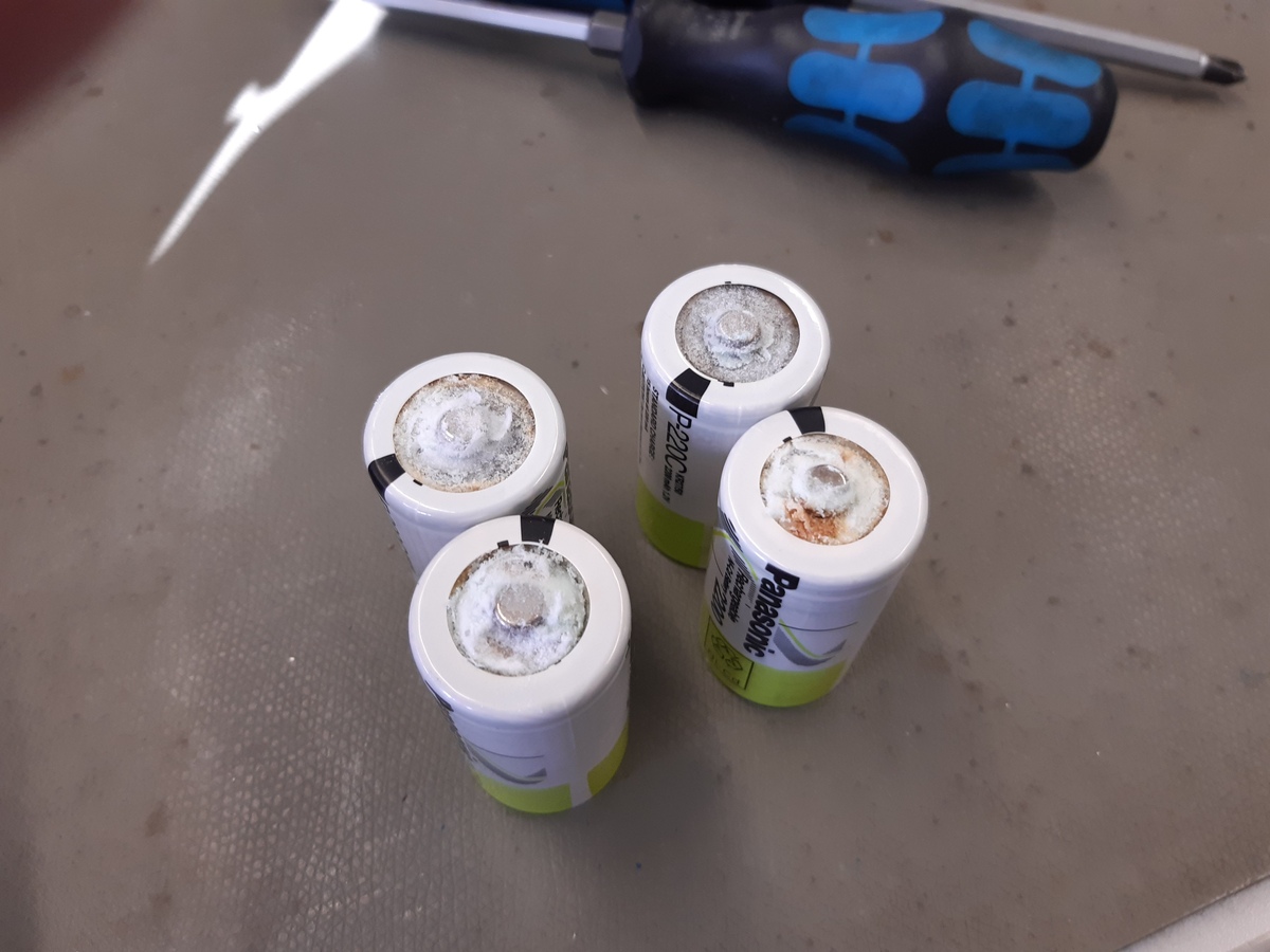

ich habe ein "Rohde und Schwarz NAP 392.4017.04" zur Reparatur auf dem
Tisch, und denke langsam das es gar nicht defekt ist, sondern nur eine
sehr gefährliche NiCd Ladeschaltung hat.

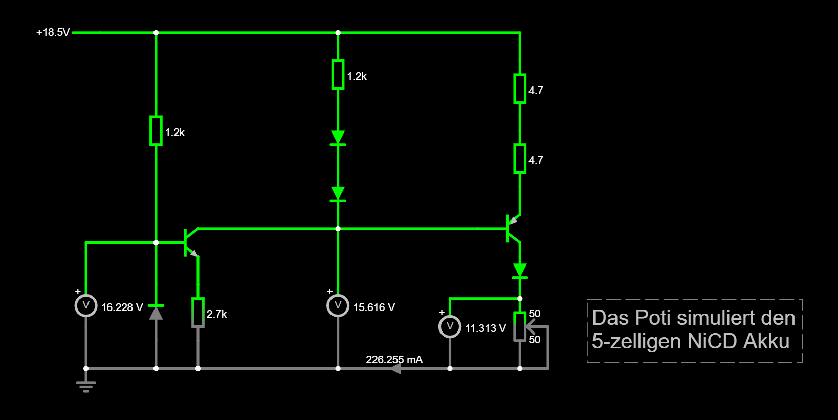

Ich habe den Schaltplan mal abgezeichnet und im Falstad-Simulator laufen
lassen. Das Ergebnis deckt sich ungefähr mit dem was ich am Gerät messe:
Die Akkus (5 Zellen NiCd in Reihe) werden mit ~200 mA Konstantstrom
geladen, dessen Spannung nicht begrenzt ist und bis 18 Volt steigen
kann!
Kann es sein, das man das mit NiCd früher so gemacht hat? Ist leider
etwas vor meiner Zeit... Jedenfalls hätte ich starke Bedenken das Gerät
für längere Zeit am Stromnetz angeschlossen zu lassen.
Wenn die Zellen fett genug sind dann mach die das schon.
Es gab auch Geraete die haben die NiCd solange geladen
bis sie warm wurden und dann abgeschaltet.
Gerade im Industriebereich wo es eher auf schnelle Ladung
ankam und man im Zweifel ein neues Akkupack gekauft
hat war das so. Bei Consumer hat man ja 15h mit 1/10C
geladen. Das ist ja auch schon eine deutlich ueberladung.
Vanye

Im NAP sind original Panasonic Baby-Zellen mit 2200 mAh drin. Dauerladen
mit 200 mA entspricht dem, was damals Stand der Technik war.
Wenn Du auf Eneloop AA umbaust, musst Du wahrscheinlich die Ladezeit
begrenzen.
> kann!
Super.
Also 200mA für 14 Stunden.
Passt doch.
Abgeschaltet wird nicht. Es wird vom Benutzer verlangt, dass er nach 14
Stunden, oder wenn die Akkus nicht leer waren nach 10 Stunden, den Akku
von der Ladeschaltung abklemmt. Bis 10 Stunden Überladung konnten die
Akkus dank Überdruck und Katalysator ab.
Das hat man damals den Kunden abverlangt, heute undenkbar, heute
'gefährlich':
Stefan P. schrieb:
> sondern nur eine sehr gefährliche NiCd Ladeschaltung hat.
Ja, die Ladeschaltung taugt nicht  weil die 14 Stunden nicht
einkalkulierten, dass die Kapazität nachlässt. Und genügend viele Leute
das vergessen. Weil kaum jemand einen Timer vorschaltete.
Aber sie war völlig normal, wegen Konstantstromquelle sogar besser als
normal. Andere Methoden:
