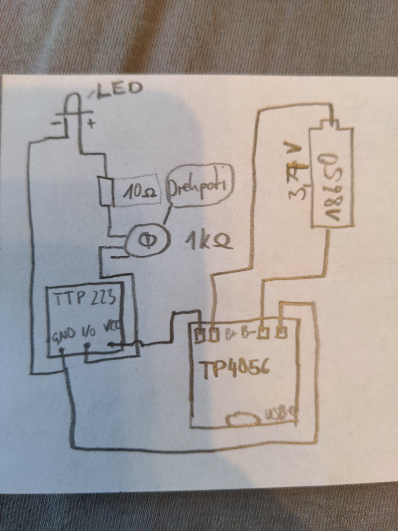

Ich möchte mir ein Nachtlicht bauen. Dazu will ich einen TTP223 Touch sensor als Einschalter verwenden, zusammen mit einer TP4056 + 18650 Akku Ladeschaltung und deinem Drehpoti als Dimmer.
Habs mals ganz grob aufgezeichnet (siehe Anhang) - keine echten Schaltsymbole, weil ichs nur mal schnell hingeschmiert hab, sorry.
Kann das so klappen, oder hab ich mir Mist überlegt?
Feedback wäre toll, vielen Dank.
Andreas schrieb:
Kann das so klappen
Es ist ungeschickt, bei wertvollem Akkustrom eine LED durch leistungsverheizende Vorwiderstände zu dimmen.
TP223 kann durch verbinden der Brücke B zum ein/aus Schalter (toggleswitch) konfiguriert werden. Es leuchtet eingeschaltet aber sowieso dessen eigene Kontroll-LED, ungedimmt, und verbraucht Strom. Vielleicht entfernt man die LEYd nachdem alles funktioniert.
Wenn du ein TP4056 Modul verwendest mit DW01 Akkuschutz, wird wenigstens Tiefentladung verhindert.
Trotzdem liefert so ein Modul je nach Ladezustand des Akkus 4.2 bis 2.5V, damit ândert sich die Helligkeit einer LED mit Vorwiderstand erheblich, man muss ständig nachregeln, und zum Schluss kommt nicht mehr genug für eine weisse LED.
Besser wäre eine Konstantstromregelung mit Dimm-Eingang die zumindest bis 3.2V die LED versorgt. Aber dazu musste man wissen, wie stark deine LED ist, 20mA oder 350mA oder was ?

Erstmal vielen Dank für die zahlreichen schnellen Antworten.
Michael B. schrieb:
Trotzdem liefert so ein Modul je nach Ladezustand des Akkus 4.2 bis 2.5V, damit ändert sich die Helligkeit einer LED mit Vorwiderstand erheblich, man muss ständig nachregeln, und zum Schluss kommt nicht mehr genug für eine weisse LED.
Vielen Dank für die Info. Ach Mist, ich dachte, das Modul regelt die Spannung selbst auf einen konstanten Wert - hab nicht nachgeschaut.
Ne wesentlich komplexere Schaltung ist mir für so ein Projekt zu viel Aufwand, ich wollte schnell mit vorhandenen Materialien was basteln, weil alle Kauf-Nachtlichter mir viel zu hell sind (selbst die regelbaren).
Nungut, dann lege ich das Projekt wieder zu den Akten und kauf was für 10 Euro bei Amazon. Schade.

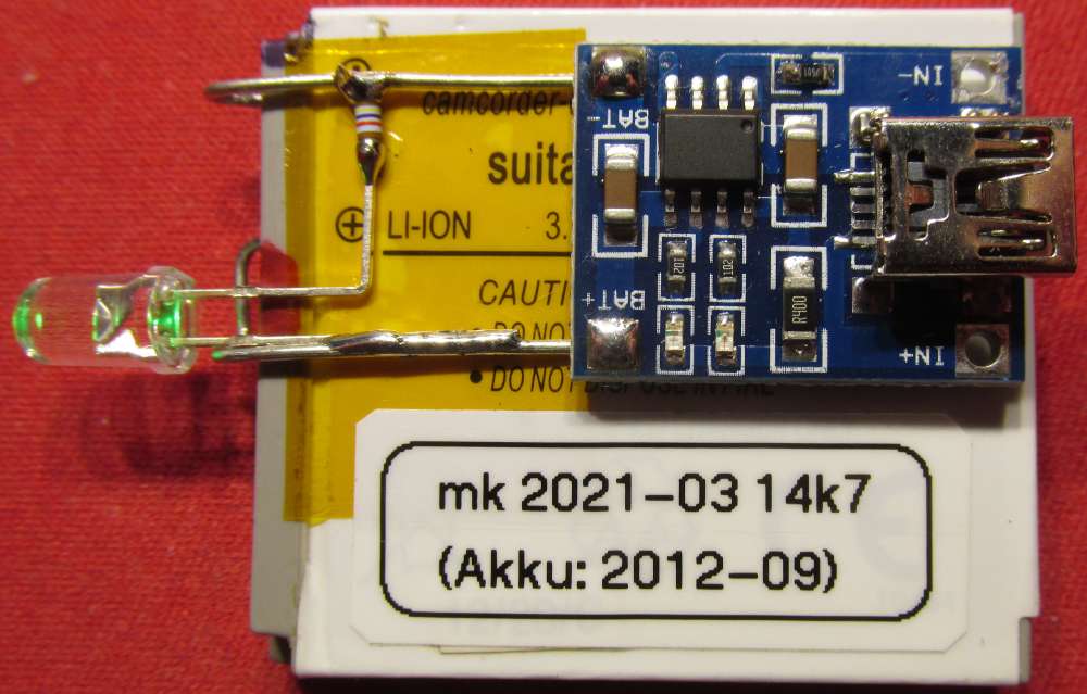

Akku - Widerstand - LED und fertig. Natürlich ändert sich der Strom, aber damit kann ich leben.
Im Anhang ein Kameraakku, der noch ca. 500mAh liefert, aber wegen seines Innenwiderstandes für die Kamera nicht mehr taugt. Die grüne LED ist NoName-China.
Mal kurz messen: Akku 3,79V, LED 2,18V, am Vorwiderstand 1,6 Volt. Das ist hell genug, nachts aus dem Bett die Treppenstufe zu sehen und läuft etwa 200 Tage.
An anderer Stelle habe ich eine 18650 mit blauer LED und 9k1 davor, leuchtet weit über ein Jahr. Auch mal gucken: Akku 4,02V, LED 2,48V, am Rv 1,54 Volt.

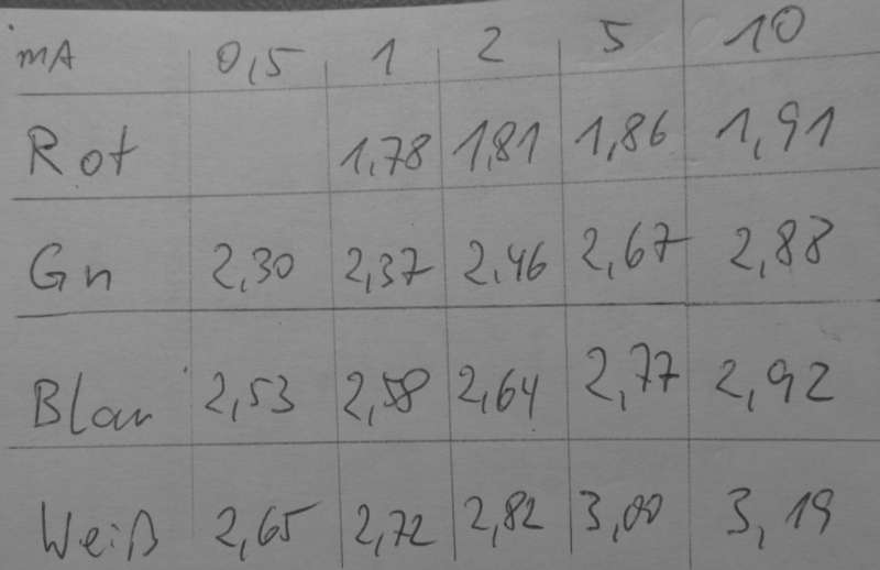

Einfach mal Deine LEDs messen, bei null-komma-etwas-mA sind die LEDs deutlich unter den meist genannten 3 Volt. Der Anhang (von 2017) zeigt Werte meiner NoName-LEDs, andere werden sich ähnlich verhalten.

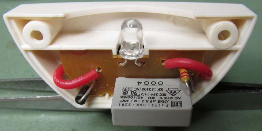

Da könte man ja evtl. eine Änderung machen? Hier steckt ein LIDL-Ding in der Steckdose, blau gefiel mir nicht und der Strom war mir ebenfalls zu hoch. War keine Hexenwerk, dort eine weiße einzusetzen und den Kondensator durch einen kleineren zu ersetzen. Die Wirkleistung aus der Steckdose liegt deutlich unter einem kWh pro Jahr, da muß ich nichts abschalten.

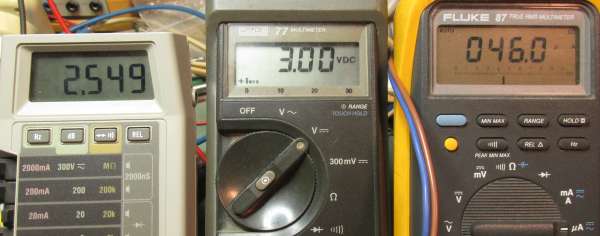

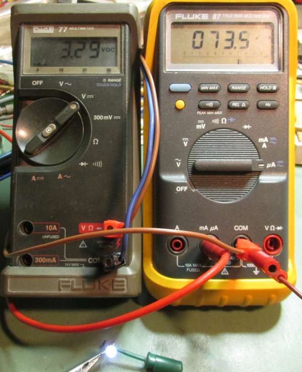

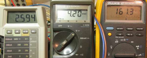

Auf dem Kramhaufen liegt eine weiße LED und ist mal schnell gemessen:
Mit 10k am Labornetzgerät habe ich 160µA an 4,2Volt, 74µA an 3,3 Volt und 46µA an 3,0 Volt. Die Flusspannung der LED liegt unter 2,6 V (DMM links).
Das ist nicht toll und gebastelt, weil es keine LED-Toleranzen berücksichtigt. Dennoch als Orientierung in der Nacht ausreichend.
