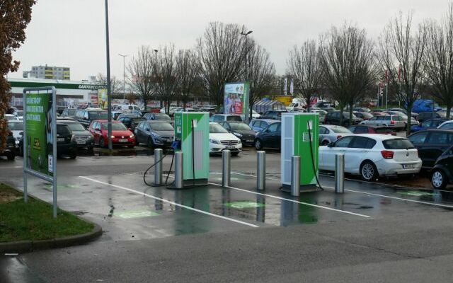

Keine großen Leistungen mag am Arbeitsplatz passen, beim Einkaufen eher
nicht. Einkaufen sind bei mir meist 20 min., da würde ich bei kleiner
Leistung nicht extra das Kabel raus holen wollen.
In der Region hat ein Supermarkt 8 Stellplätze gekillt, um 2 Ladeplätze
zu schaffen, die nun nicht nachgefragt werden. Offensichtlich will der
Betreiber zu viel Kohle sehen. Das Foto zeigt den rappel vollen
Parkplatz an einem Samstag Nachmittag.

Supermärkte mit Schnellladesäulen sind hier tatsächlich noch selten, in
Frankreich sah das besser aus, selbst in ländlichen Regionen.
Vor Baumärkten stehen wiederum häufig EnBW-Säulen, was besonders für
ADAC-Mitglieder mit EnBW-Ladetarif praktisch ist.
