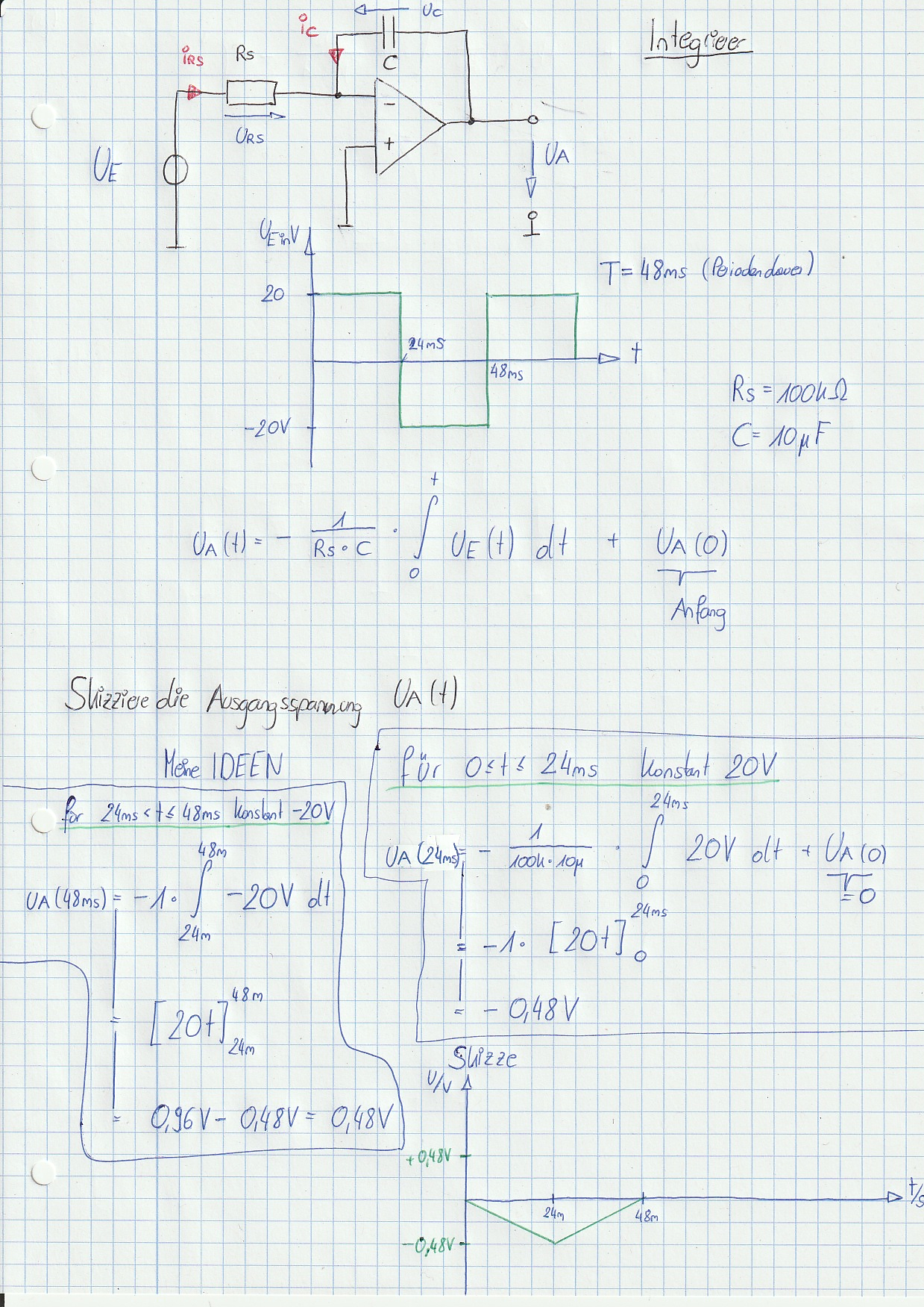

Hallo ich möchte den Integrator besser verstehen. Wenn man eine Rechteckspannung als Eingang anlegt, weiß ich, dass am Ausgang eine Dreieckspannung entsteht. Jedoch habe ich Probleme das mathematisch zu zeigen. Als "png" habe ich ein Bsp angehängt. Ist das so korrekt?

Sieht richtig aus!
Man könnte noch ergänzen, dass der Startpunkt vom Ladezustand des Kondensators zum Zeitpunkt Null abhängt. Du hast 0V angenommen. An sich ist das unbestimmt.
