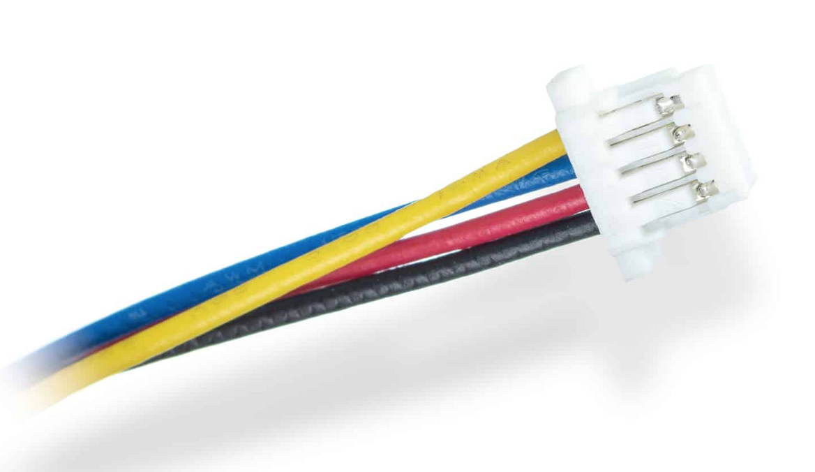

Habe so ein Teil geordert:
https://soldered.com/de/produkt/i2c-multiplexer-tca9548a/
Jetzt suche ich zeitnah die passenden Stecker zu Anquetschen, um mir
geeignete Kabel zuzuschneidern.
Kennt jemand eine Bezugsquelle?

Guck doch einfach in den verlinkten CAD-Daten nach der Typenbezeichnung
und nimm dann den Lieferanten deiner Wahl.
Edit: Harald war schneller
Die JST SH-Serie gibt es an jeder besseren Straßenecke.

Harald K. schrieb:
> Das ist JST SH
> https://jst.de/product-family/show/65/sh

von Harald K. (kirnbichler)
Christoph K. schrieb:
> Stimmt auch der Pitch?
Der Hersteller "soldered.com" schreibt selbst, daß das JST SH ist.
Die nennen den Kram "easyC":
https://soldered.com/de/64335-2/
und da steht:
Welche Anschlüsse werden für easyC verwendet?
easyC verwendet JST-SH-kompatible Steckverbinder mit einem Rastermaß von 1,00 mm, die allgemein als JST 4-polige Steckverbinder bezeichnet werden.
