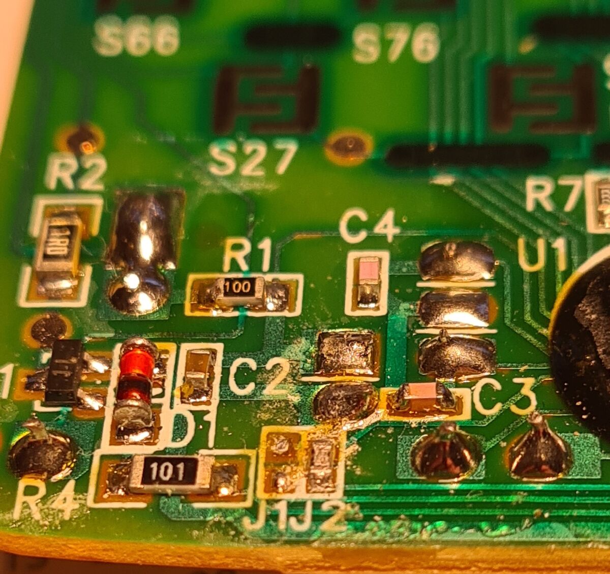

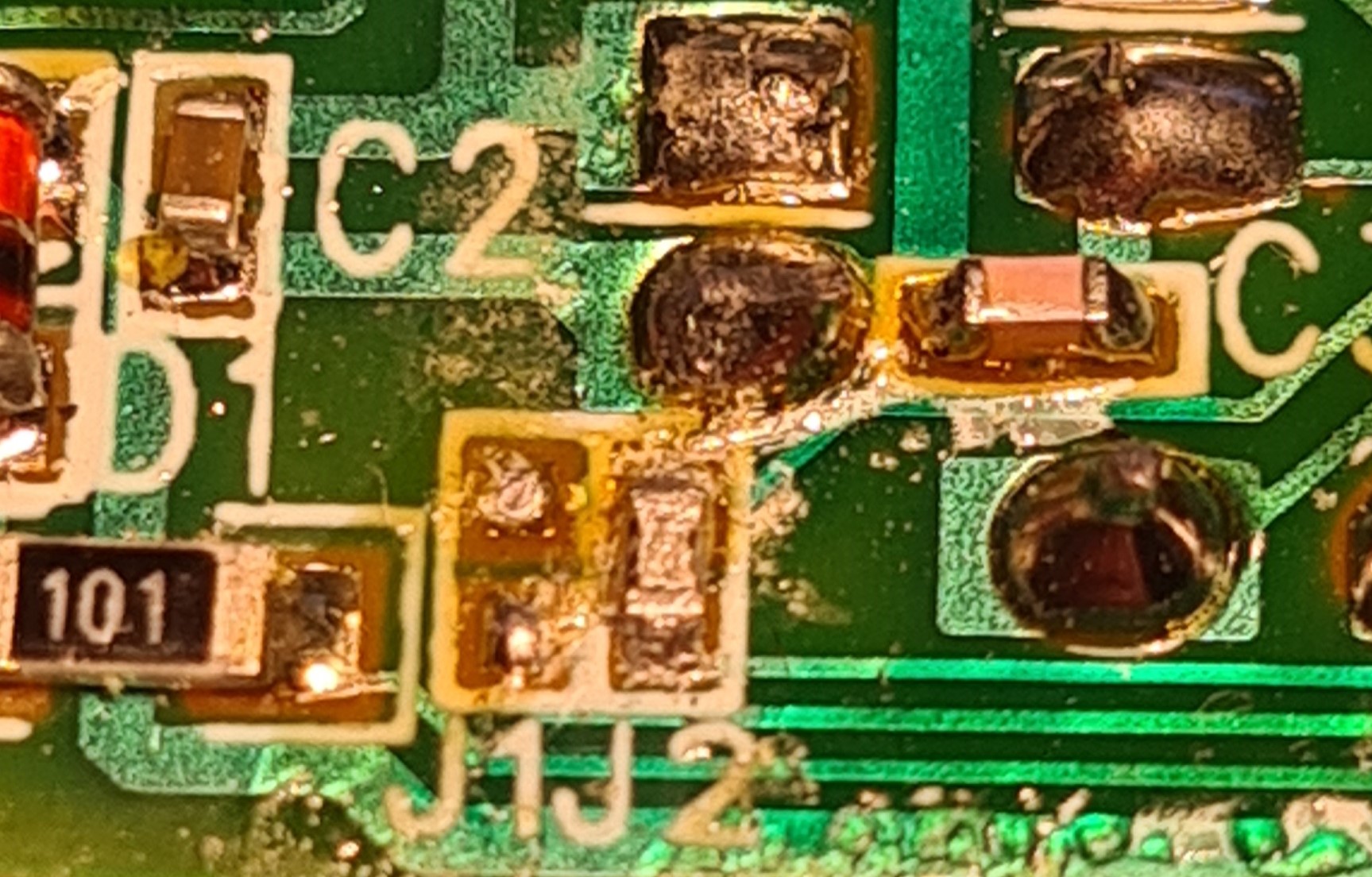

Hallo Leute,

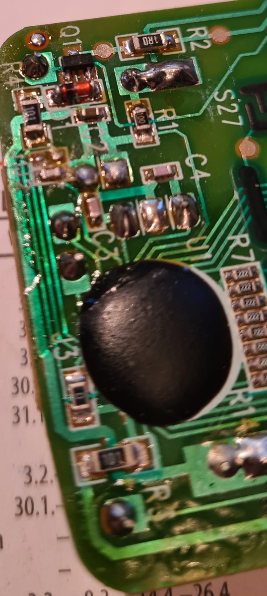

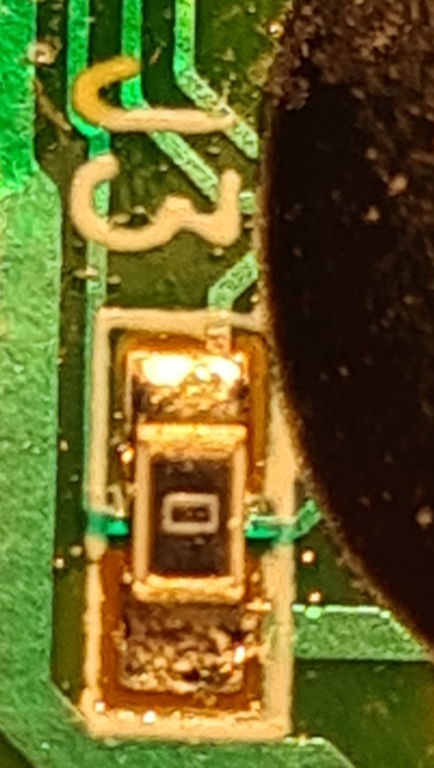

ich bräuchte eure Unterstützung bei der Identifizierung eines bzw. besser gesagt zweier SMD Bauteile. Wie zu sehen ist, fehlt J1 komplett, J2 ist unbeschriftet bzw. nicht mehr lesbar. Ich habe noch ein J3 gefunden (siehe Bild). Es handelt sich um eine Denon Fernbedienung, die nur noch zu einem Teil funktioniert. Ich vermute, dass (das fehlende Bauteil J1) etwas damit zu tun hat, da manche Taste keinerlei Reaktion zeigt, auch nach Behandlung mit Graphitlack... Vielleicht hat jemand eine Idee. P.S. Ein Großteil der Tasten funktioniert noch tadellos...
#7609072
Der Jumper J1 kann auch absichtlich weggelassen worden sein. Aufgrund der Lötzinn-Reste sieht es aber wirklich aus, als wäre er (auf welche Art auch immer) abgegangen. Wenn du das ausschließen möchtest (am Besten vorher alles reinigen), kannst du da auch ein Stück Draht einlöten.
