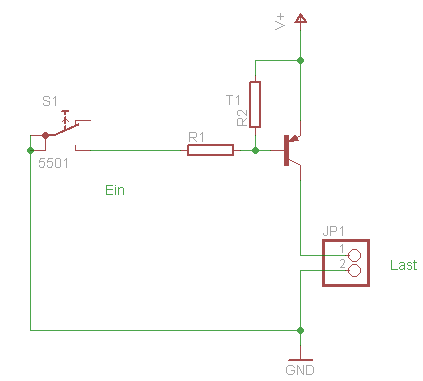

von Heiner B. (karadur)
PNP Transistor. Emitter an +
PNP braucht GND an der Basis zum Durchschalten.

von Jens G. (jensig)
Marco schrieb:
> Ich habe doch extra geschrieben, dass die Schaltung beim durchschalten
> auf Maße komplett ohne high Signal auskommen muss.
Dann mach doch die übliche npn-Emitterschaltung davor ...
So z.B.

Marco schrieb:
> Ich habe eine Last, die auf beiden Seiten auf gnd
> gelegt werden soll,
Wozu soll das gut sein?
Außerdem ist sie das sowieso, denn solange kein Strom fließt, fällt an
der Last auch keine Spannung ab, folglich sind beide Anschlüsse
jedenfalls auf dem gleichen Potential.
> wenn vom meinem Akku nur gnd verbunden ist.
Wenn Du elektrisch schalten willst, von Deinem Akku aber nur GND
verbunden ist, dann braucht Du zwingend noch eine beliebige andere
Spannungsquelle (Zitronenbatterie, Knopfzelle, Steckdose etc. - such Dir
mal das am wenigstens unpassende für Deine theoretische oder fiktive
Anwendung aus); denn ohne eine solche wird nirgends Strom fließen, was
aber notwendig ist um elektrisch etwas zu bewirken.
P.S.: solange von Deinem Akku nur GND verbunden ist, kannst Du ihn auch
völlig problemlos weglassen; kommt billiger und wird macht Deinen
Apparat auch leichter.

von Marco (marco7)
Bei der Anwendung handelt es sich unter anderem um einen
Widerstandstester für pyrotechnische Anzünder. Bei der Last handelt es
sich eben um einen oder mehrere pyrotechnische Anzünder (ca 1.8 Ohm).
Hauptaugenmerkes meiner Frage ist hier nur der Kontext, indem die Last
angeschossen ist, sonst weiter jedoch noch nichts gemacht wird. Ich
möchte hier zwingend beide Seiten der Last auf gnd legen, so dass unter
keinen Umständen eine Spannung induziert werden kann.
Daher die Überlegung: pyrotechnischer Anzünder anschließen; Gerät ist
noch ausgeschaltet und nur mit gnd verbunden; ohne eine positive oder
negative Spannung zu benötigen, sollen beide Enden der Last auf gnd
gelegt werden. Allerdings so, dass Dies nicht statisch ist.
von Andreas M. (amesser)
Also ein Relais, was stört Dich daran?
von Roland F. (rhf)
Marco schrieb:
> Ich möchte hier zwingend beide Seiten der Last auf gnd legen,
> so dass unter keinen Umständen eine Spannung induziert werden
> kann.
Du musst dann dafür sorgen das der Schaltvorgang deutlich mehr Energie
benötigt als im schlechtesten Fall durch eine Einwirkung von außen
eingebracht werden kann. Damit fallen einfache Lösungen auf Basis von
Halbleiterschaltungen raus weil die einfach zu empfindlich sind.
Hör auf Hinz und nimm ein (unempfindliches) Relais.
Was soll der Quatsch?
Wieviel Energie erwartest Du denn als Störung, die zu einer Fehlzündung
führen könnte?
Bei offenen Leitungen kannst Du zwar eine Spannung induzieren, aber die
ist ja nunmal aus Sicht des Zünders hochohmig - kann also keinen Strom
liefern. Und der Zünder lebt nun mal von Strom.
Wenn Du die Leitung dagegen auf Treiberseite kurzschließt, hast Du eine
Induktionsschleife, die bei entsprechend kräftiger Störung neben der
Spannung dann auch Strom liefern kann.
Aber wenn Hin- und Rückleitung mehr oder weniger parallel liegen, und
keine  größere Fläche umspannen, wird aus der Störung eine
Gleichtaktwirkung, die letztlich gar nix bewirkt.
Wenn schon, dann müsstest Du direkt am Zünder kurzschließen, falls
wirklich eine wirksame Störung auf die Leitung zu erwarten ist (warum
und woher auch immer).
Deine Idee, beide Leitungen auf Treiberseite kurzzuschließen, ist daher
eher kontraproduktiv ...
