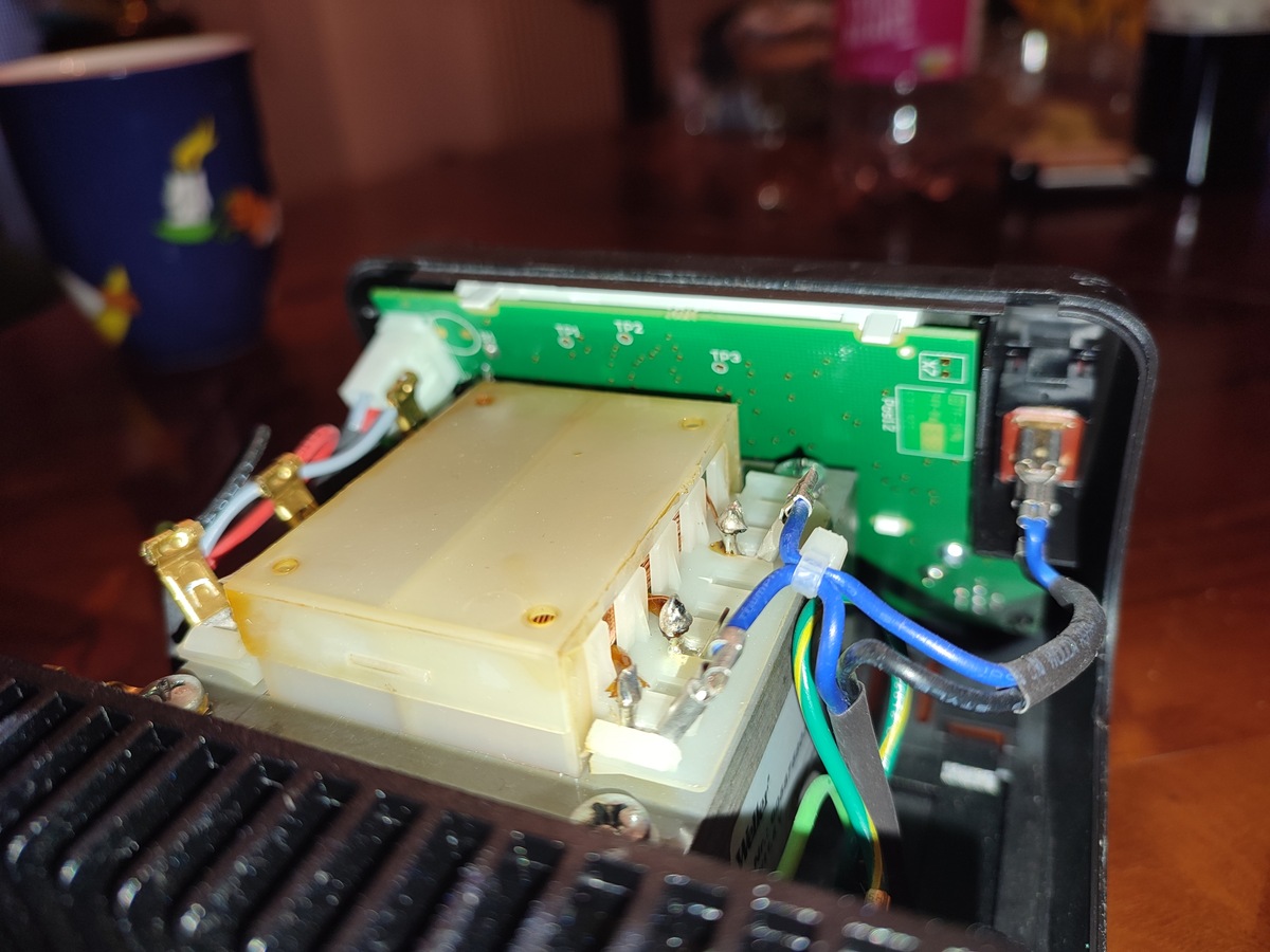

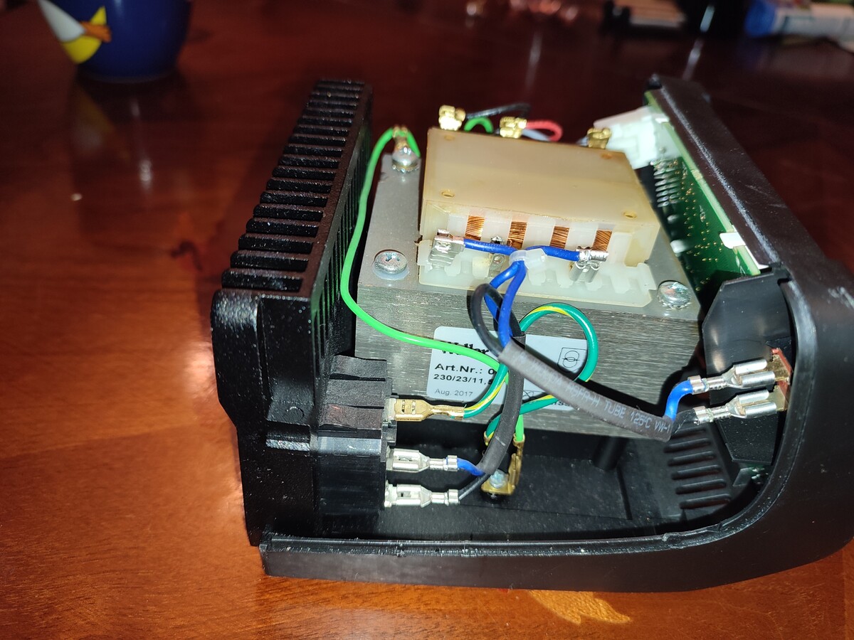

Hallo guten Tag,
habe eine weller Einkanal lötstation WT1H 150 W ich suche jemand der diese Lötstation reparieren kann und möchte/gegen Bez. natürlich! oder jemand kennt der diese reperatur machen kann. Sie war vor 1 Jahr Nagelneu ausgepackt , normal viel benzuzt ca. 4 x pro woche ca.30 min. also 4x 30 min.pro woche. plötzlich defekt ohne funtion display dunkel.
gehäuse aufgemacht , stecker in die steckdose 230 V kommen innen in der Lötstation z.b. beim ein/aus schalter und an anderen stellen des innenlebens an!! Lötstaion ohne funktion. so ungewöhnlich für eine weller station und so schaaaaadddEee!!! bitte um hilfe wenn möglich
grüße fbai
#7610149
auf den ersten Blick sieht man nicht viel. Wenn du sagst die Primärspannung liegt am Trafo an den wäre der nächste Schritt die Sekundärspannung zu prüfen. Kannst du den Trafo entfernen. Auf der Platine sieht man noch ein paar Testpunkte vermutlich einmal die Spannung vor und nach dem Gleichrichter und einmal die stabilisierte Spannung für den µC. Gibt es eine Sicherung?
#7610179
Fabian, Du müsstest dich dazu äußern, wie weit Du überhaupt selber gehen willst. Traust Du Dir zu, das alles soweit zu zerlegen? Die gute Nachricht ist, dass Weller sehr gut reparierbar ist. Falls Du Dich traust wäre tatsächlich ein gutes scharfes Foto der Platine von beiden Seiten nützlich. Zuvor könntest Du noch die AC-Spannung auf der Niederspannungsseite messen, da kommt man ja ohne weitere Zerlegung gut ran. Laut Foto …534 sollten da 23V und 11,5V AC rauskommen. Die 23V ist Heizspannung, die 11,5V dürften für die Versorgung der Elektronik sein.

Was ich noch nicht gesehen habe: -- Bericht, ob alle identifizierbaren Sicherungen geprüft sind. -- Bild der ausgebauten Platine, auf der man Bauteile/Leiterbahnen betrachten kann (beide Seiten!) -- Bericht, ob an der Platine eine Versorgungsspannung anliegt
OP (Firma: Fabian Roth) #7610412
Hallo, ich habe die Spannungen am Trafo gemessen es kam nichts an und habe dann alles noch mal ganz in Ruhe durchgedacht und habe am Schluss den sicherungshalter entdeckt wo am Anschluss Terminal vom stromkabel hinten dran ist na ja klar dass es wieder das einfachste ist die Sicherung 800 mAmpere war durchgebrannt neue Sicherung Gerät funktioniert. Wie ich mich jetzt fühle könnt ihr euch ja vorstellen wie der letzte Idiot nächstes Mal gucke ich gleich am sicherungshalter sorry. Ich möchte mich recht herzlich bedanken für die Unterstützung und die schnellen Antworten und Hilfe Anleitungen und Tipps für die Fehlersuche. Schönes Wochenende Grüße fabi
