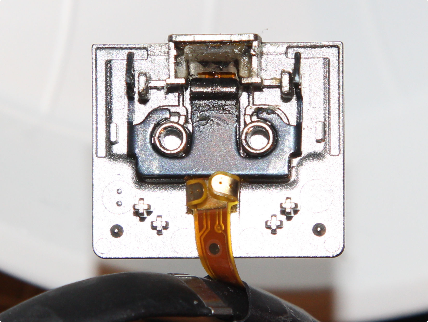

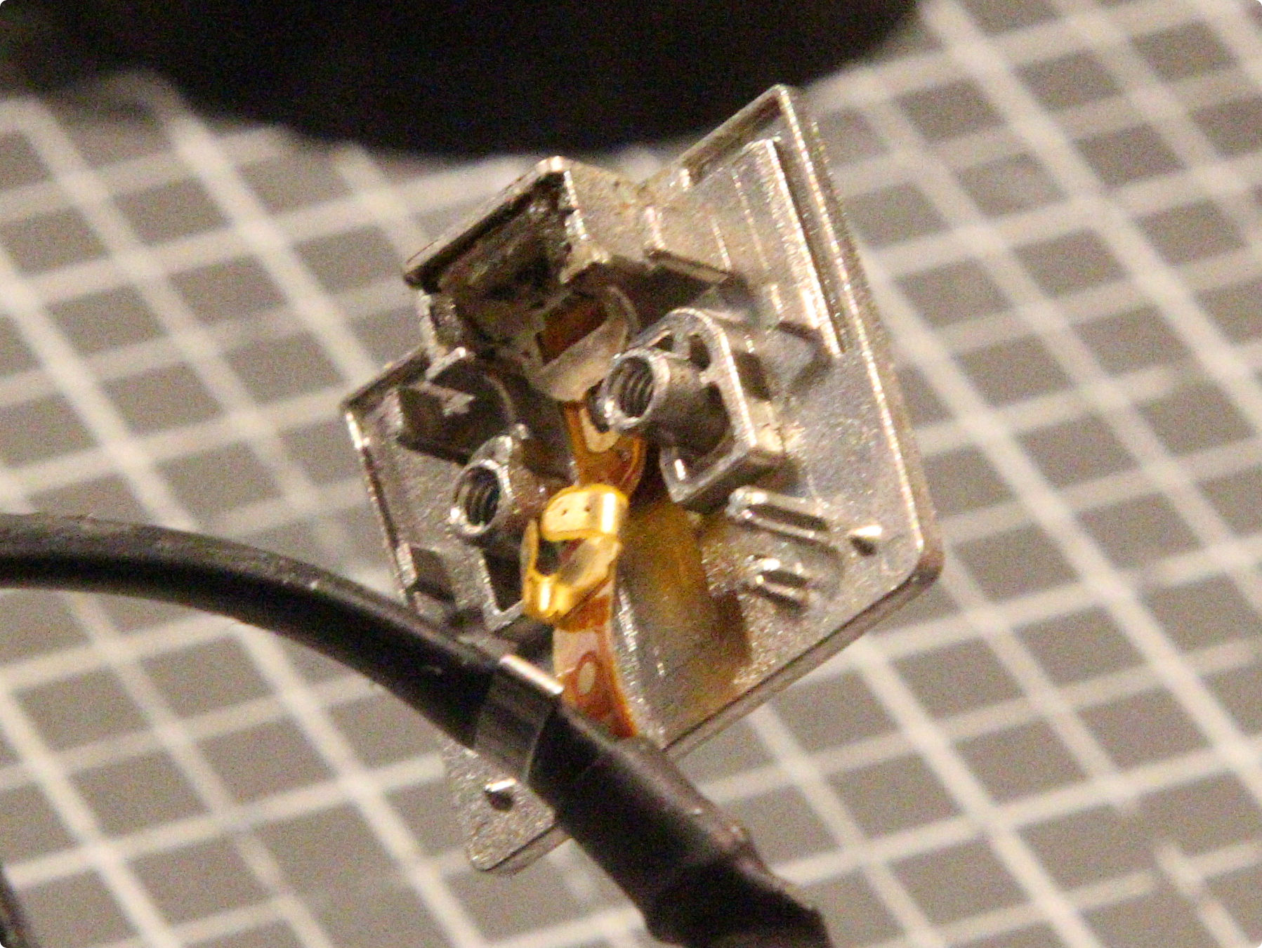

Bild 1: nachdem man die zwei Schrauben gelöst hat, geht der Deckel
leicht ab, rutscht aber auf dem Kabel nicht gut, d.h. man muß den Deckel
etwas wackeln und wegschieben. Die Feder klemmt etwas auf den zwei
Schraubenlöchern, d.h. das ganz mit Gefühl etwas hin und herwackeln.
Vorsicht ist geboten bei der linken Seite (Sensorseite), da das braune
Flexkabel sehr kurz ist und der Sensor auf der äußeren/unteren
Gehäuseschale eingeklemmt ist. Aber diese Seite muß man eigentlich nicht
öffnen!

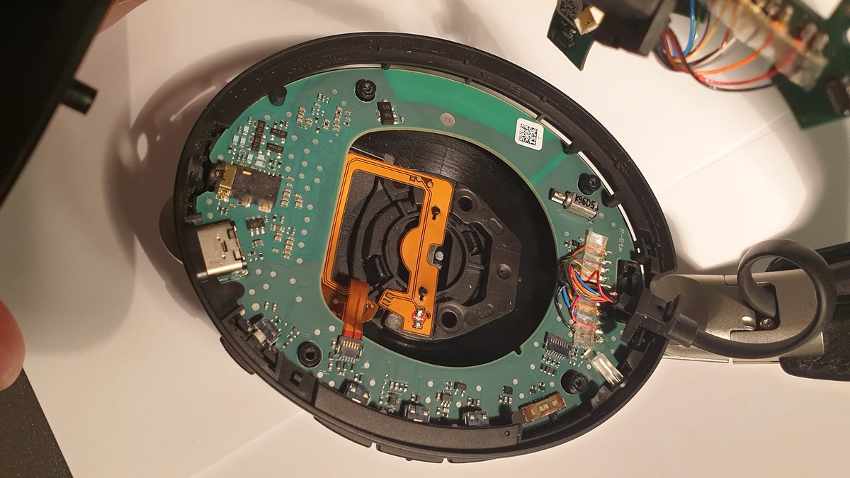

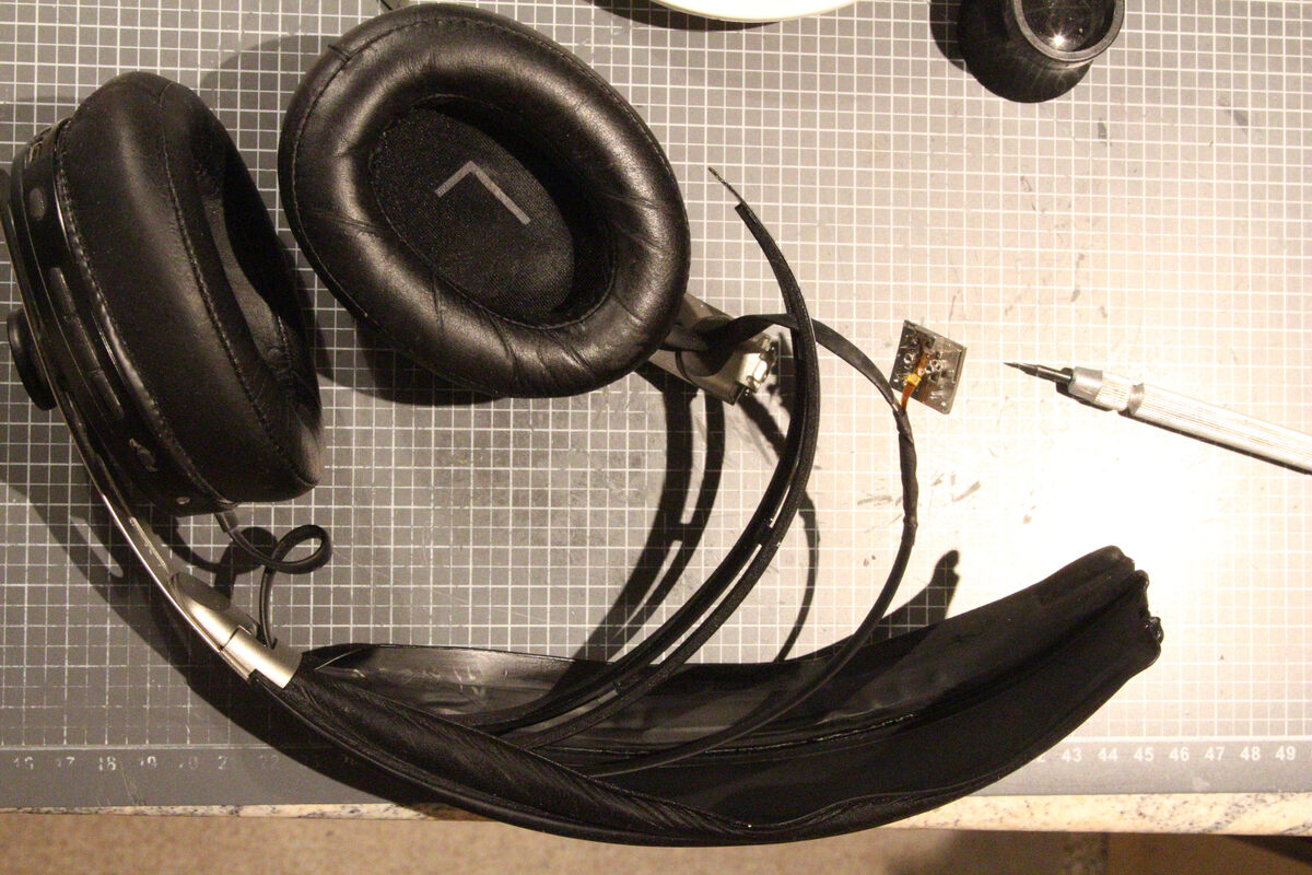

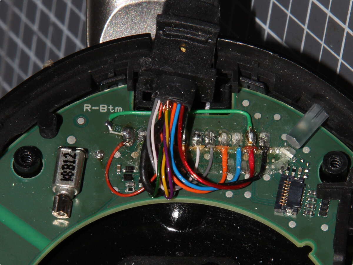

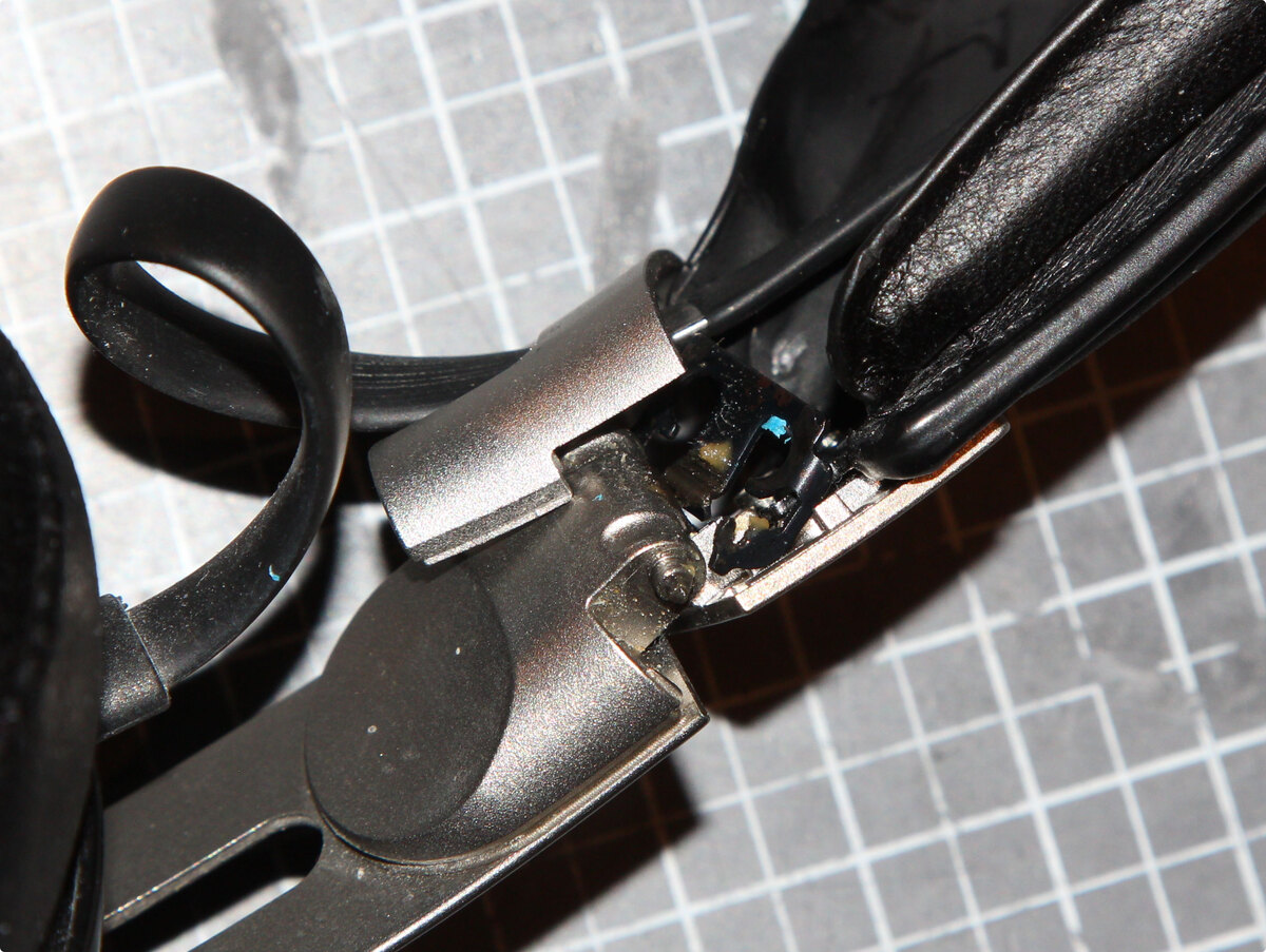

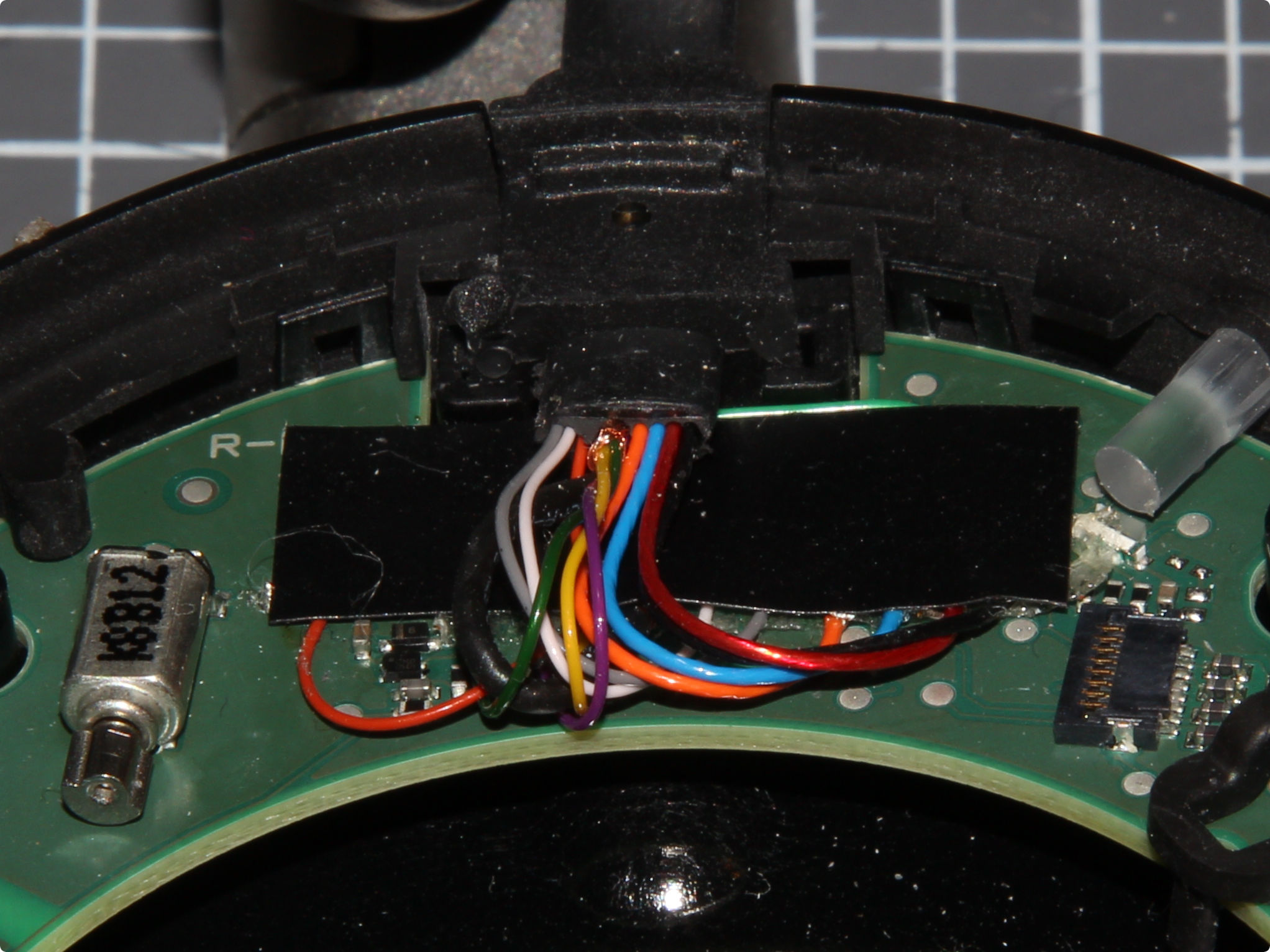

Bild 2: Baustelle im Überblick. Die Reparaturarbeiten auf der rechten
Seite. Die Ohrmuschel ist aufgeclipst und man kann gut mit dem
Fingernagel zwischen Stoff und Plastik reinfahren. Darunter sitzen
nochmal vier Torx-Schrauben. Achtung, die Anschlußkabel zu den
Lautsprechern sind sehr kurz! Zum Abklemmen siehe Bild 6+7!

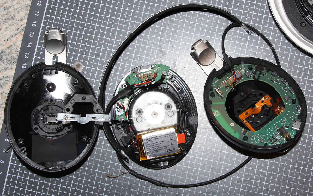

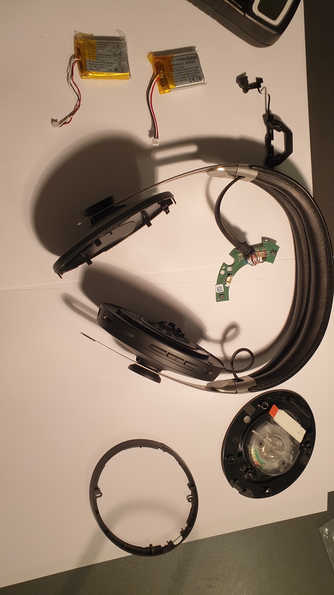

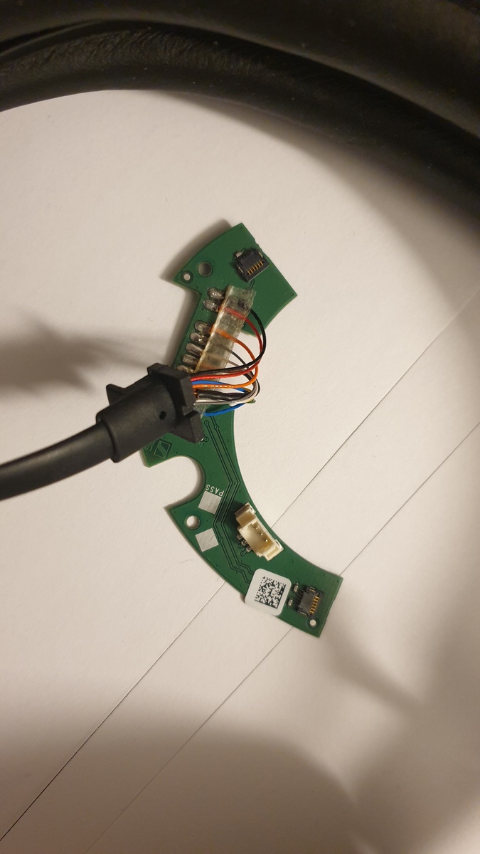

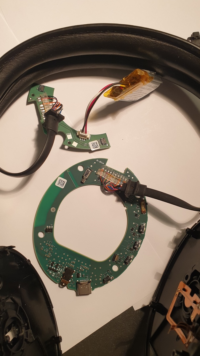

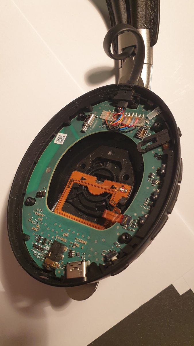

Bild 3: Hier sind beiden Seiten geöffnet, links sitzt der Akku mit vmtl.
dem Spannungsregler und rechts die Audio-Elektronik.

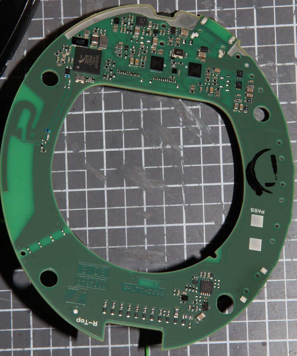

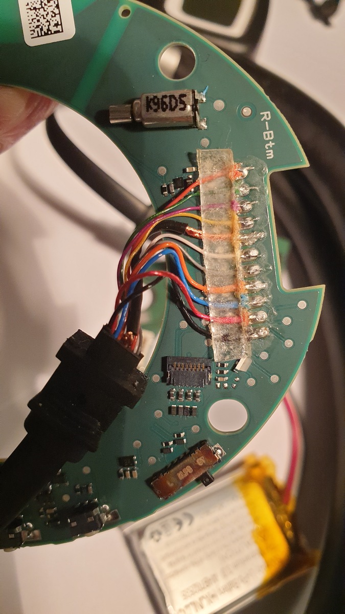

Bild 4+5: Die Platinen nochmal im Detail

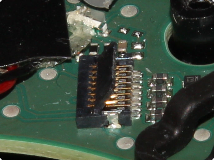

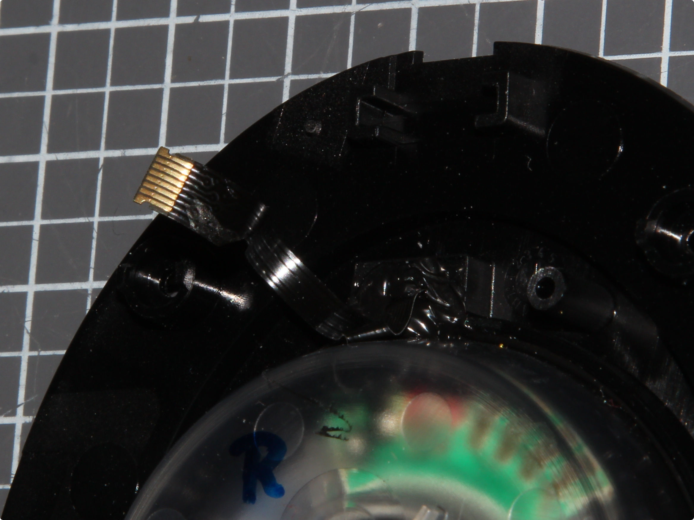

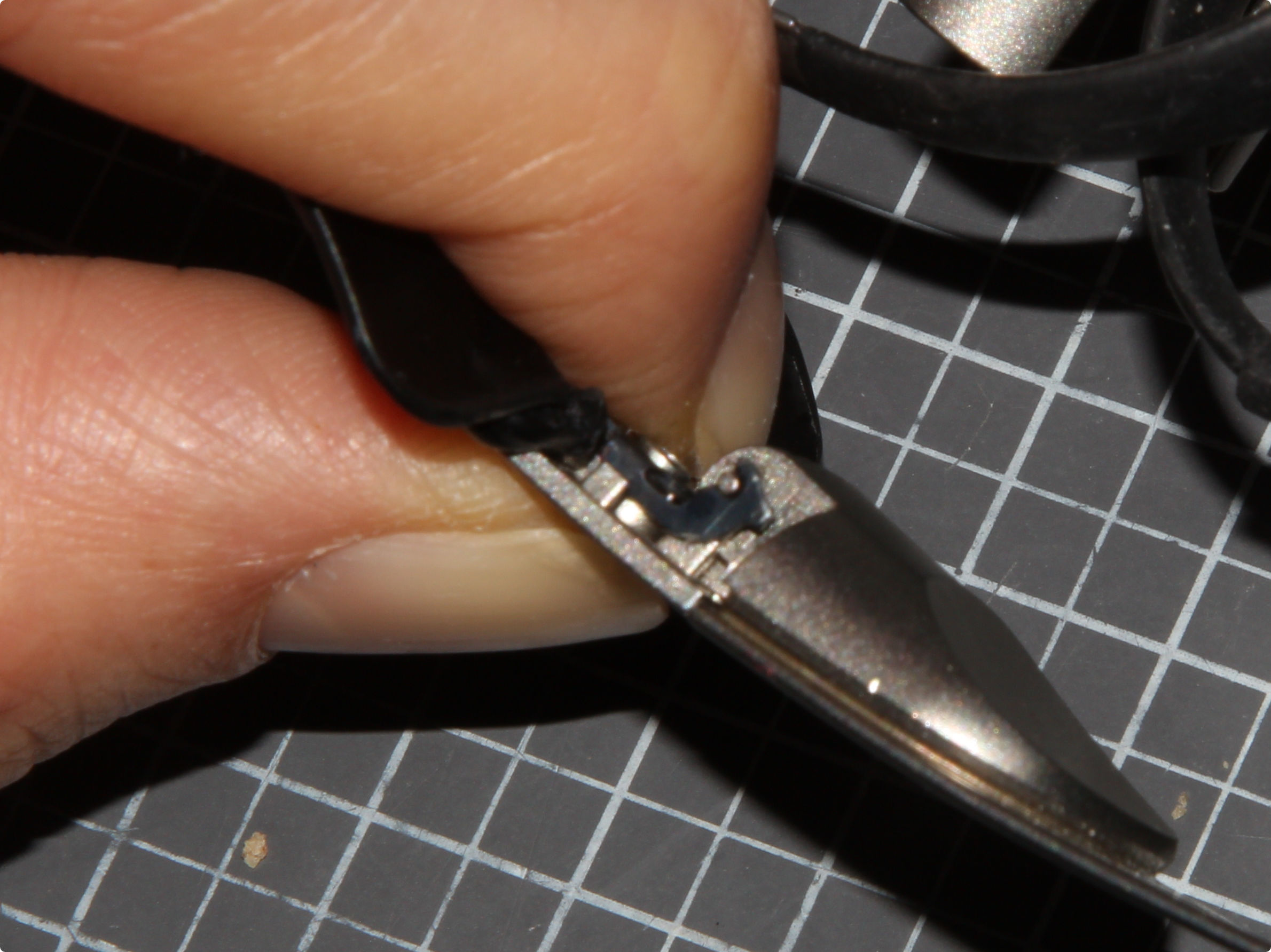

Bild 6+7: Die Klemmsockel werden durch hochklappen des Deckels geöffnet.
Ein spitze Pinzette und viel Vorsicht ist nötig. Das Anschlußkabel zum
Lautsprecher ist sehr kurz.

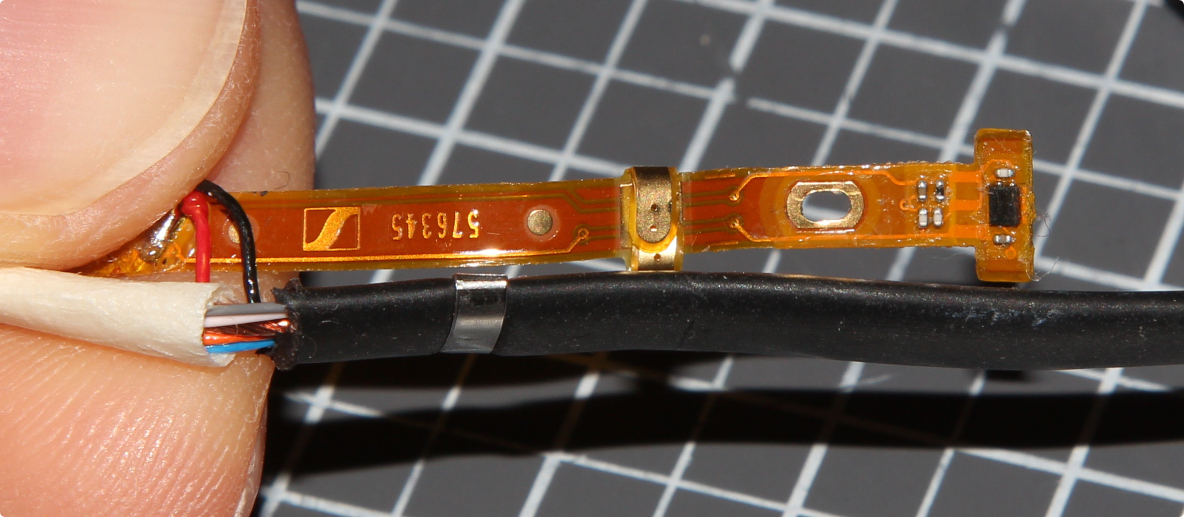

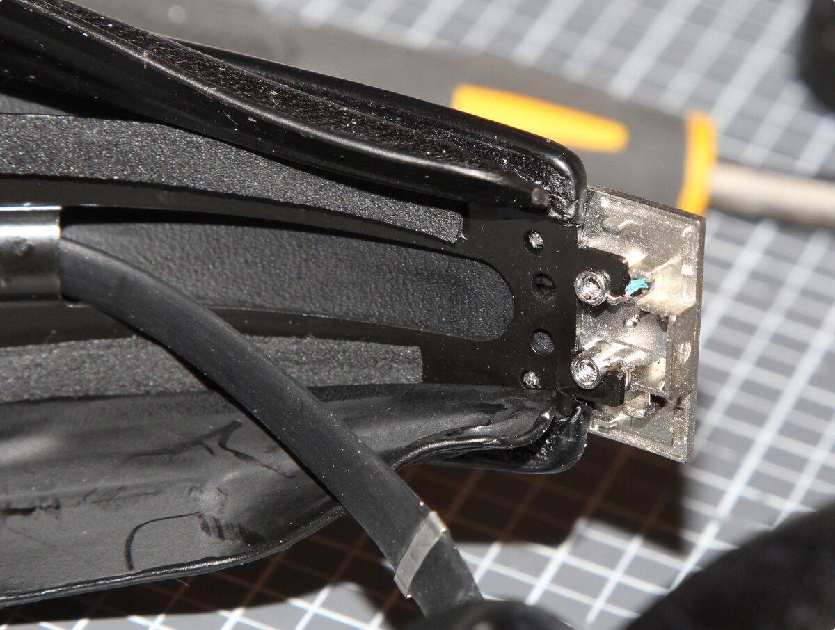

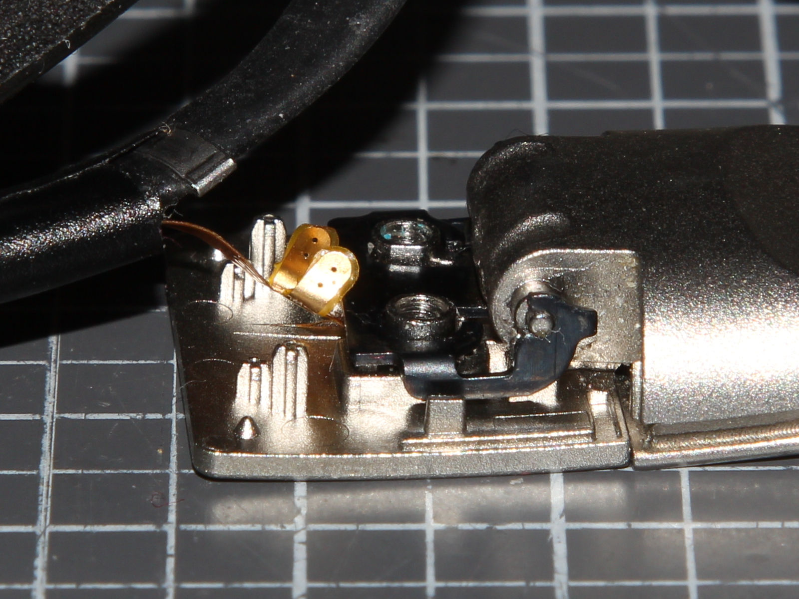

Bild 8-11: Der kleine Sensor sitzt auf einer Flex-Leiterplatte, welche
aus dem Kabelbaum in der Nähe der linken Seite herauskommt. Er ist unter
einer Plastikhutze versteckt und in den Gehäuseboden eingeklemmt. Man
kann hin senkrecht zum Boden herausziehen, muß man aber nicht!

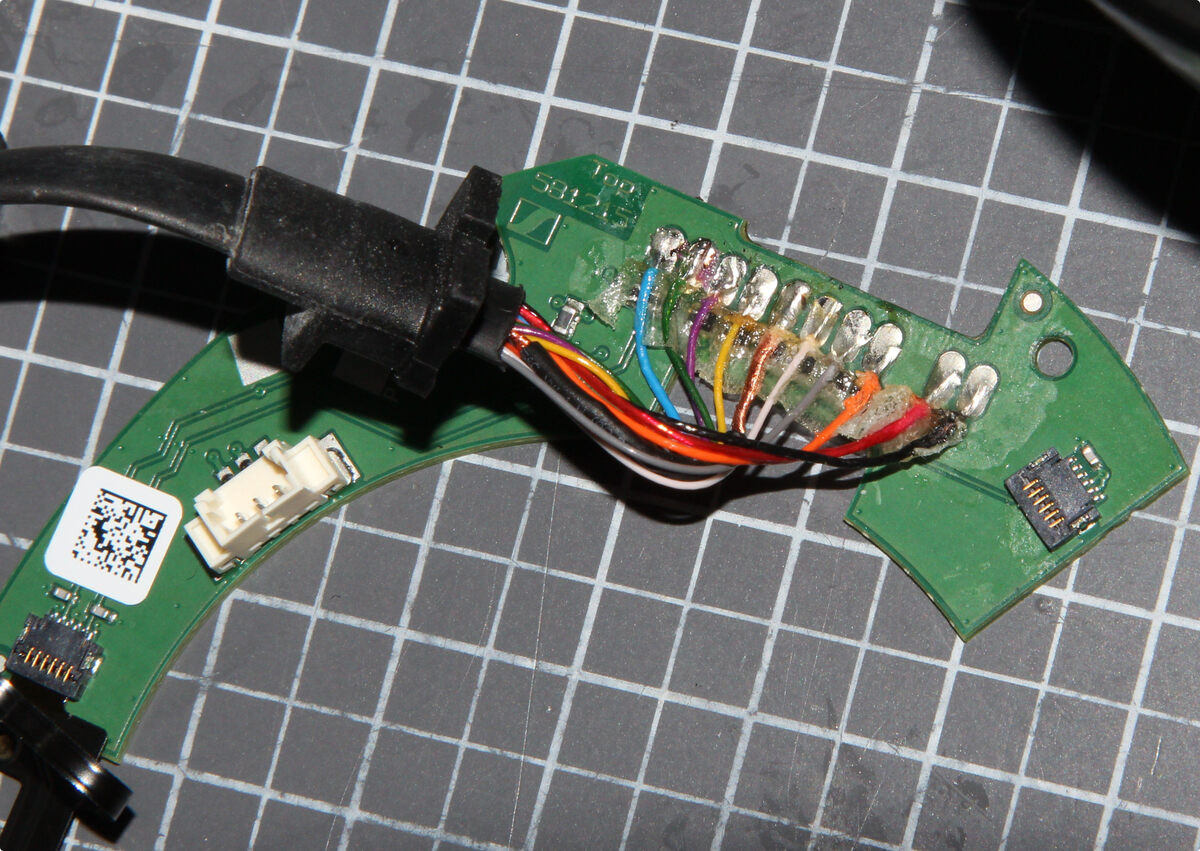

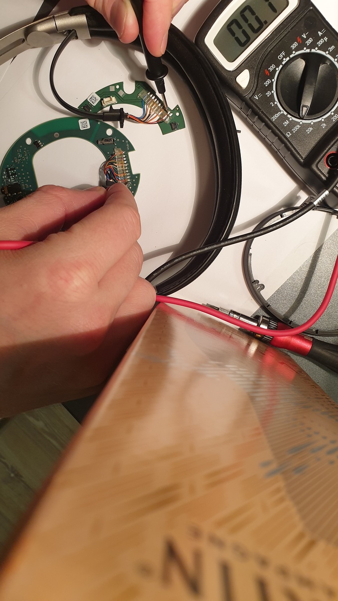

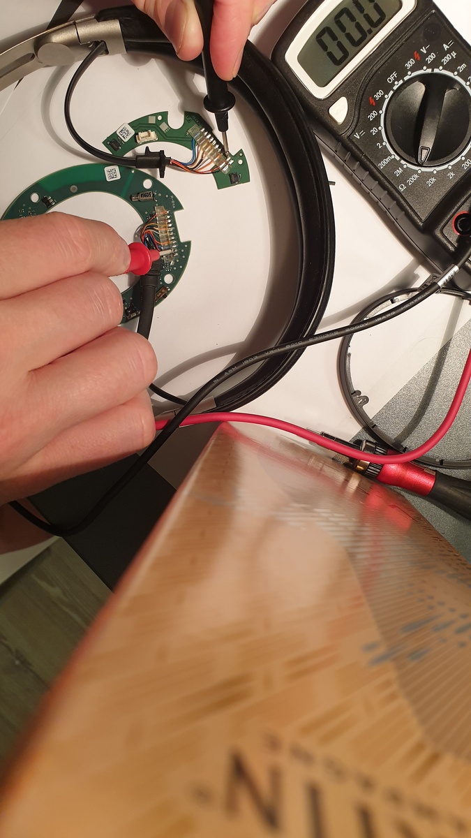

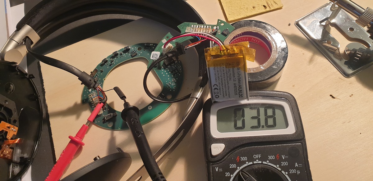

Moin zusammen,

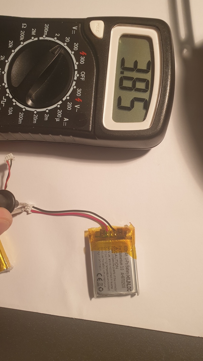

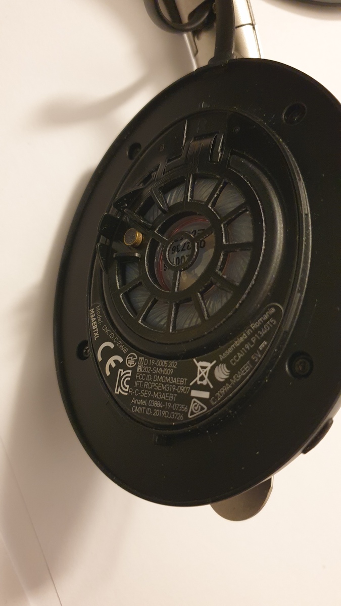

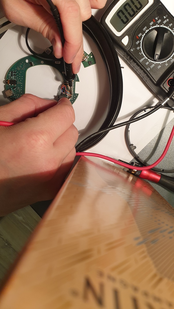

da meine Kopfhörer nicht mehr funktionieren, möchte ich um Hilfe bitten.
Was kann ich sonst noch überprüfen, um den Grund herauszufinden?  Es
scheint mir, dass das Problem möglicherweise am Kabel liegt, aber ich
bin mir nicht sicher.  Die Kopfhörer lassen sich nicht mehr einschalten
oder laden.

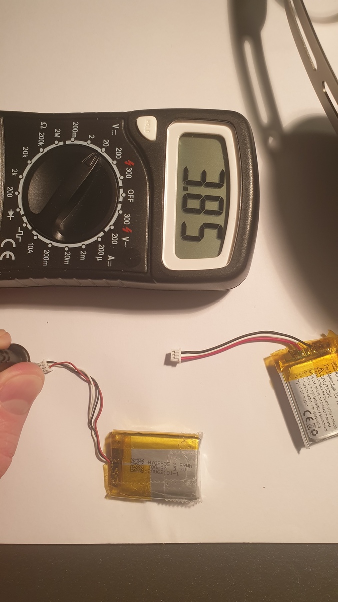

 Ich dachte, die Batterie sei völlig defekt und kaufte eine neue.  Jetzt
habe ich 2 Batterien und beide zeigen 3,8 Volt an.  aber wenn es an die
Platine angeschlossen ist, zeigen die Kontakte 0 Volt an.  Jetzt habe
ich versucht, das Kabel mit einem Multimeter zu überprüfen.  Sowohl der
schwarze als auch der rote Kontakt scheinen völlig kurzgeschlossen zu
sein.  Auch Blau bricht auf der anderen Seite zu Schwarz durch,
vielleicht sollte es so sein.  Aber Schwarz und Rot haben definitiv ein
Problem.
Ich nahm viele Fotos auf.  Wahrscheinlich werden einige davon klar sein.
Grüß
von Dirk L. (tbo)
Hallo Slava,
löte auf beiden Seiten jeweils den roten und den schwarzen Draht ab und
messe danach an den Pads (VCC/GND):
- Auf der Batterieseite sollte die volle Batteriespannung anliegen.
- Auf der Schalterseite sollte ein hochohmiger Widerstand (>1k) messbar
sein.
- Die beiden Drähte im Kabelbaum sollen jeweils Durchgang, aber keinen
Kurzschluß zueinander haben.
Sollte auf der Batterieseit immernoch die Spannung einbrechen, löte den
kompletten Kabelbaum ab und miss danach nochmal.
Gruß,
von Slava M. (alex_met)
Ich habe den roten und den schwarzen Draht von der Schalterseite
abgelötet. Jetzt zeigt das Messgerät 3,8 V an, was darauf hindeutet,
dass auf der Schalterseite ein Kurzschluss vorliegt. Ich vermute, der
USB-Anschluss ist die Ursache.

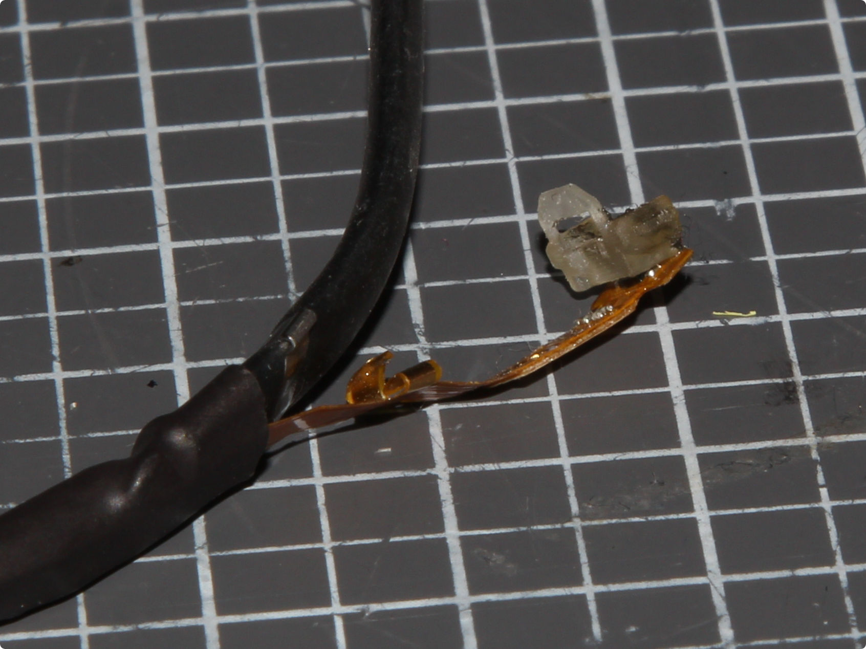

von Ion T. (ion_t)
Hallo zusammen! Wo bekomme ich das Sensorkabel für das Sennheiser
Momentum 3?
von Dirk L. (tbo)
> Momentum 3?
Ich vermute mal nur aus Schlacht-Geräten.
Was genau ist denn an Deinem Kabel kaputt? Evtl. kann man mit
Drahtbrücken arbeiten, wenn nur die Folie gebrochen ist.
