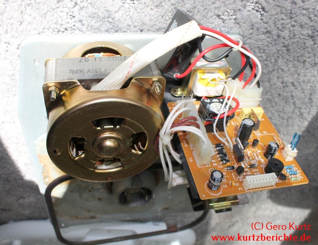

in unserem alten Brotbackautomat von Clatronic BBA 2605 ist der Riemen gerissen. Gehäuse aufgemacht, ersetzt, alles auf Funktion getestet: läuft. Wieder zu gemacht und Programm gewählt: "H:HH" und Piepton, was laut Anleitung auf ein überhitztes Gerät deutet.
Also Gerät nochmal aufgemacht. Verbaut ist ein 100k NTC sowie zwei identische Temperatursicherungen mit 157 °C. Alle drei Teile ausgebaut und gemessen, der NTC zeigt bei Raumtemperatur ca. 110 kOhm an (Kennlinie unbekannt, wird aber wohl hinkommen) und beim Draufpusten fällt der Widerstand. Wackelkontakt habe ich versucht auszuschließen durch Gewackle und Gemesse, konnte aber nichts provozieren damit.
Wenn ich den NTC wieder einbaue und den Widerstand messe, kommt irgendwas um die 50 kOhm raus, wegen der Beschaltung aber vermutlich gemessener Mist.
Also Pause gemacht, heute morgen eingesteckt und das Ding geht wieder. Aha. Ausgeschaltet und eben nochmal eingesteckt, und wieder kommt der "H:HH" Temperatur-Fehler.
Hat jemand Erfahrung mit sowas? Oder mal alle Kondensatoren, Transistoren, Triacs usw. ausbauen und messen?
