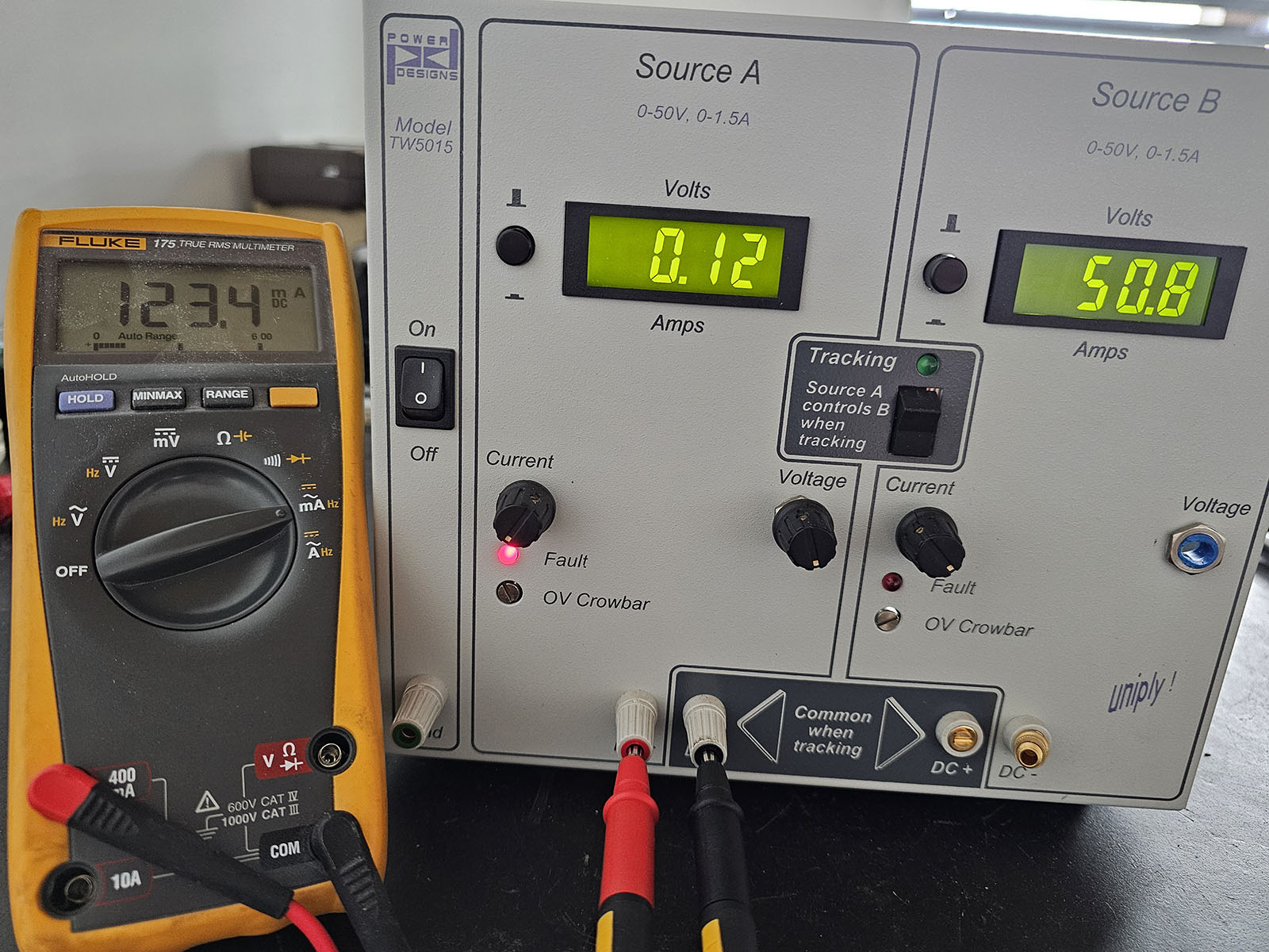

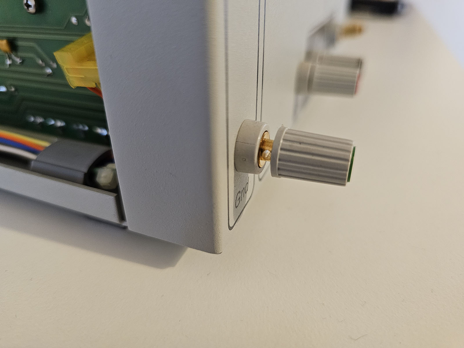

leider habe ich ein Netzgerät aus den USA beschädigt geliefert bekommen.
Nun möchte ich das (zugegeben nicht berauschende) Aussehen möglichst
erhalten und ähnliche oder exakte Typen Bananenbuchsen bestellen.
Nur finde ich die nirgends.
4mm System vergoldet, grau geriffelt mit Farbring, 45mm Gesamtlänge
(nicht herausgedreht). Die Mutter (buchse2.jpg) hat 8mm Schlüsselweite.

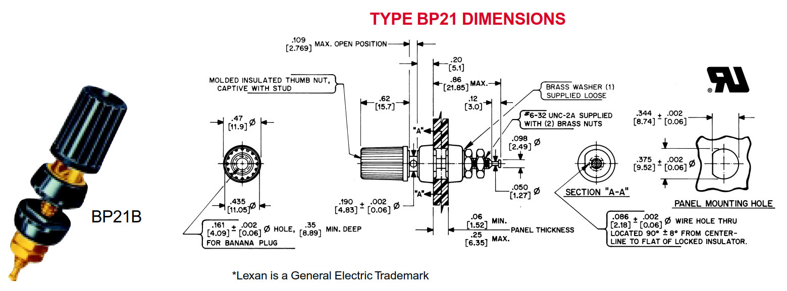

Ich hab mal versucht sie zu identifizieren(visuell), falls es was hilft.
So graue habe ich von Superior Electric nicht gesehen, Weiss BP21WT käme
am nahesten, und die Farbringe hab ich nicht gesehen, ist vllt alles
kundenspezifisch, Netzteil stammt ja auch von Jahrtausendwende/davor war
da schon im Archiv
Im ersten Anhang also Superior Electric BP21** gegenübergestellt Deinem
Netzteil

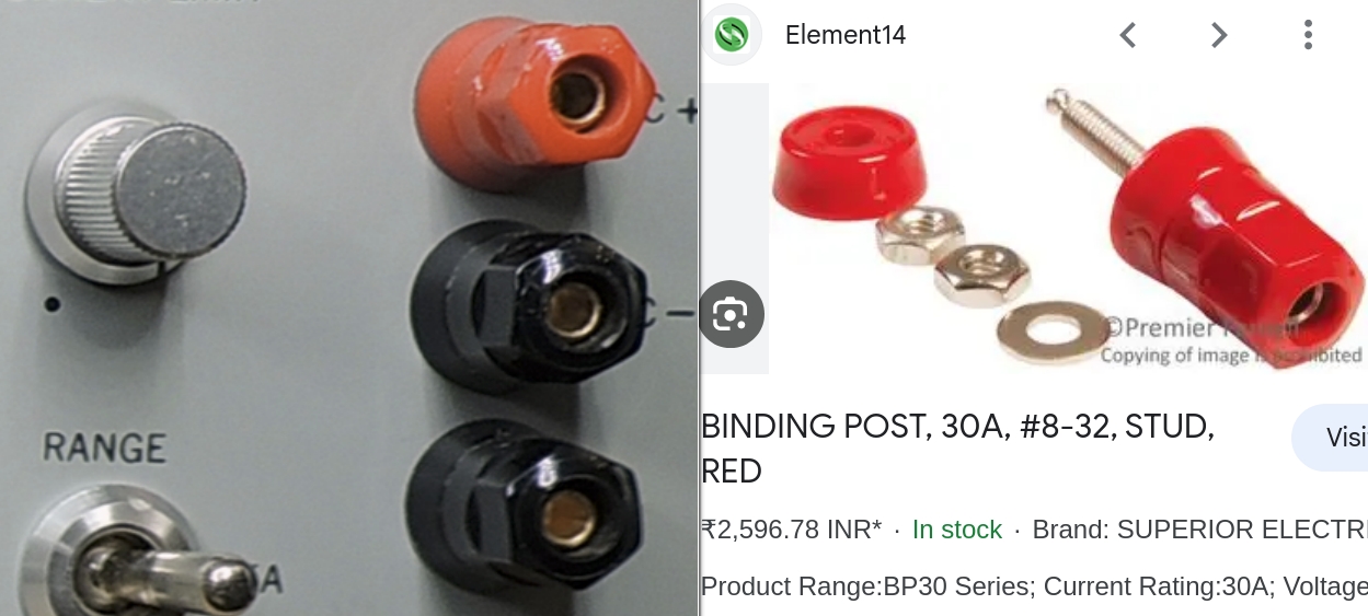

Für Plausibilität habe ich im zweiten Anhang ein weiteres Power Designs
Netzteil gezeigt ebenfals gegenübergestellt mit anderem Superior
Electric Buchsen BP30
Datenblatt
https://www.newark.com/wcsstore/ExtendedSitesCatalogAssetStore/cms/asset/pdf/americas/common/storefront/superior-electric/superior-cat.pdf
Bildquellen
https://www.ebay.com/itm/330869796138?
https://www.ebay.com/itm/176188021266?
https://www.barbouri.com/2017/11/30/power-designs-6150-universal-dc-power-source-restoration/

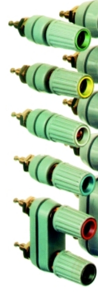

Hatte geschrieben Farbringe hätte ich nicht gesehen, denn hatte das
Datenblatt überflogen, aber auf Seite 6 sind auch BP21 mit Farbringen zu
sehen, steht "gray", aber im Dokument grün daherkommend

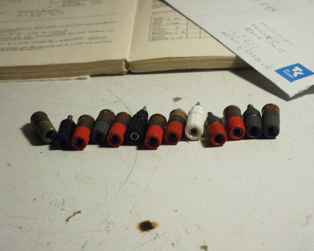

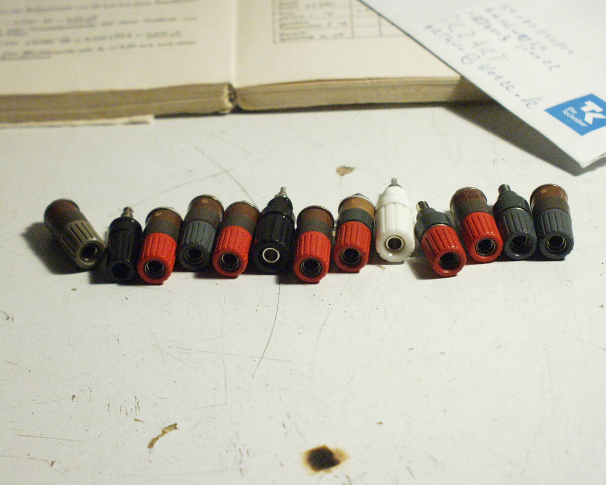

könntest du mit diesen Buchsen was anfangen?

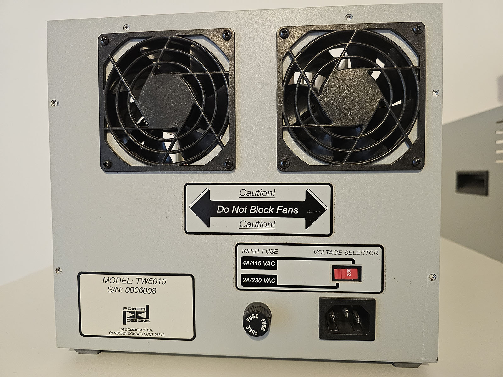

Anscheinend gibt es vom TW-5015 ein einziges ebay-Angebot, leider haben
die auch andere Netzgeräte mit "5015" hergestellt:
https://www.ebay.com/itm/123919838711
https://allthingssurplus.com/power-designs-tw-5015-dual-output-laboratory-regulated-dc-power-supply-67-4/

von Florian (flo-b)
Harald W. schrieb:
> Könntest Du nicht vom US-Lieferanten  Ersatzbuchsen bekommen?
Der Lieferant ist ein ebay-Händler ;-)
Und den Hersteller gibt es ja nicht mehr.
Jörg R. schrieb:
> Farbton wird nicht passen, daher würde ich wegen der Optik alle Buchsen
> tauschen:
Diese Stäubli haben eine 4mm Gewindestange, vermutlich etwas zu viel.
Ich messe ca. 3.3mm an dem Original ("shank size 6" lt. Zeichnung), und
die passt knapp durch die Platine.
Du hast es geschafft!
Ja, genau das müssen sie sein. Leider wird dieser Typ nicht mehr
hergestellt :-(
Vermutlich ist auch hier die Gewindestange zu dick und passt nicht durch
die Platine.
Ja, von dort habe ich es :-) Letztendlich habe ich nur ca. 100 Euro
bezahlt, da es beschädigt ankam.

Ja, leider nicht den Typ BP21GY1* mit custom color ring.
Und die sind ja reichlich teuer, da zahle ich für 5 Stück mehr als für
das Netzteil :-O

Florian schrieb:
>> tauschen:
Schade.
Da stellen sich mir 2 Fragen.
1) Ließen sich die 4mm Gewinde mit einem Gewindeaußenschneider auf
   3,3mm (3mm?) bringen?
2) Könnten die Löcher in der Platine und auch ggf. in der Frontplatte
   gefahrlos auf 4mm aufgebohrt werden?

Ich finde die Frontplatte ausgesprochen gut gelungen. Gradlinig und sehr
aufgeräumt. Kein Schnickschnack, kein Klickibunti wie z.B. bei Rigol.
Für mich ist das NT eine richtige Augenweide.
Ich lese in der Zeichnung was von 8-32 UNC (=3,5mm)
Sowas könnte eventuell passen "Hex Nut: ¼ #8-32 Nickel Plated Brass":
- https://warwickts.com/_data/site/261/product/4745/Pomona3760.pdf
- https://warwickts.com/4745/Pomona-3760-Standard-Binding-Post
https://www.mouser.de/ProductDetail/Pomona-Electronics/3760-0?qs=%2FiJDsMFL1oSwnm7XsodcTg%3D%3D
Für die dürfte das Loch in der Frontplatte zu groß sein:
- https://warwickts.com/_data/site/261/product/2362/9280Datasheet.pdf
4BA (=3,6mm) von den Engländern könnte vielleicht auch gerade noch
hinkommen:
- https://www.cliffuk.co.uk/products/terminals/single.htm

Naja, es trifft zwar den Stil "späte 80er, grau, mit vielen gemalten
Rahmen". Aber bei näherem Hinsehen fallen mir doch ein paar
Merkwürdigkeiten auf.

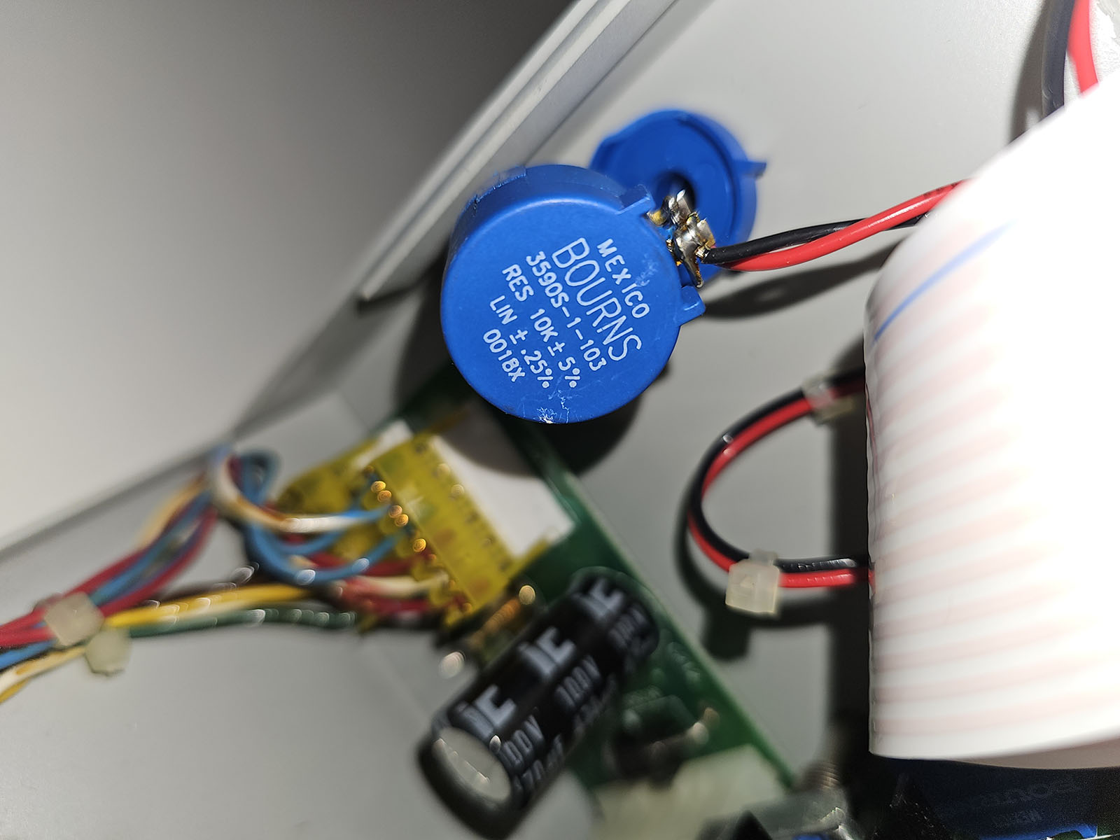

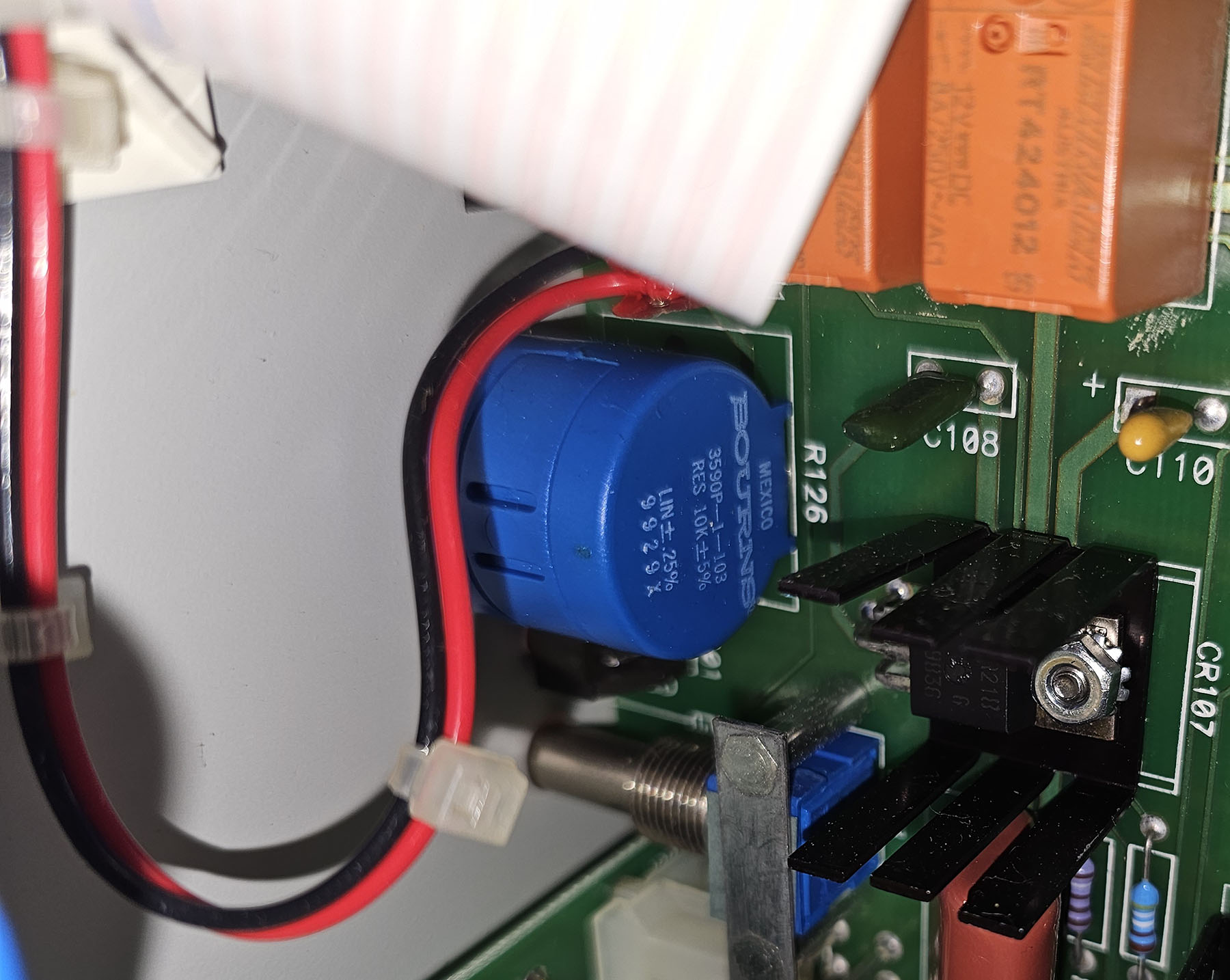

Das Alter läßt sich schwer schätzen, aber wesentlich nach 1995 dürfte da
nichts mehr verändert worden sein (das Bourns-Poti könnte 00xx als Datum
haben). Vielleicht wird das Design seither unverändert hergestellt.
Und da hat ein NOS für $440 weggehendes Präzisionsgerät mit 0,02%
Ausregelung und 1mV Restwelligkeit nur eine Strom- oder
Spannungsanzeige pro Kanal? Die es als 3-Euro-Modul fertig zu kaufen
gibt? In einem Gehäuse wo Platz zum Tanzen ist? Und dann nichtmal
Lämpchen, ob gerade Strom oder Spannung angezeigt wird (könnte natürlich
sein, daß das im Display gemacht wird.)
Dann sind die Drehknöpfe für Strom und Spannung ja schön weit
auseinander, damit man nicht versehentlich am anderen hängenbleibt.
Eigentlich eine gute Idee, nur sind dadurch, weil zwei Kanäle, die
beiden Knöpfe in der Mitte so dicht zusammen, daß man kaum die Finger
dazwischenkriegt!
Wie schon weiter oben gesagt ist die Farbe der Buchsen fast nicht
abzulesen, wenn Kabel stecken. Kontrolle also unmöglich, oder gar das

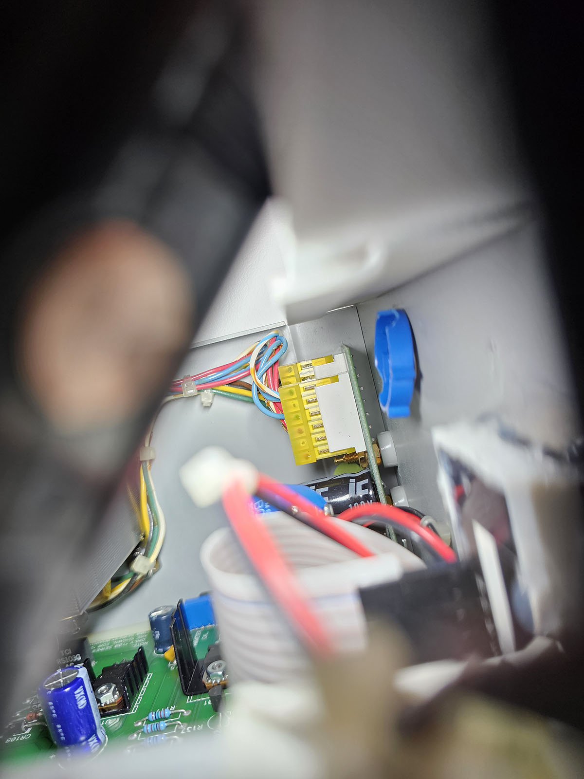

zufällige Entdecken einer Fehlverkabelung beim Blickschweifen.

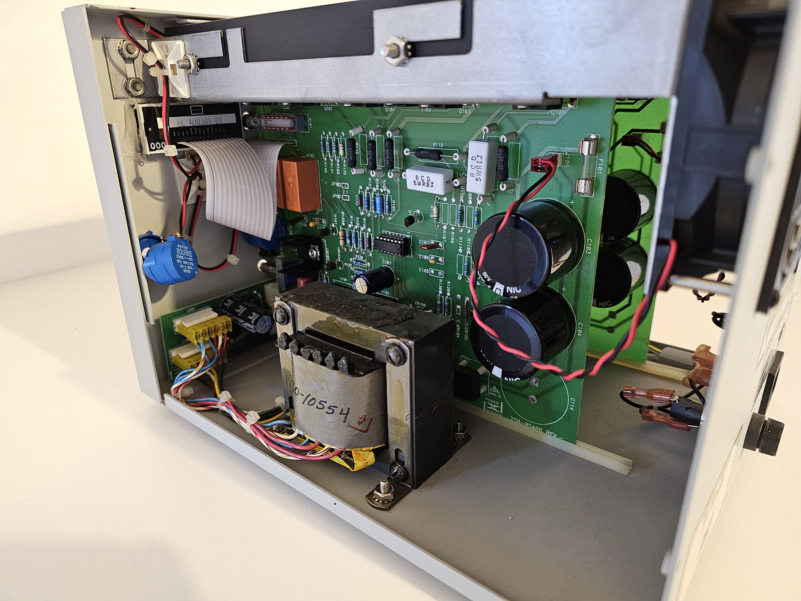

Und auch wenn ich verstehe, daß man Kabelbäume heute nicht mehr mit
gewachster Seide bindet, finde ich die Kabel vom Trafo zur Platine sehr
schlecht gemacht. Durch diese Biegung wird das ganze Bündel direkt an
die Blechkante herangeführt, und kann zusätzlich noch beim Aufsetzen des
Deckels eingeklemmt werden. Genau das soll durch das Binden des Baums
verhindert werden, und das hätte man auch mit den Kabelbindern
hinbekommen!
Also das Gerät ist zwar schlicht, aber mehr nicht.

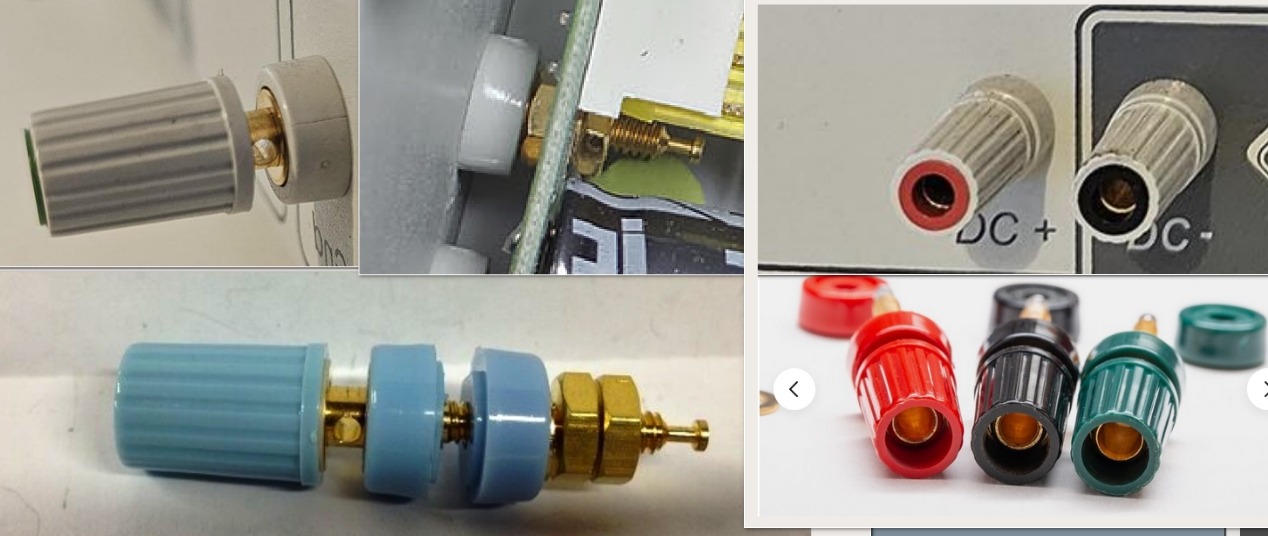

Bieten diese übermäßig weit rausstehenden Buchsen eigentlich einen
Vorteil?  Der Schraubteil scheint mir um die Hälfte länger als bei
vielen anderen Geräten zu sein (bei denen er also um ein Drittel kürzer
ist.)
Ich lese da 6-32 :-) (Type BP21)
> hinkommen:
Ja, müsste passen. Ich hätte das Platinenloch ja längst genau
ausgemessen, doch dazu müsste ich das ganze Ding zerlegen (vorerst mal
nicht).
Tatsächlich passiert dies nicht. Die untere Kante des Deckels sitzt
außen seitlich auf, da wird nichts eingeklemmt.

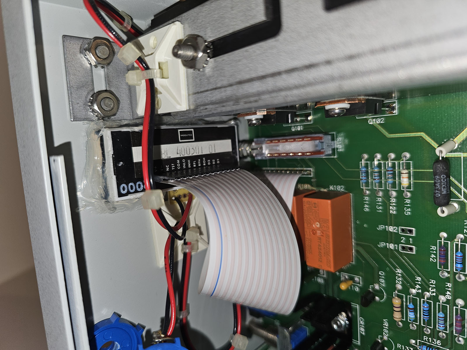

Was mich am Innenleben am meisten stört sind die mit Heißkleber
befestigten Displays.

Nachdem ich mir einige solcher Buchsen in meinem Fundus angeschaut habe,
bin ich auf den Grund für deren Länge gestoßen: Dadurch kann man den
gebohrten Teil komplett außerhalb des Gehäuses lassen. Das Sackloch
endet knapp unterhalb der Querbohrung für Drähte. Wie dick man dann den
Schraubbolzen nach innen macht, ist so nur noch Geschmackssache. Wenn
die Buchse dagegen kurz sein soll, muß der Stecker in das Gehäuse
eintauchen und man hat einen entsprechend großen Durchmesser.
Ich vermute ja, daß solche Schraubverbindungen mit Bolzen durch Platine
anfälliger sind als geschraubte oder gelötete Kabel. Mehr mechanischer
Streß, und eigentlich müßte man die Mutter, mit der die Platine gehalten
wird kontern (die Platine wird ja beim Anschrauben einfach auf die vier
ggf. leicht unterschiedlich hohen Buchsen gepreßt.) Kriechende
Schraubensicherungsmasse könnte im Fall von Strom ungünstig für dessen
ungehinderten Fluß sein.

Das kaputte Bourns hat tatsächlich Datum 00xx, das andere ist von 99.
Bei einem späteren Entwurf hätte man wohl mehr SMD eingesetzt. Also
überhaupt mal welches. :)
> Ja, eine CC-Anzeige fehlt wohl. Habe das Gerät wegen des beschädigten
> Pots noch nicht eingeschaltet.
Sollte nicht viel passieren, außer daß der Kanal entweder auf 0 V oder
auf Vollauschlag geht. Die Drahtwicklung ist ja noch angeschlossen und
wahrscheinlich unversehrt, der Schleiferkontakt ist mit einem Ende
verlötet. Per Krokoklemme kurzschließen, wie es das Poti an einem
Anschlag auch täte und Du hast vermutlich 0V Ausgang. Den anderen Kanal
kannst Du uneingeschränkt verwenden. Da der kaputte Kanal im
Tracking-Modus "ferngesteuert" wird, würde das wahrscheinlich auch
funktionieren.
Wenn ich das richtig sehe, ist das andere Poti auf der Platine
eingelötet und hat dadurch mechanischen Streß?
Mit diesem Gerät kann man doch nichtmal Lion-Akkus laden, ohne ein
Multimeter anzuschließen?!

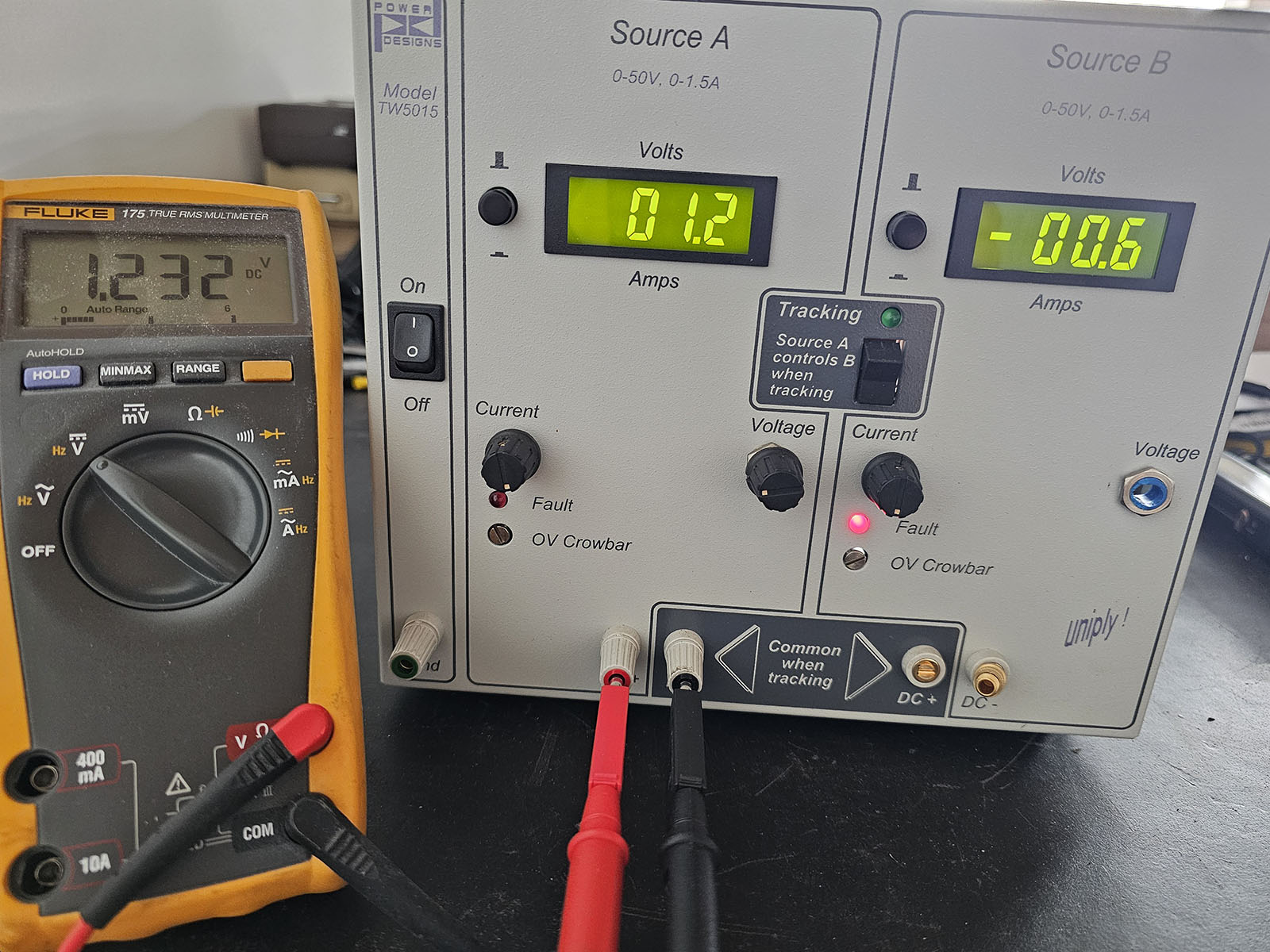

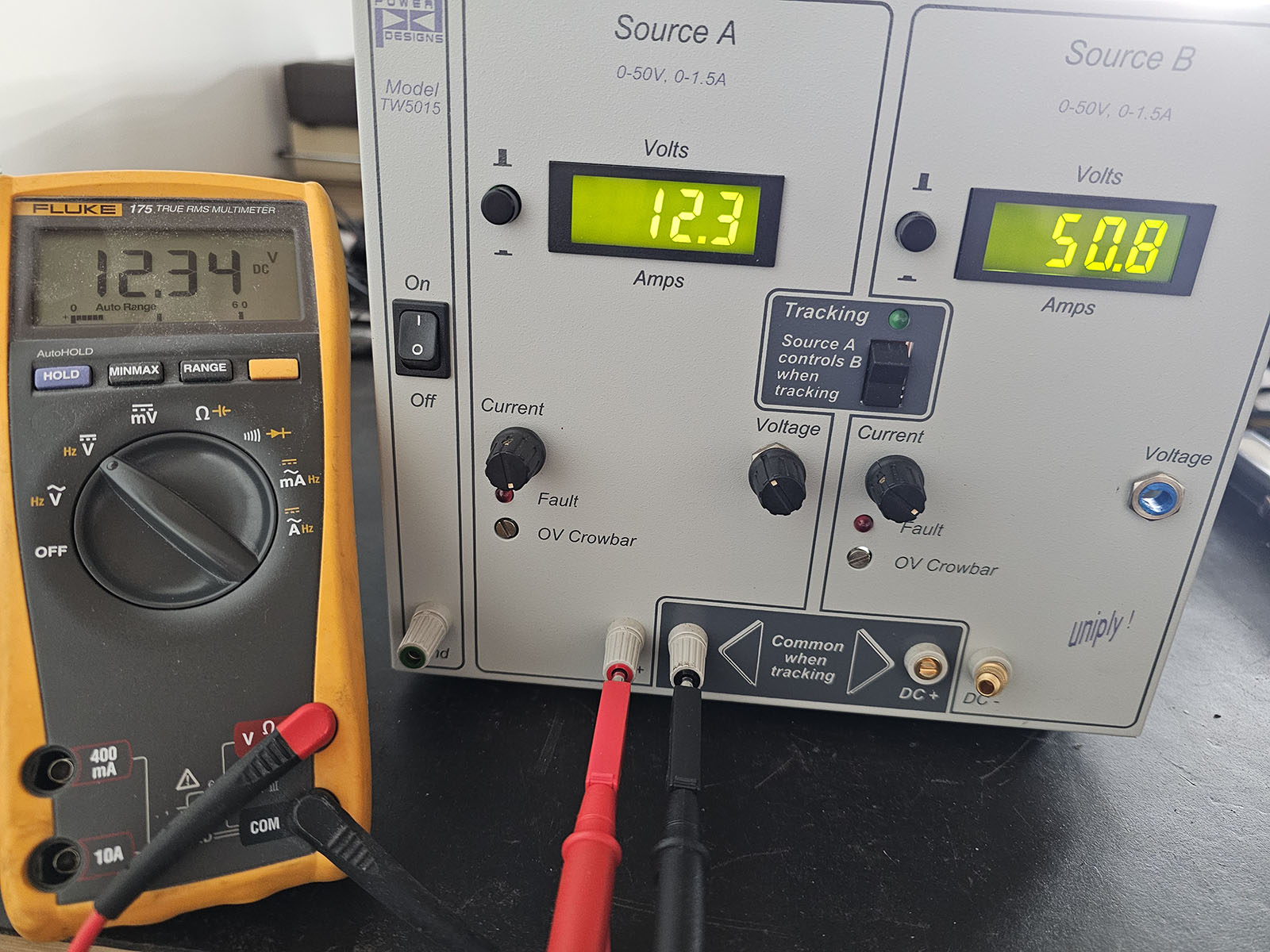

Ich habe mal eingeschaltet :-)
Schade, dass die Anzeige nicht auf zwei Nachkommastellen geht, dabei
wäre das durch die 10-Gang Pots locker drin.
Übrigens ist die "Fault"-LED die CC-Anzeige! In Bild 2 ist der
Strombegrenzer auf Linksanschlag. Die Spannung geht dabei gemessen auf
-0.5V?!
Man sieht auch, dass übliche Bananenstecker gar nicht ganz in die
Buchsen passen! Die Farbringe bleiben also doch sichtbar :-D

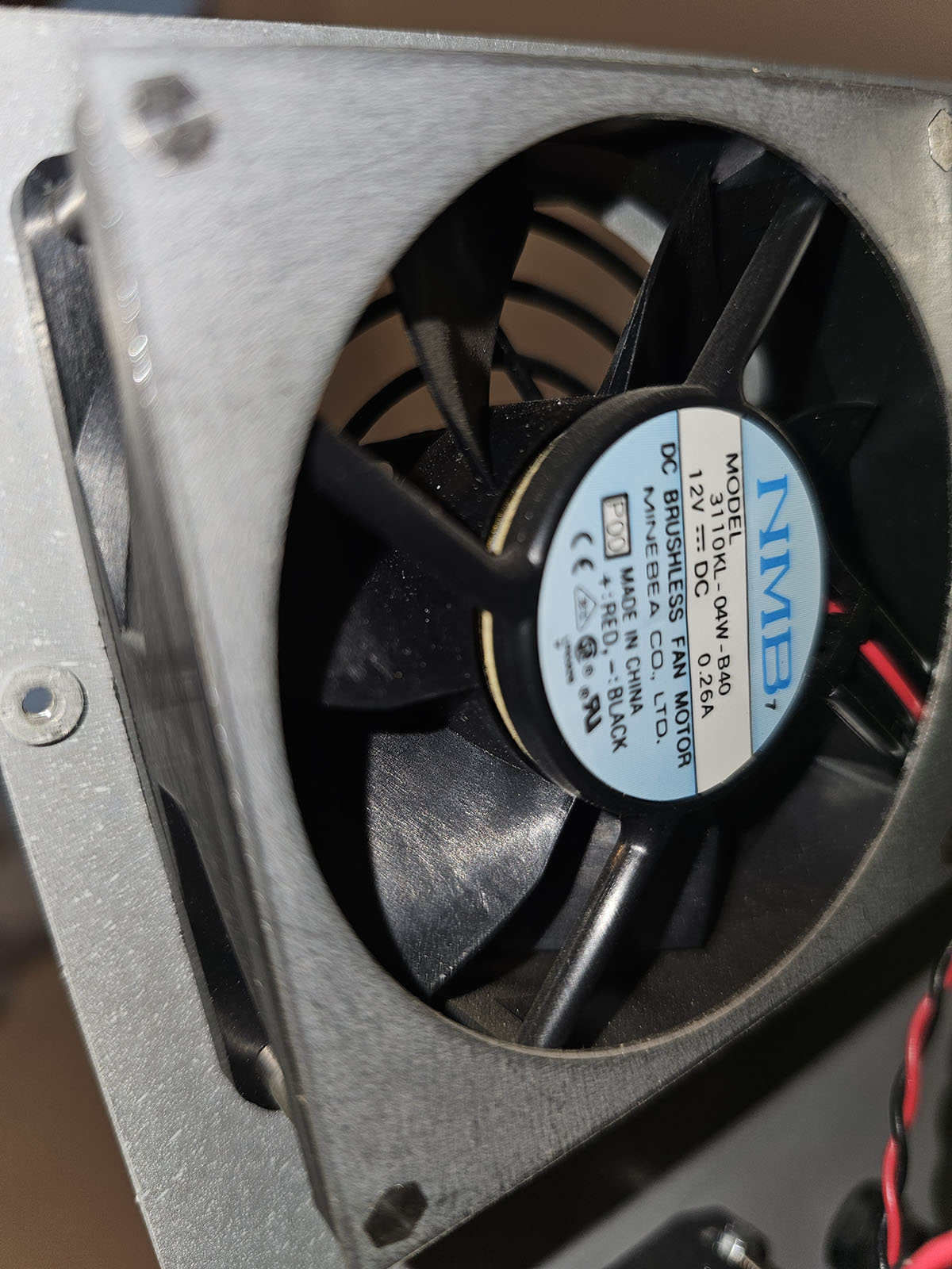

Eine weitere Unzulänglichkeit: Deutlich hörbare Lüfter ohne
Temperatursteuerung! Es sind auch bloß Airpax 67F070 verbaut
(Bimetall-Schließer 70°C).

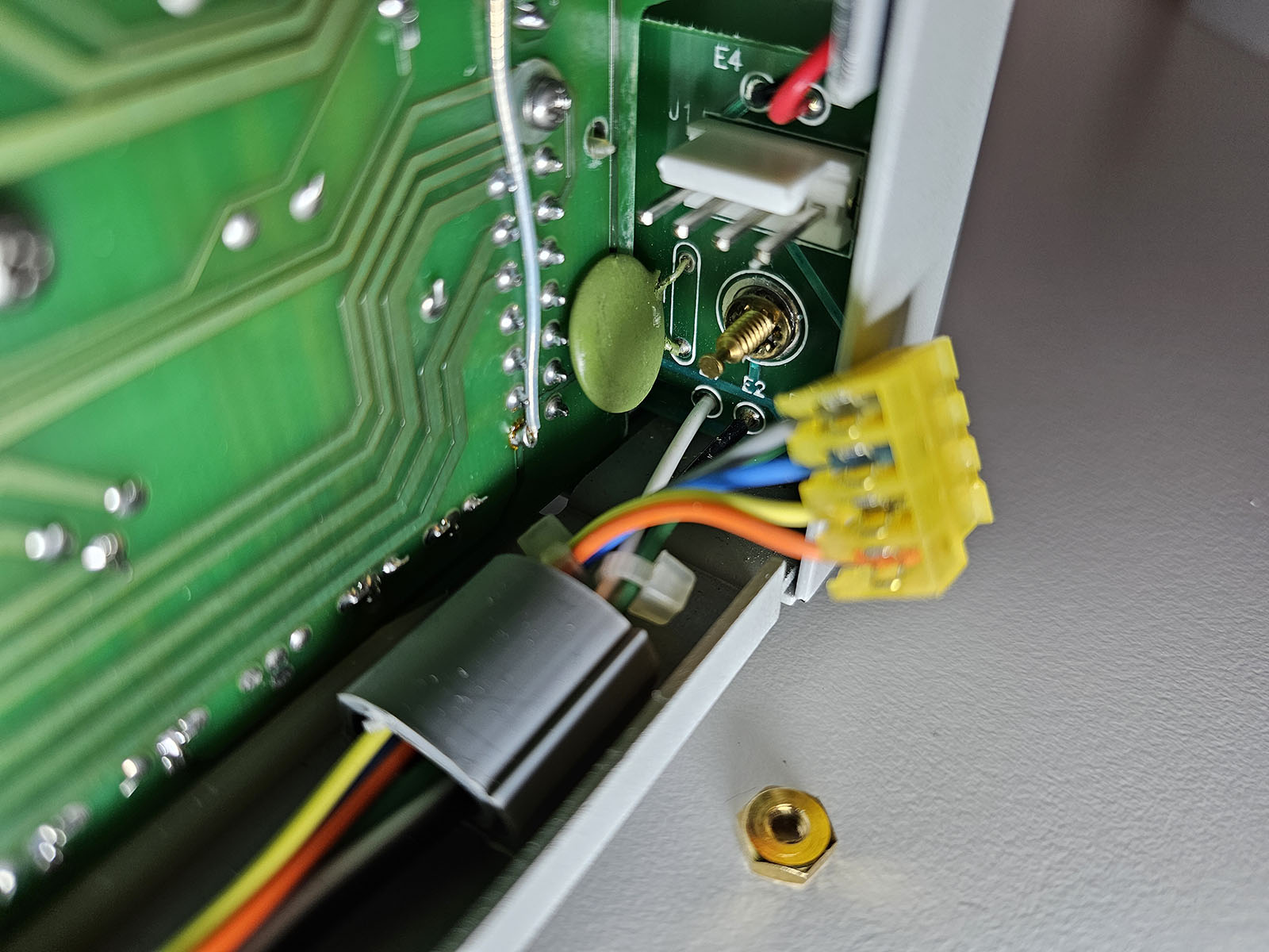

Eine zweite Mutter gibt es, aber nicht als Kontermutter, da nicht
notwendig: Die Buchsen sind alle gleich lang, siehe buchse3.jpg in
meinem ersten Post.
Schraubensicherungsmasse sehe ich nirgends, aber es sind Zahnscheiben
verbaut.

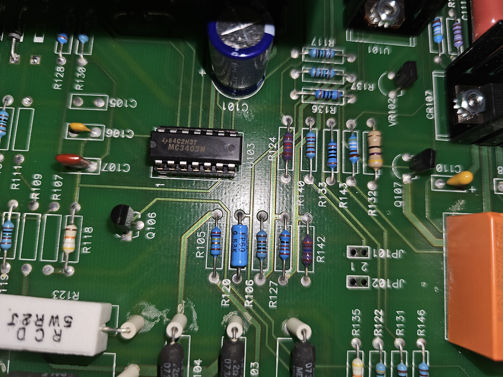

Interessanterweise höre ich kein Relais klicken, wenn ich von 0V auf 50V
hochdrehe. Wie würde das sonst gelöst sein? Auf jeder Platine finden
sich 4x TIP35C (NPN 100V 25A), ein MCR218 (Thyristor, vmtl. für die
OVP), ein MC3403N (quad opamp) und ein paar Spannungswandler und
Gleichrichter.
Achsoo, das ist das Datum.
> Ich muß mich korrigieren, es ist ein 0,1%-Gerät. Aber was das bei
> nur einer Nachkommastelle, also 100mV, hilft is fraglich.
Warum ist das so? 1999 Counts heißt doch es können bis 19.99V und dann
20.0V angezeigt werden? Stattdessen werden zB. "01.2" und "12.3"
angezeigt.
Mit diesem Gerät würde ich niemals irgendeinen Akku laden, aber jedem
das Seine ;-)
von Florian (flo-b)
Ach, ganz vergessen: Die Stromanzeige geht sehrwohl auf zwei
Nachkommastellen und lässt sich auch sehr gut einstellen.
Nachtrag: Ich verstehe schon, es liegt nicht am Display, sondern am
Steuersignal. ̶5̶0̶V̶ (̶2̶0̶.0̶0̶V̶)̶ m̶i̶t̶ 2̶0̶0̶m̶V̶ f̶u̶l̶l̶
s̶c̶a̶l̶e̶ d̶a̶r̶z̶u̶s̶t̶e̶l̶l̶e̶n̶ b̶e̶n̶öt̶i̶g̶t̶  e̶b̶e̶n̶ m̶e̶h̶r̶
G̶e̶n̶a̶u̶i̶g̶k̶e̶i̶t̶ a̶l̶s̶ 1̶.5̶0̶A̶, u̶n̶d̶ d̶i̶e̶ i̶s̶t̶ n̶i̶c̶h̶t̶
g̶e̶g̶e̶b̶e̶n̶.
Besser erklärt kann die analoge Schaltung die max. 19.99V nicht
ausreichend genau auf 199.9mV abbilden, oder man wollte sich den Sprung
auf 20.0V in der Schaltung sparen.

Das Problem der Anzeigemodule ist, daß sie eben nicht in die Regelung
integriert, sondern zugekauft und mit Heißleim drangeklebt sind. :)
Typischerweise lötet man die Nachkommastelle fest ein und wählt passende
Meßwiderstände, um die 199,9 oder 1999 mV Grundmeßbereich zu erweitern.
Ich habe sogar eine Variante, wo man Nullpunkt und Steigung einstellen
kann. Damit kann man dann so schräge Dinge tun wie ein
4..20mA-Steuersignal auf 0..100% oder -40..+60°C Anzeigewert umzusetzen.
So hat man noch in den 80ern und vielleicht frühen 90ern z.B.
Klimaschaltschränke und anderen Industriekram "visualisiert."
Hier wird offenbar mit dem V/A-Umschalter neben dem Meßwiderstand auch
die Nachkommastelle umgeschaltet. Womöglich hart durch den mechanischen
Schalter selbst. Technisch wäre eine zusätzliche Umschaltung von
0,00-19,99V auf 20,0-50,0 V möglich, aber nur behelfsmäßig durch eine
ungenaue Auswertung des Analogmeßwerts, nicht digital. Also ein
Komparator würde bei ca. 19,99V umschalten. In der Praxis würde er dann
entweder schon bei z.B. 19,8V einstellig werden, oder wenn falsch
justiert würde z.B. von 20,0 bis 20,1 "Overload" erscheinen und erst bei
20,2 V wieder ein Anzeigewert.
Es gibt diese Chinamodule mittlerweile auch mit 4 1/2 Stellen und in
verschiedenen Größen und Qualitäten. Und sogar Kombimodule mit U,I,P und
noch irgendwas. Vielleicht hilft es Dir ja, welche von denen einzubauen.
Könnte mir vorstellen, daß man zwei kleine in die Öffnung von dem großen
bekommt, ohne am Gehäuse rumsägen zu müssen. Genug Heißleim für die
Montage ist ja schon vorhanden. :) Und dann hättest Du beide Werte
gleichzeitig in genau. Denn 0,1V Auflösung, die noch nichtmal stimmen,
sind schon sehr schlecht für ein Labornetzteil.
Vieleicht sind die Lüfter so laut, daß Du deshalb die Relais nicht
hörst?
Häng doch ein Meßgerät parallel zur Spule, oder passend
bevorwiderstandete LEDs, dann wirst Du schon sehen. Weil 50Vx1,5Ax2
Kanäle wären 150W zu verblasen, das würde man schon irgendwie merken.
Ich habe gerade ein Cray-Lüftermodul mit zwei PFC1212-Lüftern
hintereinander ausprobiert. Jeweils 12V, 4,8A, 7m³ pro Minute, bei nur
12x12 cm Lüfterabmessung. Damit lassen sich alle thermischen Probleme in
einem Gerät lösen. Allerdings erzeugen die einen Luftstrom als wenn man
auf der Landstraße aus dem Autofenster schaut. :)
Also vielleicht möchtest Du auch noch gleich eine Lüftersteuerung in
Dein Gerät einbauen.
