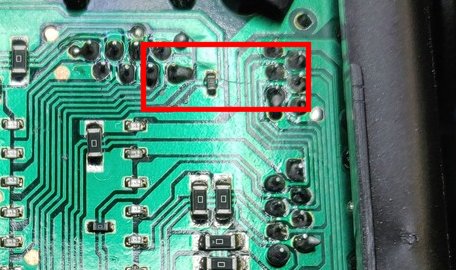

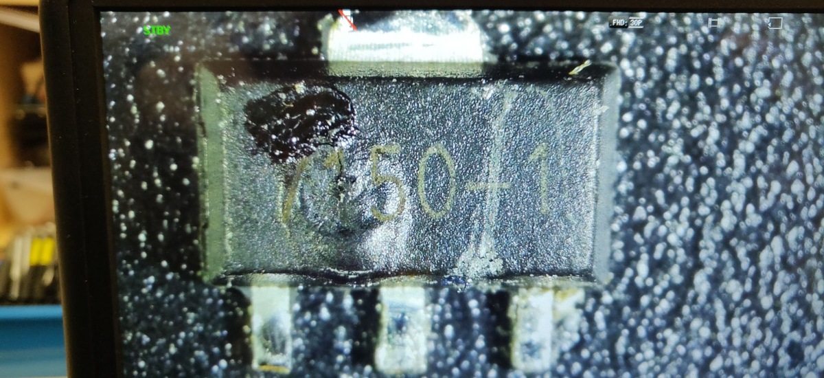

Hallo Leute!
Ich lese schon einige Zeit im Forum mit, bin aber schon bald 77 Jahre
und deshalb nicht mehr so lernfähig. Mich interessieren aber trotz allem
verschiedene elektrotechnische Funktionen bzw. Reparaturen. Deshalb
möchte ich hier in diesem Forum um eure Hilfe bitten. Es handelt sich um
ein USB Kabel-Testgerät. Dieses wird von einer 9 V Blockbatterie
versorgt. Als ich das besagte Gerät einschaltete habe ich Rauch durch
die Gehäusewand bemerkt und Schluss war mit lustig. Nach optischer
Kontrolle vermute ich diese in den Abbildungen gezeigten Komponenten.
Konnte aber nicht genau feststellen um welche Komponenten es sich
handelt. Vielleicht könnt ihr mir dabei weiterhelfen.
Mit bestem Dank im Voraus
Fritz
von Michael B. (laberkopp)
Friedrich P. schrieb:
> . Konnte aber nicht genau feststellen um welche Komponenten es sich
> handelt.
Holtek HT7150-1 5V low drop Spannungsregler in SOT89 und eine L4148
Diode, wohl als Verpolschutz.
https://www.ebay.de/itm/400985239970
Du hast deine 9V Batterie falsch rum eingelegt.

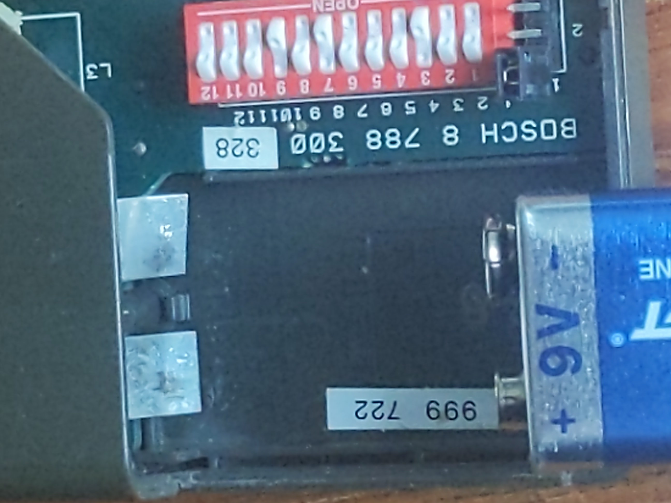

Was für eine Batterieaufnahme das Gerät von Friederich hat, hat er uns
nicht gezeigt.

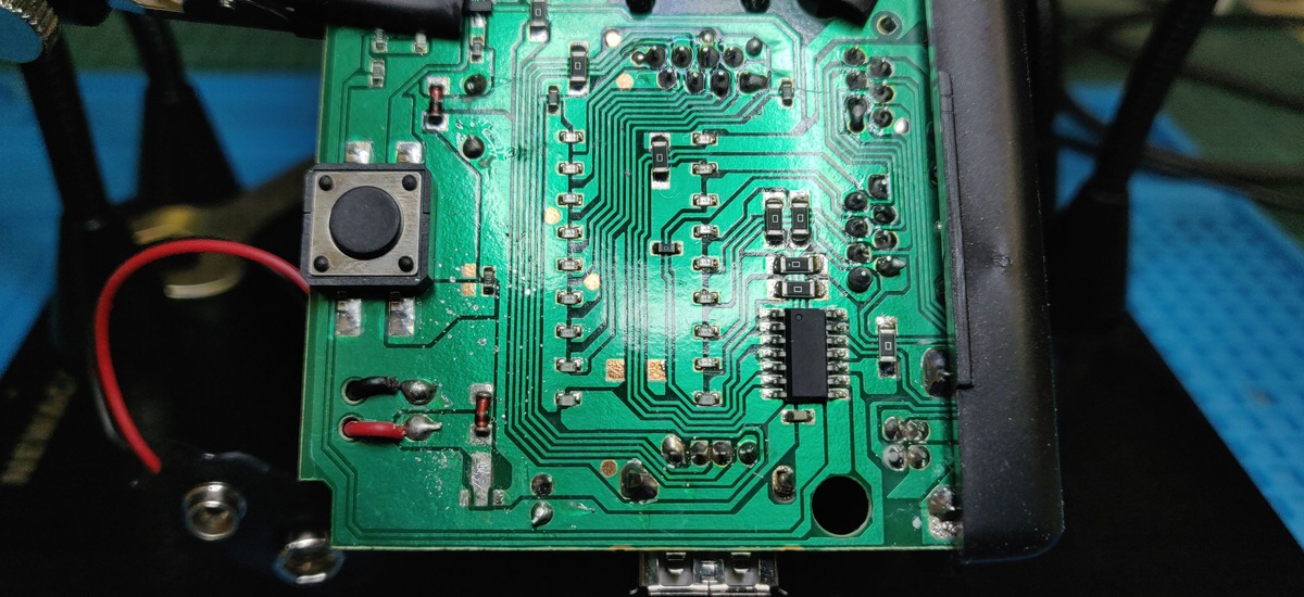

von Kilo S. (kilo_s)
> nicht gezeigt.
Bild nicht betrachtet?
Eindeutig ein Clip mit Kabeln, wer vorher hinschaut und nicht blind
einlegt sollte die Polarität nicht vertauschen können.

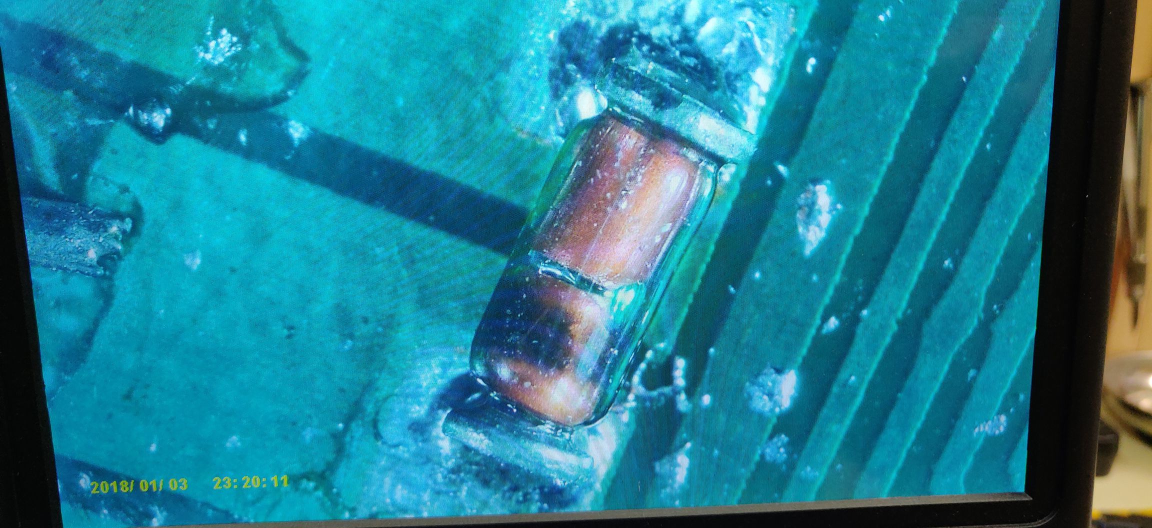

von Jens G. (jensig)
Wer sagt denn, daß wir es hier mit einem Verpolungsschaden zu tun haben?
ODer daß die Diode wirklich hin ist? Bis jetzt ist es ja nur eine reine
Vermutung, daß die Diode auch durch ist, Nur der U-Regler erscheint
erledigt zu sein, und damit möglicherweise auch gleich der IC ...

von Johannes F. (jofe)
Hmm stimmt, der schwarze Fleck könnte auch Teil des
Kathoden-Markierungsrings sein ...

Da der defekte Spannungsregler schon ausgelötet ist, würde ich zuerst am
Stützkondensator direkt rechts daneben (1. Foto) die vermutete
Betriebsspannung von 3,3 oder 5 Volt einspeisen.

von Friedrich P. (friedrich_p)
@ all
Sorry, melde mich erst jetzt, war im Krankenhaus. Danke für eure Tipps,
ich habe bei Ebay diesen Artikel „20 Stck. HT7150 HT7150-1 7150-1 5 V 30
mA Spannungsregler mit niedrigem Dropout IC LDO SOT-89“ bestellt und
eingelötet. Das hat wunderbar geklappt, Gerät funktioniert wieder.
Schöne Grüße Fritz
