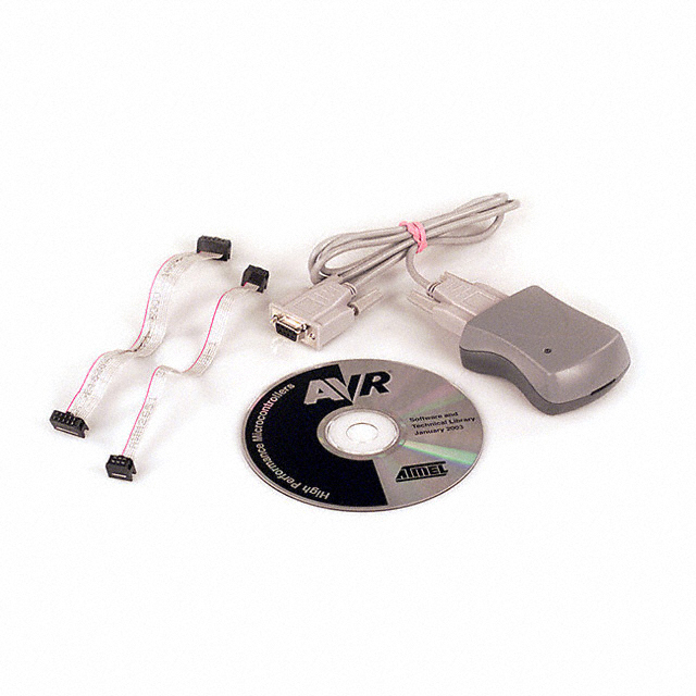

Hallo Zusammen !
Hat jemand von euch zufällig noch nen alten, funktionierenden AVRISP MK
I (siehe Anhang, mit RS-232) rumliegen, den er nicht mehr benötigt ?
Habe hier eine ältere Konfiguration und sollte dafür so ein antikes Teil
haben...
Viele Grüße !

Meinen brauche ich noch, aber der spricht das STK500v2-Protokoll. Falls
Du keinen auftreiben kannst, kannst Du also ohne Config-Änderungen ein
STK500 (oder etwas Kompatibles) dranhängen.

Andere serielle controller habe ich schon ausprobiert - funktionieren
hier nicht.
Der Controller wird über ein altes C-Programm angesteuert, was
seinerzeit genau auf diesen ISP geschrieben wurde. Source existiert
nicht mehr...
-> Deshalb genau dieses Teil ;-)

So - wie versprochen hier noch die finale Rückmeldung bzgl. des AVRISP,
der erworbenen Hardware und der Firmware.
Die gekauften ISPs funktionierten nur teilweise.
Hintergrund war definitiv die angesprochene Firmware.
Oberhalb 2.04 war keine Kommunikation mit der alten Platine mehr
möglich.
Kurzum ne alte CD des 4.0er Studios rausgezogen, installiert und damit
downgegraded.
Bis auf einen ISP tut jetzt alles, jener scheint jedoch definitiv defekt
zu sein.
