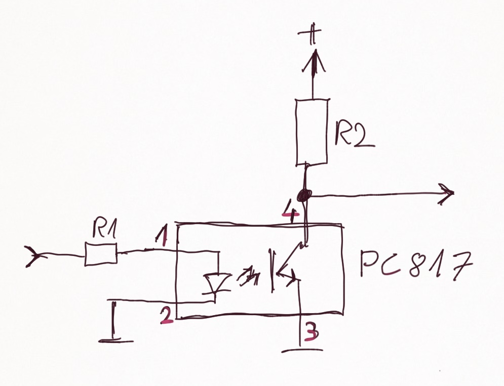

- als erstes, das Ziel:
ESP pingt RPI an, bekommt Antwort, speichert Timestamp,
bekommt länger als 5 Minuten keine Antwort, ESP resettet den RPi.
- die zunächst geplante Schaltung:
Einfach ESP D1 Low/High schalten und mit dem RUN von RPi verbinden.
Dies klappt so mal gar nicht.
- die zweite Schaltung
D1 und GND auf Pin1 und Pin2 des 817C, GND RPi und RUN RPi auf Pin3 und
Pin4 des 817C.
ESP, 817C und RPi sind natürlich alle mit der gleichen 5V und GND
Schiene verbunden.
Funktioniert ebenfalls nicht.
Der Tipp mit dem Optokoppler kam aus dem Internet, kann also nicht genau
sogen ob das so überhaupt funktioniert.
Daher meine Frage an euch ob ihr mir hier Bitte helfen könntet um das
Problem zu lösen ?
Vielen Dank !
von Jörg R. (solar77)
Zeige die Schaltung(en) als Schaltplan. Dazu auch Deinen Aufbau, aber so
dass man etwas erkennen kann.
> Pin3 und  Pin4 des 817C.
Der PC817C benötigt einen Vorwiderstand auf der Eingangsseite.
Der „Ausgang“ des PC817 liefert keine Spannung, das fehlt scheinbar ein
Pullup von PIN4 nach Plus der Versorgungsspannung des RPi.
von Michael T. (michael_t156)
Danke erstmal für deine Antwort. Schaltung kann ich aktuell keine
Zeichnen, bin auf Arbeit und hab mir nur das Breadboard mitgenommen.
Schon alleine der Hinweis, das der 817C einen Vorwiderstand benötigt,
ist mir schon neu, einen solchen habe ich nicht.
       ESP  ->   D1  ---1  PC  4--- RUN RPi  <-  RPi
                 GND ---2 817C 3--- GND
5V und GND ist bei allen Komponenten der gleiche.
Ich vermute auch dass, wie schon erwähnt, ein Pullup-Widerstand an PIN4
fehlt.
Michael T. schrieb:
> Ich danke dir dennoch für deine Antworten und der Hinweis mit dem
> Vorwiderstand war schon mal der erste Schritt in die richtige Richtung
Nach meinem Verständnis und Deiner Beschreibung müsste der OK so
beschaltet werden:
https://www.mikrocontroller.net/attachment/626172/PC817-A.jpg
Aber..brauchst Du unbedingt einen Optokoppler? Reicht nicht ein
NPN-Transistor?
