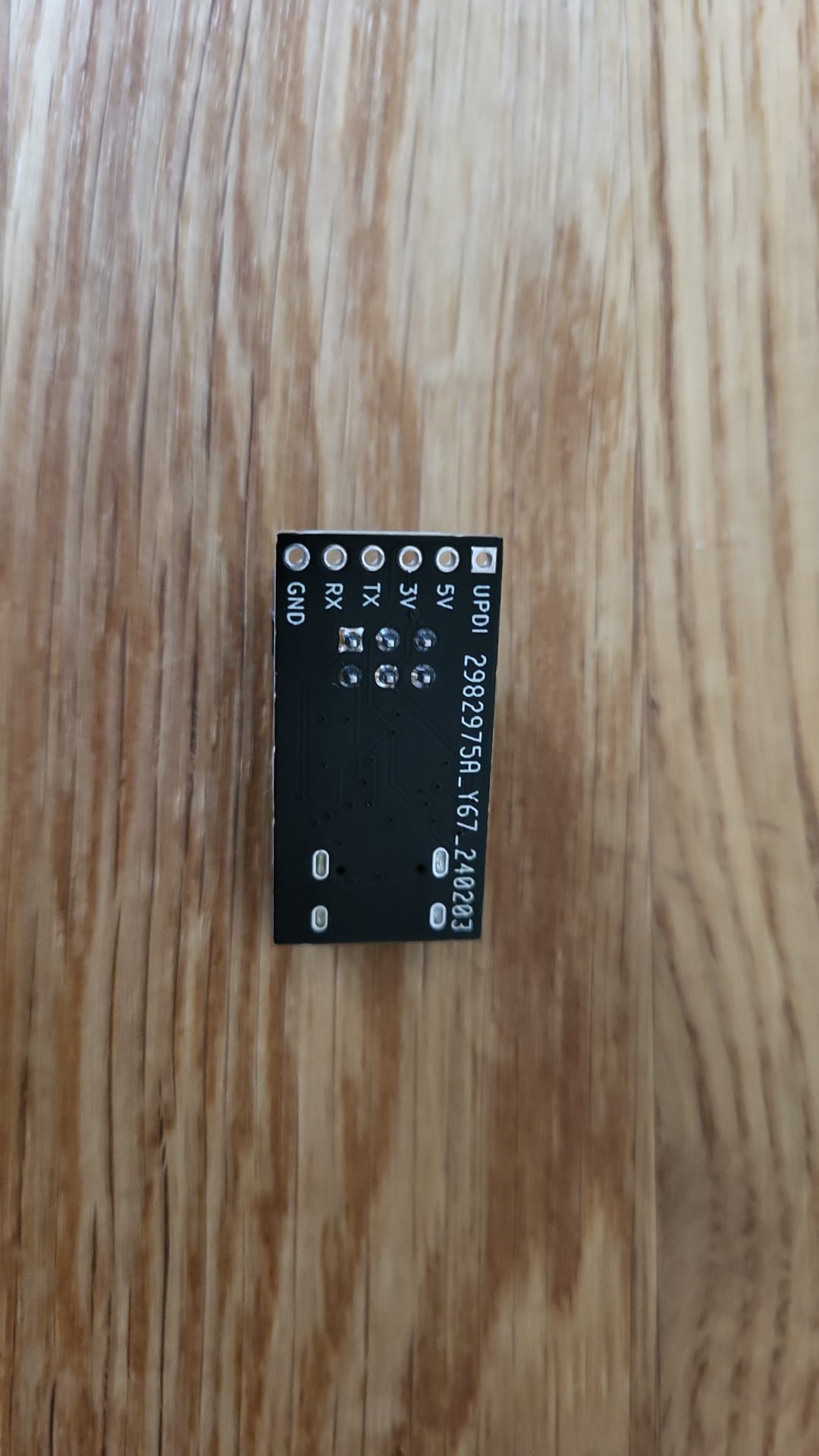

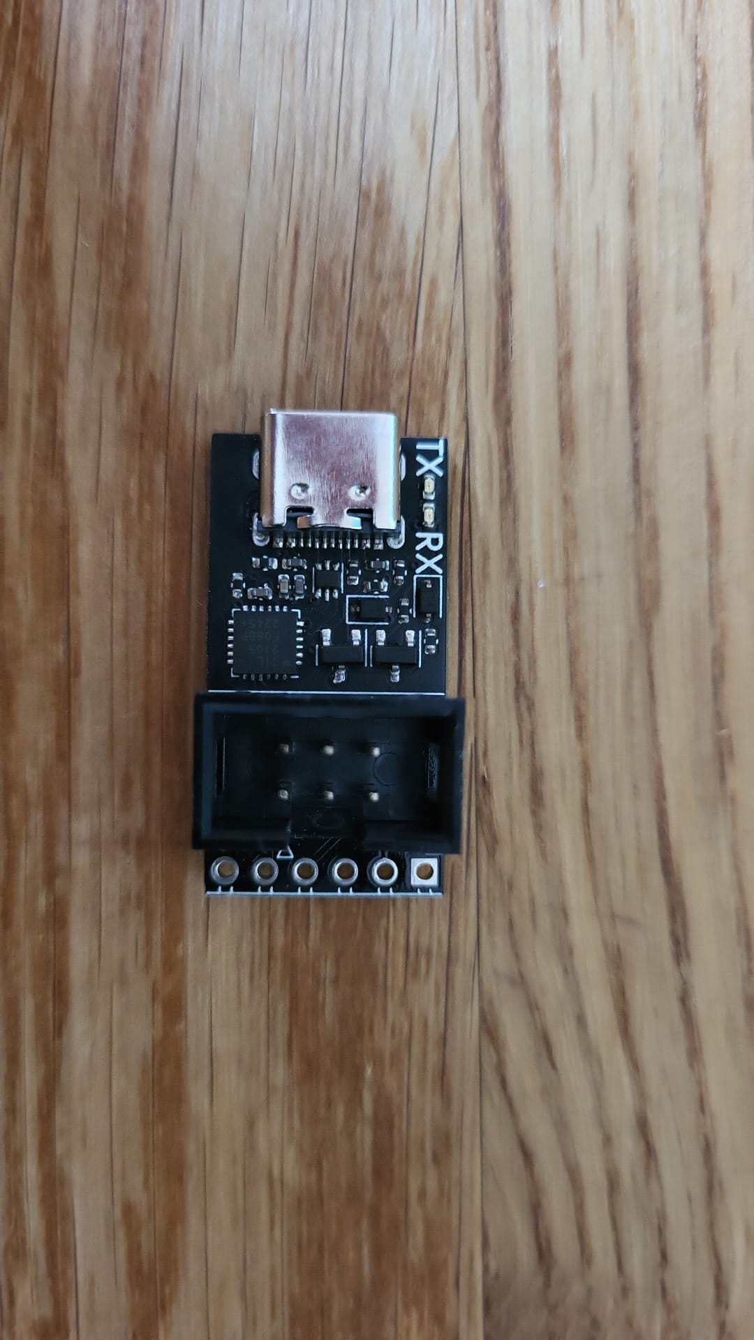

ich habe mit einen UPDI Programmer gebastelt, mit dem man mit einem USB Port parallel UPDI bespielen kann und einen USB-seriell Adapter hat - also das, was bei den Arduinos schon integriert ist, was man aber nicht unbedingt auf ein eigenes Board paken möchte. In Windows öffnet er 2 COM Ports, einer für UPDI und einer für serial.

Da ist ein CP2105 drauf. Preis ist pro Platine. Habe die bestückt bei JLC bestellt. Aufgrund der Baugröße musste man wenn ich micht erinnere den Standard Bestückungsservice wählen (statt dem günstigen economy), weswegen die Rüstkosten sehr groß waren. Habe 4 Stück zu vergeben. Wenn großes Interesse besteht, kann ich auch mehr nachbestellen - in größeren Stückzahlen wirds natürlich günstiger.

Einziges Manko: Ich habe die FETs leider falschrum draufgepackt, deswegen leuchten die RX/TX LEDs immer. Ist aber nur ein Schönheitsfehler. In der nächsten Revision ist auch das behoben.
