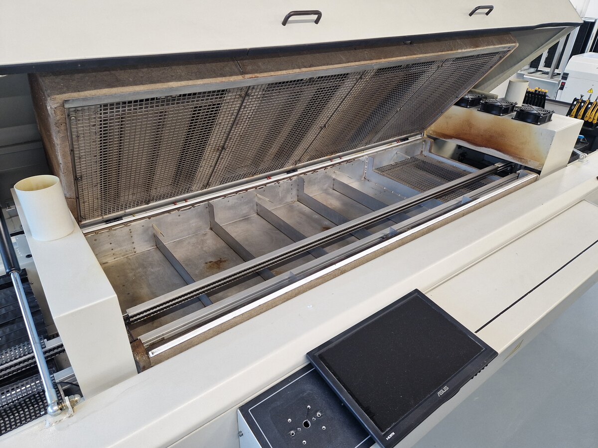

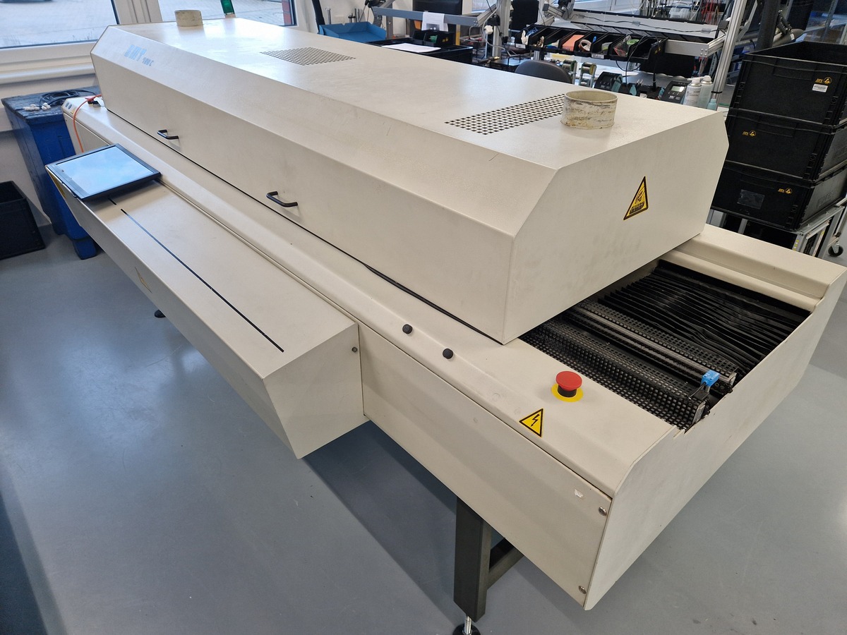

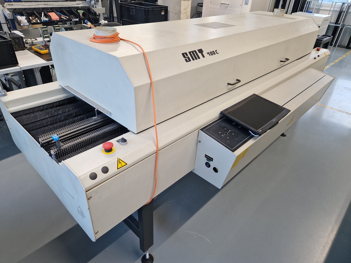

Wir verkaufen unseren alten Reflow-Ofen, einen SMT 400C. Es handelt sich um einen Inline-Reflow-Ofen mit Fingertransport - das heißt, auch doppelseitig bestückte Leiterplatten können problemlos gelötet werden. Die Breite ist elektrisch einstellbar.

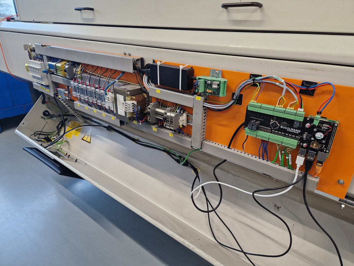

Die Steuerung des Ofens ist nicht mehr original. Wir haben einen Raspberry-Pi eingebaut, der an einen Touch-Monitor angeschlossen ist. Am Raspberry-Pi, auf dem die eigentliche Anwendung und Oberfläche läuft, hängt ein ATXmega als IO-Controller zur Ansteuerung der Halbleiter-Leistungsrelais, zum Auslesen der Lichtschranken und Temperatursensoren und zur Steuerung der SMEMA-Schnittstellen.
Die Grundfunktionalitäten sind gegeben und der Ofen lässt sich produktiv einsetzen. Wie so oft stehen aber durchaus noch Punkte auf unserer Wunschliste, die nie implementiert wurden. Die Entwicklungsunterlagen (Mikrocontroller-Firmware, Raspberry-Pi-Firmware, Schaltplan und Layout als EAGLE-Daten) geben wir aber gerne mit, so dass sich jemand hier gerne austoben kann.

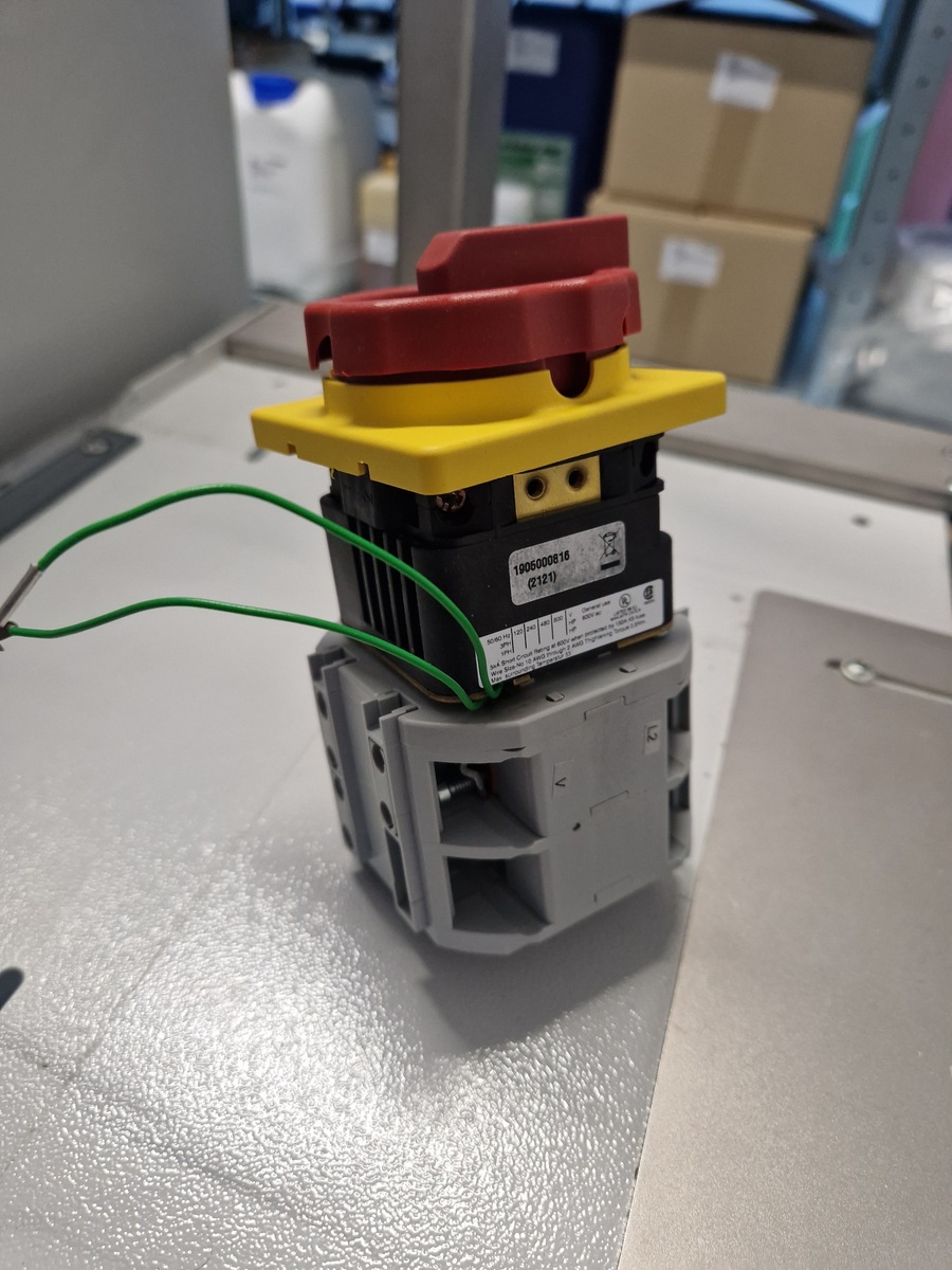

Einige Wochen vor der Außerbetriebnahme ist der Hauptschalter kaputt gegangen, für den es keinen 1:1 Ersatz mehr gab. Wir haben kurzfristig die Kabel überbrückt (so dass der Ofen sofort angeht, wenn man den CEE-Stecker anschließt), ein elektrisch passender neuer Ersatzschalter liegt aber bei. Es müssen nur neue Bohrungen dafür in die Frontplatte.
