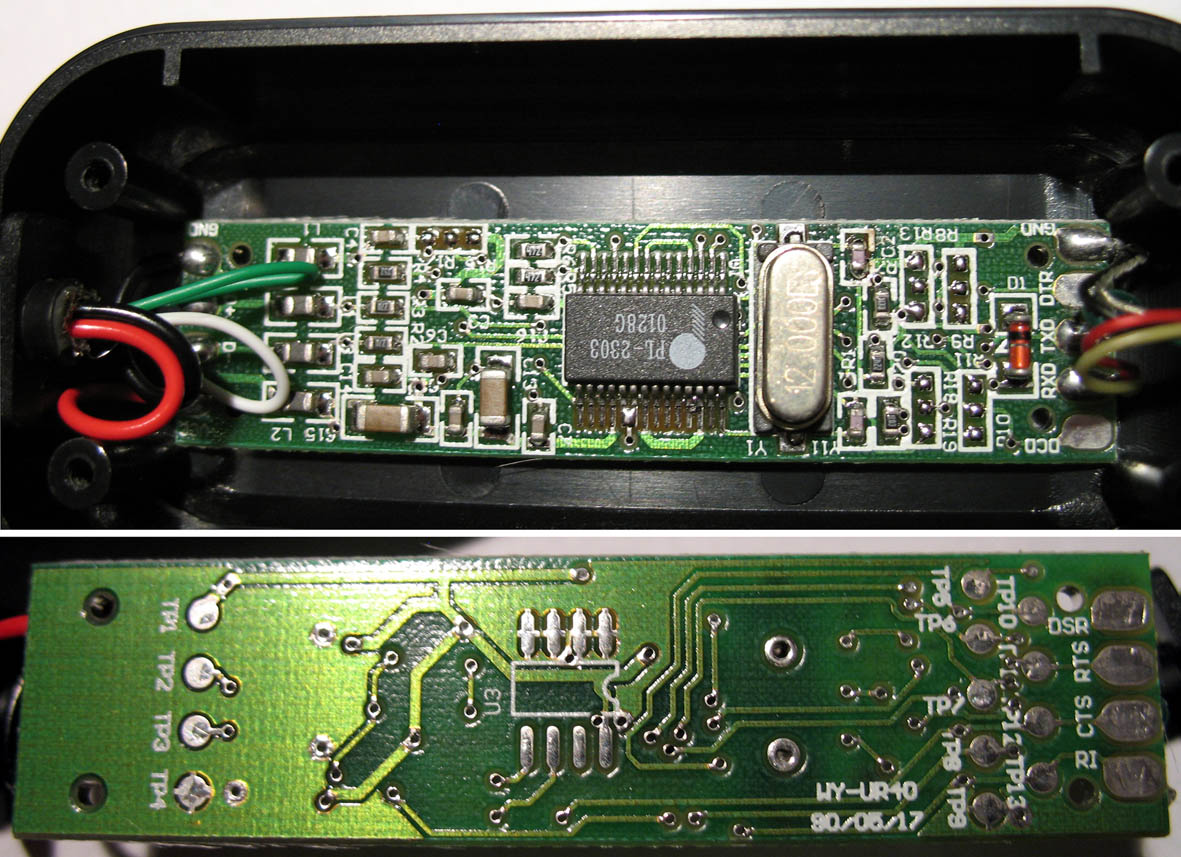

momentan gibt es bei ELV Handy - Datenkabel als Restposten (Artikel-Nr.:
68-452-63), die einen kommpletten USB - seriell (5V - Pegel) auf Basis
des PL-2303 enthalten (siehe Photo im Anhang). Und das Ganze für 1,-
EUR!
Standardmäßig ist der Adapter für 100mA max. Stromaufnahme konfiguriert,
durch umlöten eines Widerstandes kann man aber auf max. 500mA
umschalten.
Auf der Rückseite besteht die Möglichkeit, ein Konfigurations - EEPROM
einzulöten.
Ich vermute, dass Artikel-Nr.: 68-452-62 die gleiche Platine enthält,
bin mir aber nicht ganz sicher (habe vergessen, so eine mitzubestellen).
Artikel-Nr.:  68-452-64 könnte ebenfalls "baugleich" sein.
P.S. Der PL-2303 enthält einen 3,3V - Regler. Weiß zufällig jemand, wie
viel Strom dieser bringt? Im Datenblatt konnte ich keine Angaben dazu
finden.

Ich habe mir diese Teile bereits vor einigen Wochen bei ELV besorgt.
Preiswerte geht (auch bei ebay) nicht. Mittlerweile habe ich auch ein
wenig damit rumgespielt. Der verwendete PL2303 ist (leider) nicht gerade
umgänglich, mit dem CP2102 habe ich bessere Erfahrungen gemacht.
Der weiter oben gepostete Schaltplan passt natürlich nicht und kann
lediglich als Anhaltspunkt für eine übliche Beschaltung des PL2303
dienen. Wer den Adapter einsetzen will, sollte auf die im Bild sichtbare
Diode (vermutlich eine 1N4148) achten, die zwischen TXD und RXD hängt
(Katode an TXD). In der RXD-Leitung ist zudem noch eine Serienwiderstand
von 10k enthalten. Ist der  RXD-Anschluss (Vorübergehend) offen, ist das
Teil extrem empfindlich und produziert beim Anfassen munter Daten am
(virtuellen) Comport. In dem Falle ist ein Pullup überaus sinnvoll.
Auch bei korrekter Beschaltung hatte ich mit den Treibern auf der
PC-Seite ernsthafte Problem, die reproduzierbar (an meinem Rechner) zu
ein STOP-Fehler und WinXP führten (..less..IRQ...). ich habe
verschiedene treiber getestet, ohne Erfolg. Ein ebenfalls mit PL2303
aufgebauter, käuflicher USB-RS232-Umsetzer arbeitete dagegen problemlos.
Die beiden Teile unterscheiden sich aber auch leicht in den
USB-Eigenschaften. Möglicherweise bringt dort der erwähnte EEPROM
Lösungsmöglichkeiten. Leider habe ich das teilweise erwähnte Programm
zum OnChip-Programmieren des EEPROMs nirgends finden können. Bleibt also
nur das externe Programmieren, was wegen SMD auch nicht ganz einfach
ist.
Also aus meiner Sicht sicherlich ein sehr günstiges Angebot, aber kein
Sorglos-Paket.
Jörg

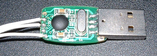

Das mit den Handykabeln ist ein guter Tip. Im Auktionshaus gibts
Datenkabel für verschiedene Handys mit der Bezeichnung "KQ-U8A" für ca.
2 Euro. Drin ist ein Ark3116 Chip. Der Chip macht alle
Standardgeschwindigkeiten von 110 bis 921600 baud und läuft ohne
Probleme. Vorteile: sehr kompaktes Modul und es kommen 3,3V Pegel raus,
man kann sich also den Pegelwandler sparen. Die RTS und DTR Leitungen
liefern je ca. 3mA, man kann also noch eine kleine Schaltung damit
versorgen. Hier sind noch mehr Infos:
http://avr.auctionant.de/ark3116_linux_driver/pictures-inside.html
> am (virtuellen) Comport.
Das Problem habe ich mit meinen FT-Teilen auch, ohne Pull-up sind die
ebenfalls sehr empfindlich.
Und bei der Sache mit dem EEPROM sehe ich wegen I2C eigentlich kein
Problem. Einfach zwei dünne Drähtchen angelötet und mit nem AVR oder
sonst was verbunden, dann geht das schon. Der Inhalt des EEPROMs ist im
Datenblatt ja schön beschrieben. Und man programmiert die Teile ja
normalerweise auch nur einmal.
Naja, bin jedenfalls sehr gespannt.

@Thorsten
Ich habe 2 "Varianten", privat habe ich mir 2 Stück 45263 (steht auf dem
Karton, für welches Handy das war, weiß ich nicht mehr) gekauft und auf
Arbeit 5 Stück eines andern Typs. Aber ich bin mir ziemlich sicher, dass
sich diese Adapter nur im Handy-seitigem Steckverbinder unterscheiden.
Meine beiden Varianten ware jedenfalls bis auf den Handy-Stecker
identisch.
Na klar ist das Programmieren über angelötete Drähtchen kein wirkliches
Problem, einfacherer wäre es aber natürlich mit
"Auflöten-Zuschrauben-Programmieren".
Mit den FT232 habe ich keine Erfahrung, aber die CP2102 sind bezüglich
Eingang (bei mir) völlig unkritisch. Ein PullUp ist natürlich eine
Lösung, aber wenn ich mit unterschiedlichen Spannungen (mal 3,3V mal 5V)
auf der Logikseite arbeite, ist das schon wieder nicht ganz so eindeutig
(zumal auf diesen Boards die 3,3V nicht einfach erreichbar sind).
Jörg

nachdem ich mich bei der Bestellung bei der Artikel-Nr. vertan habe,
habe ich heute nach Lieferung gleich mal reinschauen müssen.
Die Artikel-Nr.: 68-452-62 enthält die gleiche Schaltung, auch ein
PL-2303.

Habe ebenfalls das Datenkabel bei ELV erstanden. Vielen Dank für den
Tip.
2 Problemchen habe ich allerdings noch:
1. kann ich von uC -> PC Daten übertragen, umgekehrt kommt allerdings
bisher nichts an.
2. finde ich auf der "Handy-Seite" kein Kabel, welches die 5V führt
(Threadersteller hat oben von 100mA bzw 500mA Stromaufnahme gesprochen).
Muss ich die 5V selbst von der USB Seite holen? Weshalb sind rot/gelb
(Handyseite) beide am gleichen Pad angelötet?

von Thorsten (Gast)
Und auch zwei Erfahrungen von mir.
Zum einen sollte man den oben erwähnten Widerstand in der RXD-Leitung
überbrücken, sonst läuft beim Anschluß an einen AVR absolut nichts.
Das zweite ist, dass sich das Modul nach längerer Zeit ohne
Datentransfer zur Hälfte schlafen legt. Übertragung vom PC zum
angeschlossenen Gerät funktioniert, aber in umgekehrter Richtung kommt
nichts mehr beim PC an. Einzige Lösung, Modul vom USB trennen und neu
anstecken.

von Hauke R. (lafkaschar) Benutzerseite
Hat jemand schon was gegen das häufige abstürzen gefunden? Der wandler
stürtzt relativ häufig ab. Sonst gehts super.
Kann mir noch wer sagen, wozu die Diode zwischen RX und TX da sein soll?

@Alle:
Hat jemand schon versucht, die Adapter mit Hilfe eines EEPROM zu
konfigurieren?
PS. Auf meinem ist kein EPROM vorhanden...
von N. K. (bennjo)
ich weiß, es ist schon etwas her...aber ich wollte grade das erste Mal
sinvoll was mit dem Teil machen...und stelle nun fest, dass auch bei mir
die Richtung PC->µC nicht funktioniert.
Es muss an der Diode von RXD nach TXD liegen ... TXD erreicht immer nur
knapp 1V weniger als RXD also normalerweise nur 4V ... als low natürlich
nicht zu gebrauchen. Sobald ich RXD vom µC abziehe, der RXD ja auf 5V
Treibt...geht die Übertragung...was soll diese Diode eigentlich?
Gruß,
Nikias
von N. K. (bennjo)
Also ich hab jetzt einfach die Diode rausgelötet - und es geht ...
versteh den Sinn diser Schaltung aber überhaupt nicht!
