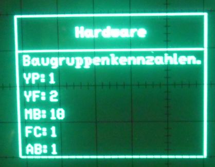

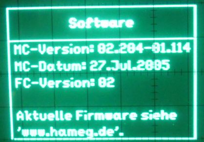

Die neueren Firmwares haben keine Doppelbezeichnung sondern heisen 03.104, 04.006, 05.306. Die Anleitung verlangt aber unterschiedliches vorgehen, je nach installierter Vorversion und ich möchte nichts "zerflashen".
OP #7614739
Zufällig fand ich in der Anleitung zu einer anderen, neueren Schnittstelle (HO720/HO730) folgende Formulierung: Wird als Firmwareversion 03.000-yy.yyy oder eine höhere Version angezeigt...
Damit ist klar, dass der vordere Teil gilt.
