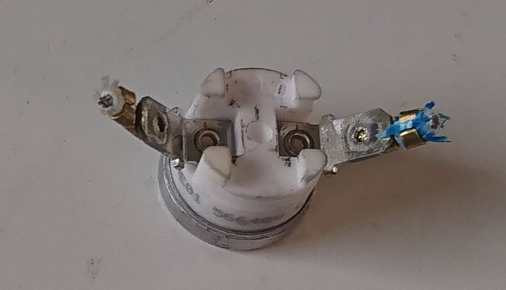

von Silvio G. (technofreak)
ich habe hier einen defekten Thermoschalter.
Aufdruck lautet: 36TMHE01 566408 L150-40C Z2016
In der Keramik ist noch T-O-D eingeprägt, vermutlich der Hersteller?
Handelt es sich um einen Schalter der nach Abkühlung den Kontakt wieder
schliesst oder ist es eine Übertemperatursicherung?
Bei welcher Temperatur soll der Stromkreis unterbrochenn werden?
Das Bauteil sitzt an der Heizung einer Kaffeemaschiene.

von Rainer W. (rawi)
Das sieht nicht nach Mikrocontroller oder digitaler Elektronik aus.
Wahrscheinlich ist dort ein Bimetall drin, d.h. der schaltet bei
Übertemperatur ab und darunter wieder ein, solange er heil ist. Je nach
mechanischem Aufbau wird er noch eine gewisse Hysterese haben, damit er
an der Grenze nicht wild hin- und her klickert.
Je nach Baujahr der Kaffeemaschine könnte der inzwischen durch eine
andere Serie abgelöst und darum der genaue Typ schwer zu finden sein.
von Michael B. (laberkopp)
Kann auf beide Arten gebaut werden
https://de.made-in-china.com/co_xuqun771111/product_Therm-O-Disc-Thermostats-36t-Series-UL-VDE-Certificate-250VAC-10A-Automatic-Reset-Manual-Reset_oynsyynog.html
Deiner ist wohl von Emerson
https://www.electronicsurplus.com/therm-o-disc-36tmh01-10539-l315-50f-thermal-cutout-nc-315-350-deg-f
Der sagt aber auch nicht klar was das E in der Typenbezeichnung
bedeutet, ausser es käme nach einen V ohne das H
https://www.ermec.com/catalogos/2020/THERMODISC/therm-o-disc-complete-catalog.pdf
TMHE
T – Automatic Reset or Manual Reset
 M – Switchcase designed to accept customer clamp (see figure 1)
 H – Ceramic switchcase
 E – Eyelet construction (required for European agency approval)
Das hilft mir doch schon mal weiter. Nach den Links zu urteilen steht
L150-40C also für die Temperatur. Ausschalten bei 150°C wieder
einschalten bei 40°C weniger.
Dann muß ich nur noch einen entsprechenden Thermoschalter finden.
da es inzwischen Nachfragen gab welches Ersatzteil verbaut wurde hier
die Rückmeldung. Gekauft wurden:
https://www.juraprofi.de/DeLonghi-Ersatzteile/Sensoren-und-Sicherungen/Thermostat-125-GRAD-C-fuer-DeLonghi-EC-Espressomaschinen::18239.html
https://www.juraprofi.de/Solis-Ersatzteile/Sensoren-und-Sicherung/Thermostat-150-GRAD-C-fuer-Solis-Kaffeevollautomat::1677.html
Eingebaut wurde die 125°C Variante aufgrund der richtigen Bauform, das
andere Thermostat wurde mitbestellt falls die 125°C nicht funktionieren.
Bisher hab ich keine Rückmeldung daß die Maschine wieder ausgefallen
wäre.
Silvio
ich habe mal nachgefragt, die Maschine läuft bisher ohne Probleme mit
dem 125° Thermostat.
Die Kaffeemaschine ist folgende:
https://www.idealo.de/preisvergleich/OffersOfProduct/5752283_-aromafresh-1021-01-melitta.html
Diese Kaffeemaschinen haben keine Pumpe. Das Thermostat sitzt an der
Heizung. Die Heizung wird solange eingeschaltet wie es für die maximale
Wassermenge notwendig wäre und das Thermostat schaltet die Heizung aus
wenn sich die Heizung aufgrund fehlendem Wasser zu stark erhitzt.
Silvio
