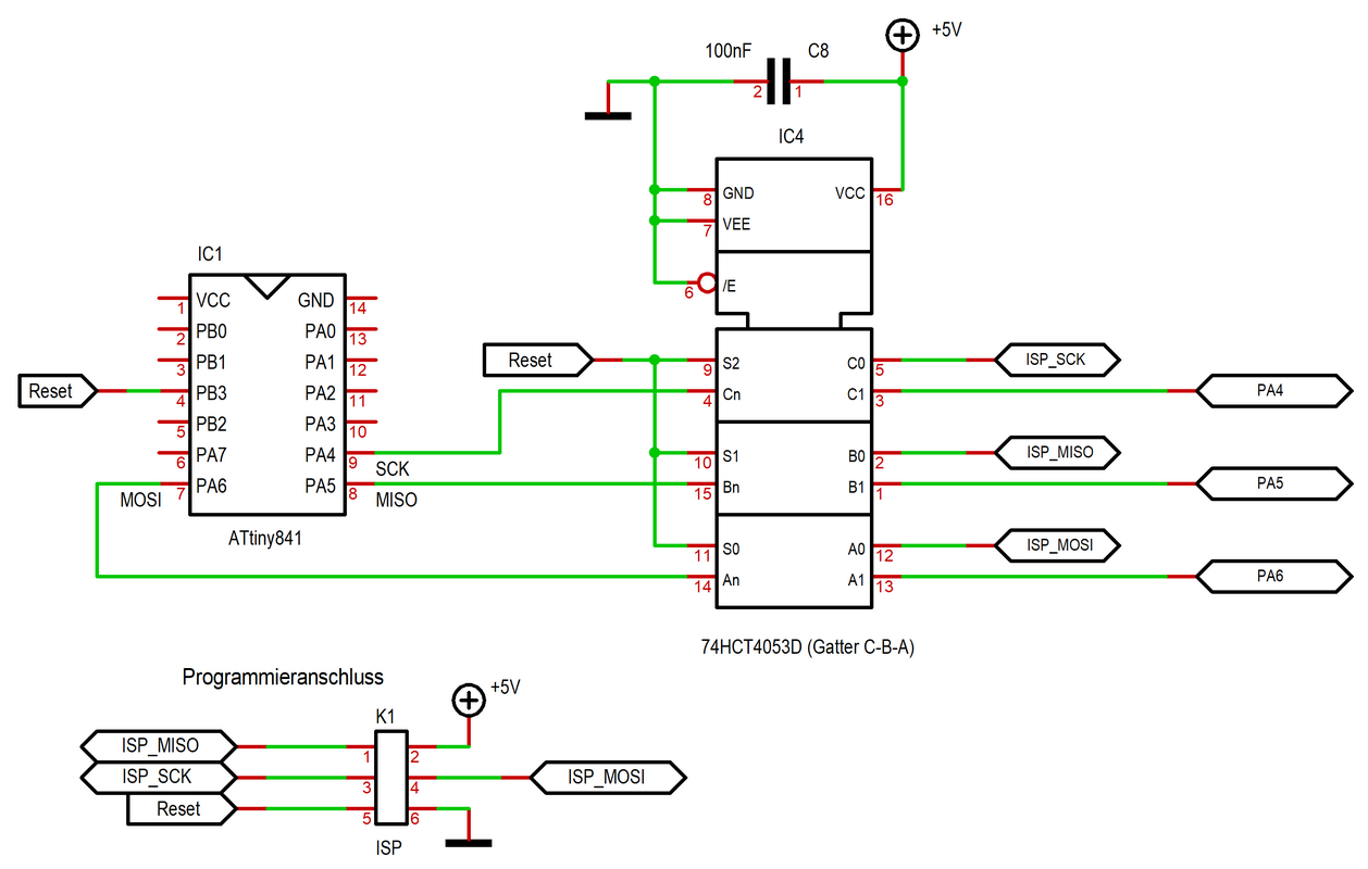

von Veit D. (devil-elec)
wenn angeschlossene Hardware beim Flashen nicht "zucken" soll, dann kann
man einen automatische Umschaltung einbauen. Verwende ich schon länger
wie gezeigt. Der Zauber liegt im Resetsignal.
von Monk (Gast)
ISP Stecker mit integrierten Unterbrecher-Kontakten wären dazu
praktisch, wenn auch sehr 80er Style.
