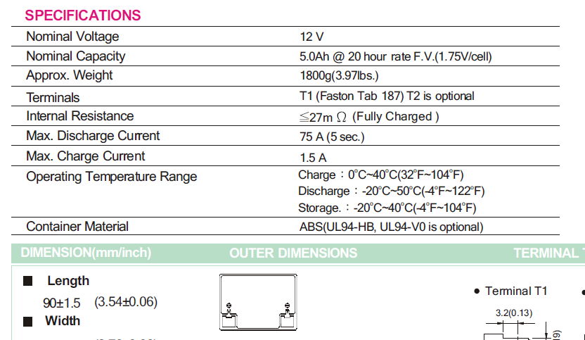

von Thomas S. (Firma: Chipwerkstatt) (tom_63)
Ich denke der Mike träumt.
Habe mal einen enfach genommen. Daten siehe Anhang.
Der macht 75 A max bei 5sec max. Weiß nicht, welcher SUPER-Akku Mike
hat. Ist, wie Hins bereits schrieb, sehr geheim.

So ein Motor hat einen Anlaufstrom und einen Nennstrom. Wenn nur der
Nennstrom angegeben waere, kann bei vorhandenen weiteren Angaben
meistens besser als die Toleranz von +100...-50% genau der Anlaufstrom
vorhergesagt werden.
