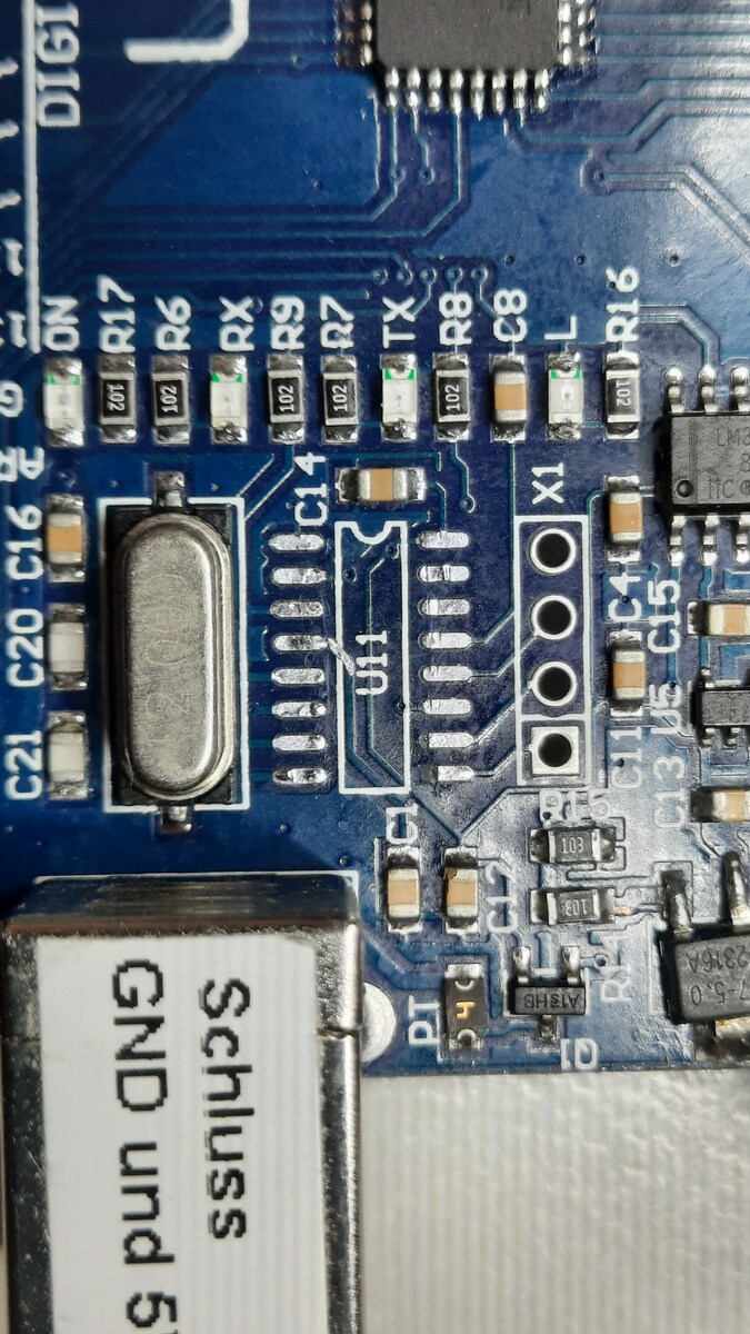

Suche für einen Reparaturversuch eines Arduino UNOs den MCU ATmega328P
AU.
Nur in Kleinstmenge 1-2 Stk.

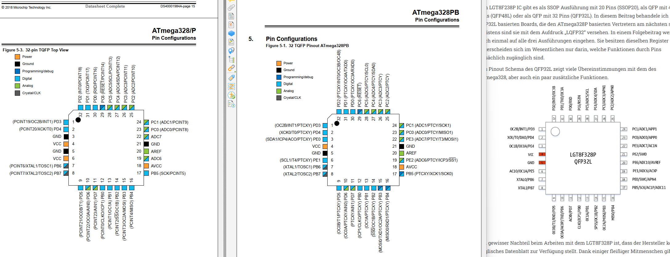

von Veit D. (devil-elec)
von Mirko (mirkomikro)
Veit D. schrieb:
> Hallo,
> er meint den LGT8F328P.
> https://wolles-elektronikkiste.de/lgt8f328p-lqfp32-boards
Ist der denn Pin-kompatibel?

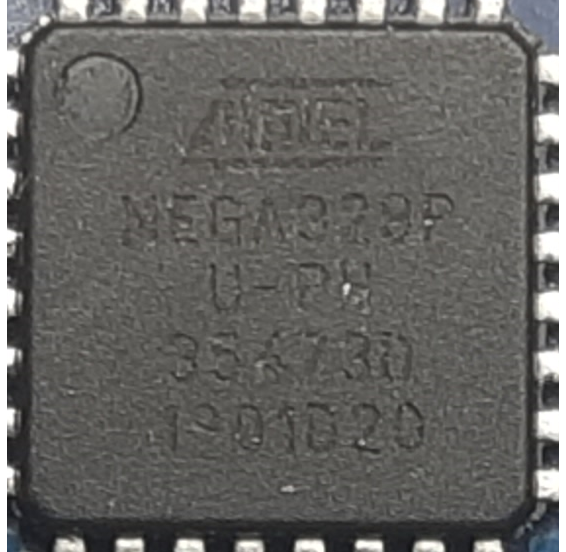

N. B. schrieb:
> Mirko schrieb:
> Meld dich wenn ich die 328P oder 328PB mitbestellen soll.
Hab mich verlesen. Es ist nicht der "AU" sondern ein "ATMEGA328P U-PH"
(4x8 PINs). Den finde ich aber nicht auf Mouser oder sonst wo, nur auf
Alibaba...
Kann man auch einen anderen ATmega 328P einsetzen oder ist das dann
vollkommen sinnlos?

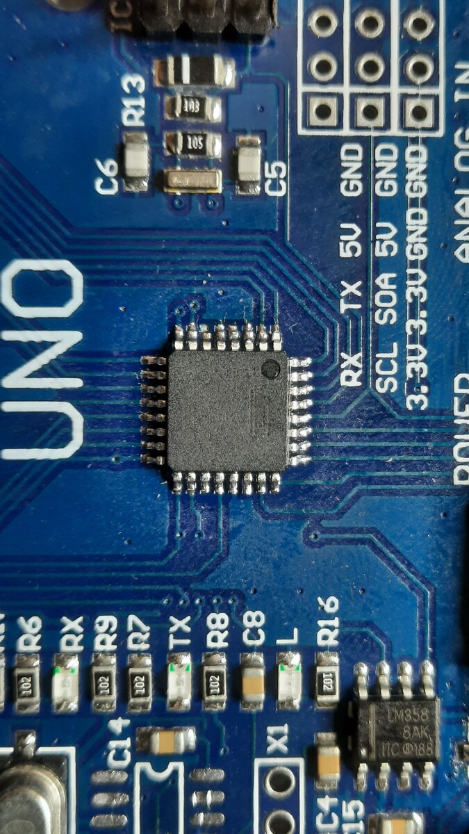

ATmega328P - am Ende mit:
"AU" oder "AN" ist immer im SMD TQFP-32 Gehäuse. Von dir 4x8 Pin
genannt.
"PU" oder "PN" ist im 28 Pin DIP Gehäuse. 2x 14 Pins.
Ich empfehle dir, bevor du nach der falschen Bauform fragst oder
bestellst, mach ein Foto vom Uno Board.
Aktuell deutet alles auf ein TQFP-32 Gehäuse bei dir hin. Manchmal wird
nicht die komplette Bezeichnung auf das Gehäuse gedruckt. Nur beim
ATmega ist der Platz vorhanden, deswegen sollte da schon AU oder PU
draufstehen. Ist bestimmt ein Uno Nachbau und kein Original - oder?
Wegen Ersatz mit ATmega328PB oder dem LGT8F328P.
Hallo
> genannt.
Check! Bild ist beigehängt, leider nicht in guter Qualität, aber sollte
ausreichen und korrekt ist kein Original. Ich denke damit klärt sich
auch einen passenden MCU Ersatz zu finden...
okay, ein Bild sagt Tausend Worte und beseitigt jeden Zweifel. ;-) Du
benötigst einen "AU" bzw. "AN" im TQFP-32 Gehäuse.
Davon suchste dir den günstigsten raus. Ob als 3. Buchstabe noch ein R
dabei ist oder nicht spielt keine Rolle.
https://www.mouser.de/c/semiconductors/embedded-processors-controllers/microcontrollers-mcu/8-bit-microcontrollers-mcu/?q=atmega328P&package%20%2F%20case=TQFP-32&series=ATmega328P&instock=y
Du kannst vorher noch direkt an den entsprechenden Pins die
Versorgungsspannung messen. Ob diese überhaupt anliegt. Nicht das die
Polyfuse oder der Spannungsregler etc. kaputt ist. Du müsstest wissen
was zuletzt gemacht wurde bevor er gestorben ist. Wenn man davon
ausgeht, dass es ein 1:1 Nachbau ist, kannste den originalen Schaltplan
bei Arduino zum Uno anschauen. Ansonsten vom Händler wo der Uno her ist.
Die Nachbauten können durchaus in wenigen Details abweichen.

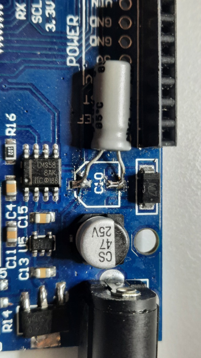

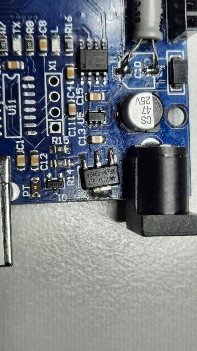

Super danke für den mega Input. Jetzt weiß ich genau was ich benötige!
Hab zu dem selbst nichts wirklich aussagekräftiges gefunden.
Uno Killer war USB und DC gleichzeitig anzuscließen. Als ich den
getoasteten Uno gerochen und den scwarzen Qualm gesehen habe, war alles
zu spät.
Den AS1117 habe ich schon getauscht, aber am MCU war noch ein
Kurzschluss auf Vcc und GND. Etwas Kleingemüse habe ich noch
durchgemessen. Schien OK.
Einhart P. schrieb:
> 328BP AU habe ich noch im Bestand. BP nicht P - wäre der OK?
Ja Interesse hätte ich schon... -> Post
Richard B. schrieb:
> @Mirko Brauchst du die µC noch?
Ja schon hast du welche? -> Post

Kleiner Bericht meiner Fehlersuche:
Habe mit einem Cutter alle Beinchen des Atmega geschnitten um die
Platine so sicher wie möglich zu bearbeiten. Danach mal durchgemessen...
Vcc und GND - Schluss... Mist! Vllt. war der Atmega noch gut? Ich werde
es wohl nicht mehr herausfinden. 32 gekappte Beinchen liegen auf meiner
Werkbank, da ist nix mehr zu machen... Naja weiter mit der Fehlersuche.
ICs haben keine optischen Macken.
AS1117 5V bereits getauscht, da der tatsächlich eine Macke hatte.
Weiter mit dem Multimeter.
Im Vergleich mit einem funktionierenden Arduino schaute alles soweit
O.K. aus. Aber was ist das? Der Kondensator C10 47uF piept Durchgang? Im
Vergleich geben die anderen alle Werte, nur der nicht. O.K. ein Versuch
ist es Wert. Das Auslöten war eine Qual. Beide Lötplättchen der Platine
fast lose nach der Aktion, aber der Kurzschluss ist an der Buchsenleiste
weg. Super dachte ich und löte einen anderen ein. Und der Schluss war
wieder da.
Also wieder ausgelötet. Mein Klon Uno hat neben dem ICSP noch 3x4
Kontakte RX-TX-5V-GND    -> 5V GND - Schluss
SCL-SDA-5V-GND    -> 5V GND - Schluss
3,3V-3,3V-GND GND
Auch am Sockel ist der Kurzschluss noch da.
Jetzt bin ich total verwirrt. Muss doch eigentlich überall ein Schluss
sein.

Soul E. schrieb:
> Oft tut es der kalibrierte Daumen. Da wo es warm wird stimmt irgendwas
> nicht.
... und meinem "Daumen"gefühl nachzugehen. - Der CH340G -!
Der CH340G wurde schon immer schnell heiß. Aber nachdem jetzt nicht mehr
viele Bauteile auf dem Board sind, die einen Kurzschluss verursachen
können und es nicht mehr "kaputter" werden kann...
- Zackzarap - Beinchen ab!
Und ein Wunder ist geschehen! Der Kurzschluss ist weg! Leider auch meine
USB - Datenverbindung, aber damit kann ich leben.
Nächstes Problem 32 Beinchen auflöten. Hier an der Stelle nochmal ein
mega Danke an Einhart P. (einhart)!
Interessanterweise ging es einfacher als erwartet und ich bin ganz Stolz
mit dem Lötergebnis meines ersten MCUs in TQFP Format.
Noch schnell ein Blink-Programm hochgeladen und siehe da, er
funktioniert wieder. Keine Ballkönigin, aber ein Quasimodo, der noch
irgendwo im Kirchturm weiterarbeiten darf.
Einen CH340G aufzutreiben wird wahrscheinlich etwas schwieriger, oder?
:) Auslöten kommt nicht in Frage. Vielleicht ein FTDI Shield
huckepack... mal sehen.
