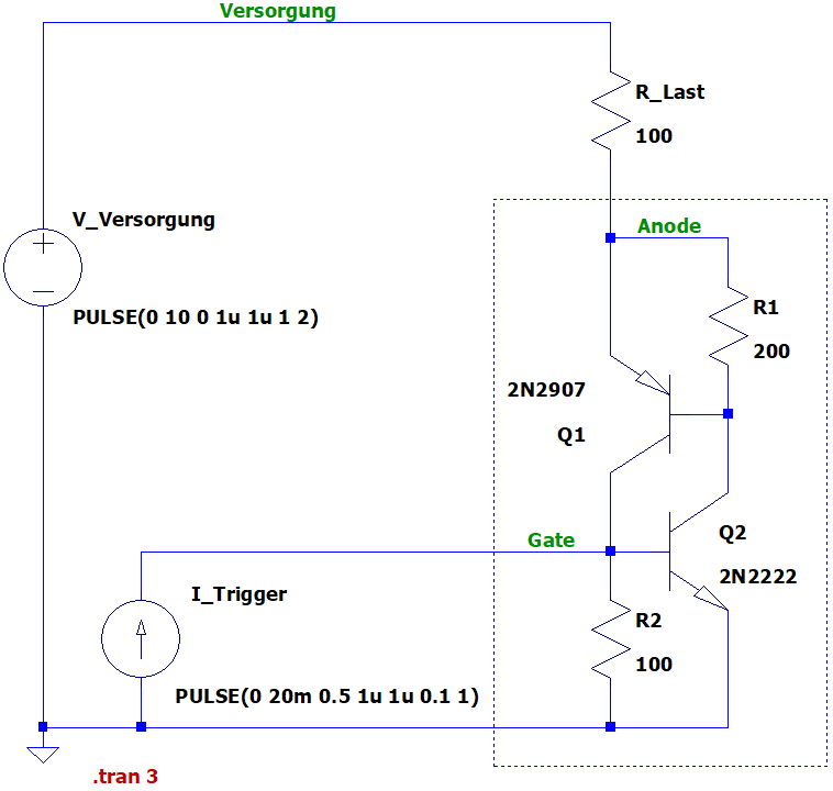

ich würde gerne ein bisschen in LTspice simulieren mit einem
idealisierten Thyristormodell.
Einen idealen Transistor mit antiparalleler kann man leicht erstellen,
indem man diesen als Widerstand annimmt, der bei einem positiven Gate
leitet bzw. in die entgegengesetzte Richtung immer leitet:
R1 1 2 R=if(V(3)<=0, if(V(1,2)>0, 1G,1n), 1n)
1: Drain
2: Source
3: Gate
Bei Einem Thyristor ist das ja schon schwieriger, da sich die
Bedingungen ja ändern. Damit der Anodenstrom fließt, braucht es ein
positives Gate, danach nicht mehr.
Kann man dies auch irgendwie mit einem LTspice-Befehl z. B. als
Widerstandsmodell realisieren?
Danke und Gruß
Sarah

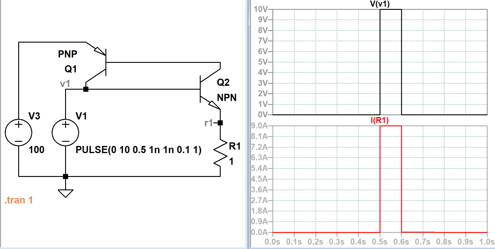

von Bernhard (bernhard_123)
Thyristoren sind "selbsthaltende" Schalter, ähnlich wie Relais oder
Schütze mit Selbsthalte-Schaltung.
Die kann man z. B. mit strom-gesteuerten Widerständen simulieren, das
wird aber nicht einfach.
https://de.wikipedia.org/wiki/Thyristor#Allgemeines zeigt das
Funktions-Ersatzschaltbild mit zwei bipolaren Transistoren (BJT). Das
kommt dem realen Verhalten schon ziemlich nah.
Für die Simulation kann man zwei "idealisierte" Transistoren nehmen,
also einfach NPN bzw. PNP ohne weitere Modellparameter.
Aber: Simulation mit "idealen" Bauteilen kann zu Konvergenzproblemen
führen, weil die unendlich schnell schalten können.
Bernhard
von Sarah E. (meneymaus)
Danke für die Rückmeldung.
Habe gerade das mal probiert aber sobald ich das Gate am Transistor
wegnehme, fließt kein Strom mehr in der Last. Was mache ich falsch an
dem Modell?

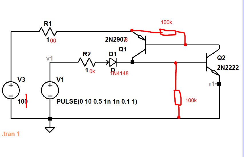

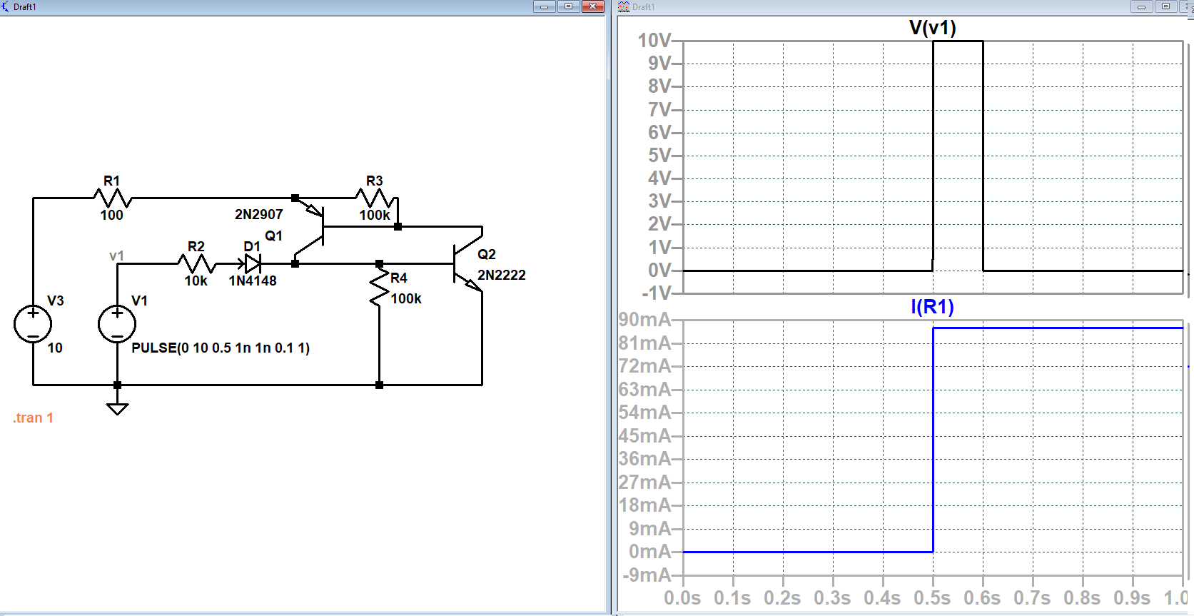

von H. H. (Gast)
Logisch sperrt der gleich wieder, du nimmst ihm ja den Haltestrom weg.
Mach mal eine Diode zwischen die Zündspannungsquelle und den
"Thyristor".
Und häng die Last zwischen "Anode" und Versorgung.
Und dann noch einen Widerstand zur Einstellung des Zündstroms.
Und nimm vor allem realere Transistoren!

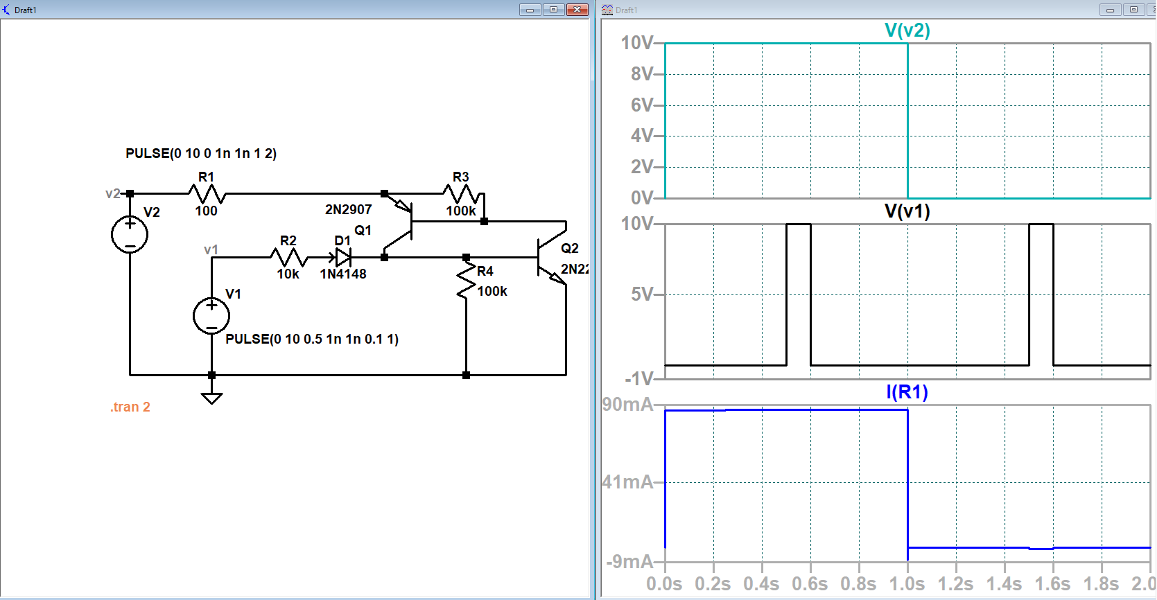

Hab ich gemacht, aber hab wohl was falsch verstanden :/
von H. H. (Gast)
Mach mal so.
Beitrag #7616202 wurde von einem Moderator gelöscht.
Vielen Dank, jetzt klappt es :-)

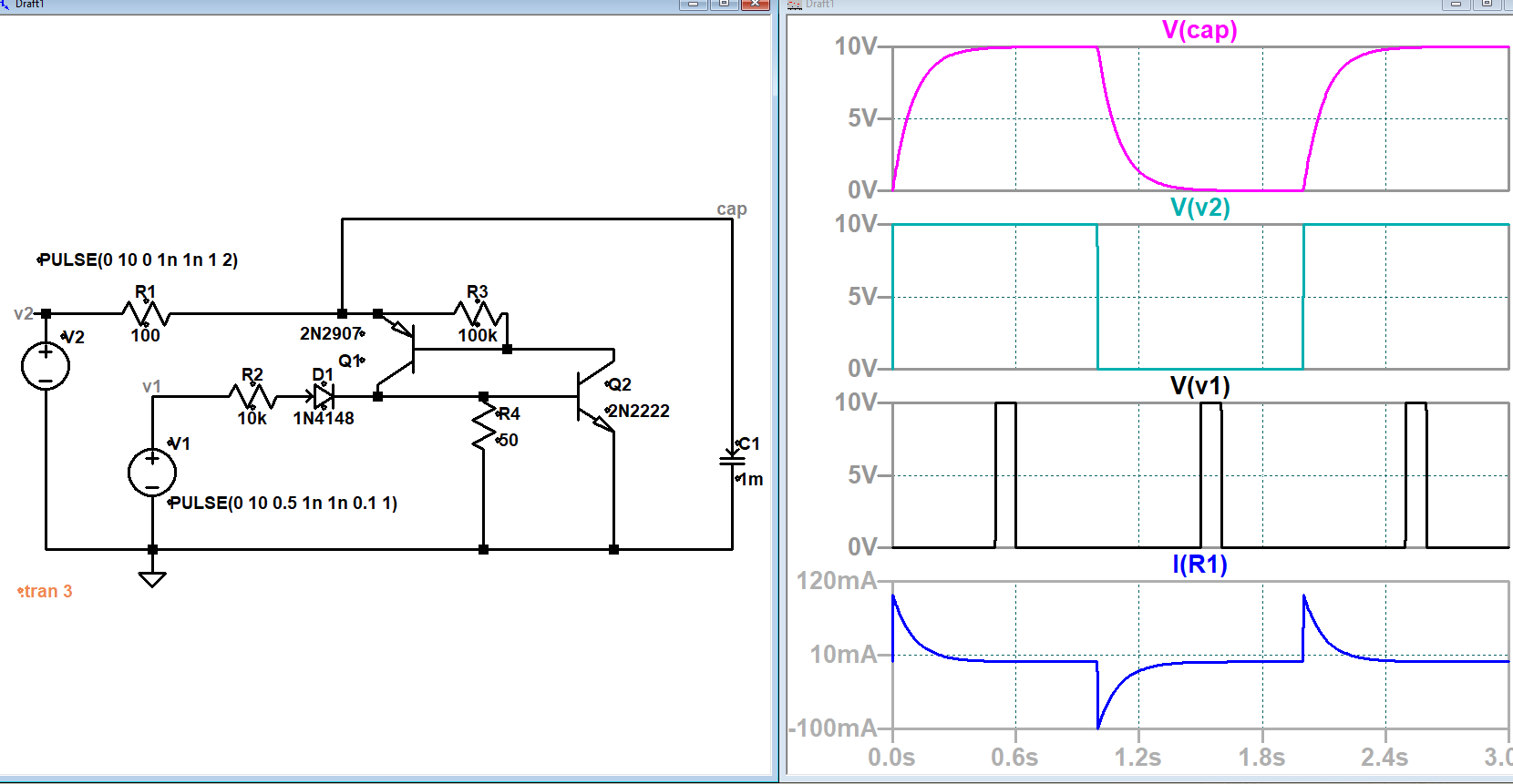

Ja, um den realen Thyristor kümmer ich mich, sobald mir das einfachere,
idealisierte Ersatzschaltbild, richtig klar wird.
Ich hab jetzt mal ein Rechtecksignal (statt eine Gleichspannung) an die
Anode gegeben. Trotzdem scheint der Anodenstrom zu spinnen und ist
sofort da, obwohl noch nichts am Gate liegt. Liegt das daran, weil die
Spannung des Rechtecksignals erst hochfährt
von H. H. (Gast)
Ohne das gerade näher prüfen zu können: dU/dt zu groß.

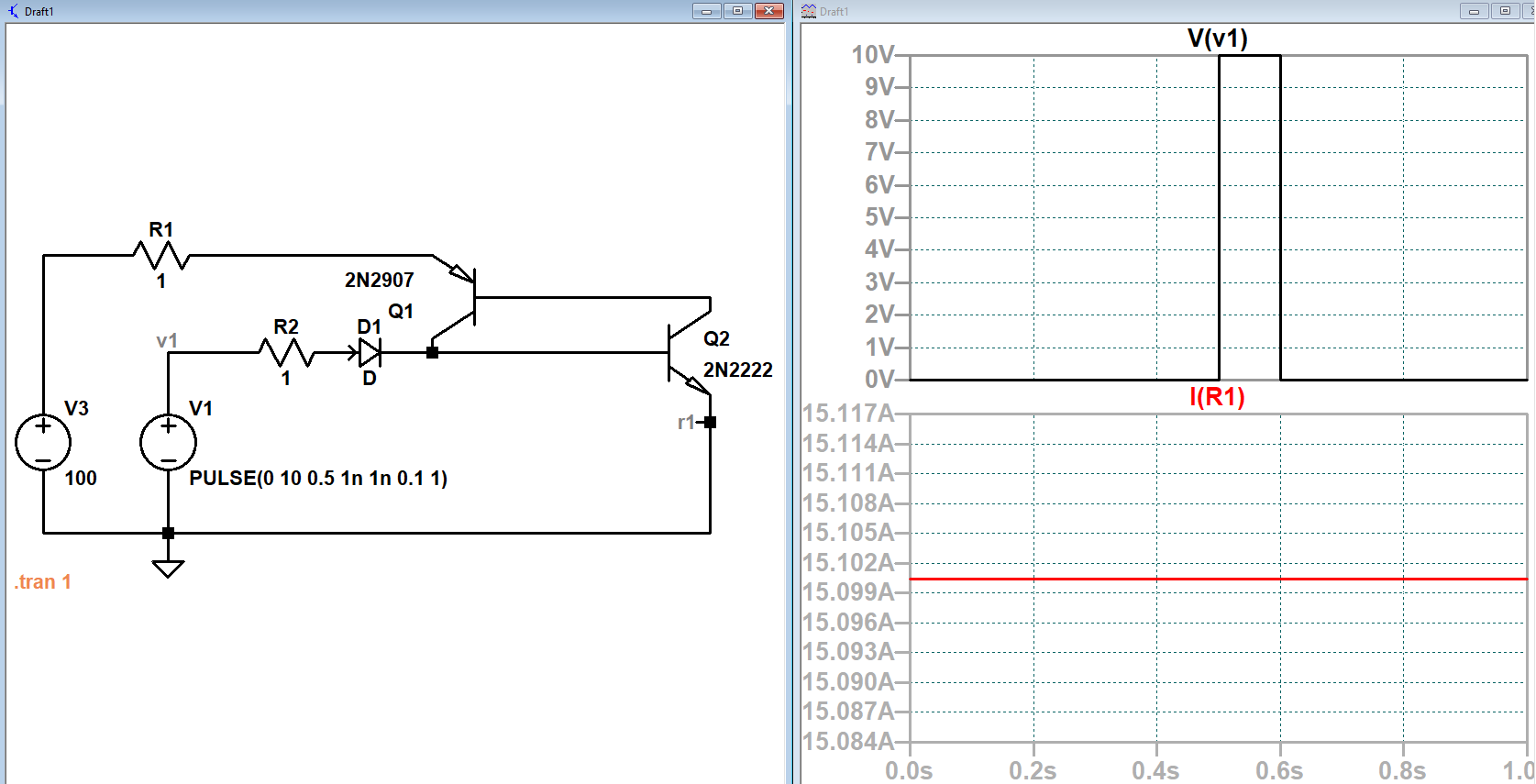

Um das du/dt zwischen Anode und Kathode zu reduzieren, habe ich nun
einen 1 mF Kondensator parallel dazugeschaltet. Thyristor zündet dennoch

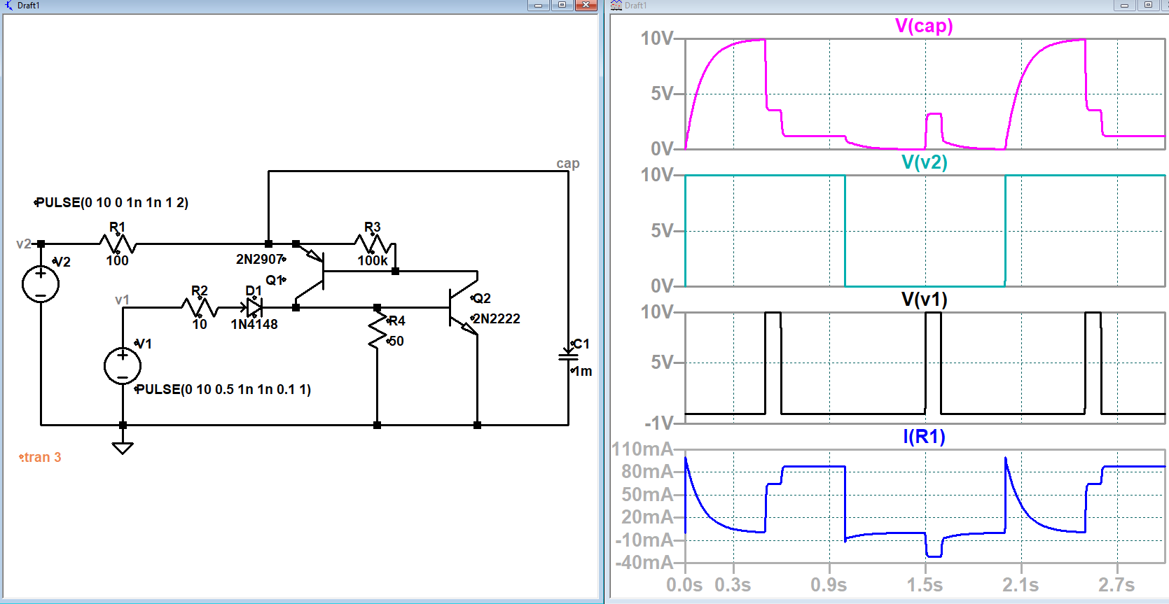

von H. H. (Gast)
Mach mal R4 deutlich kleiner. Im Modell von Littelfuse sind da 50 Ohm
eingebaut.

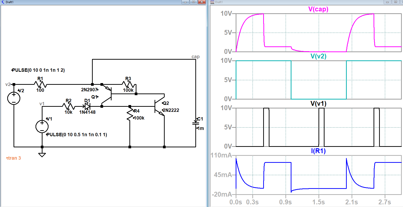

Das ist das Ergebnis mit R4=50 Ohm
von H. H. (Gast)
R2 muss du natürlich auch verkleinern.
Aber ich werd hier erst wieder posten, wenn ich LTspice zur Verfügung
habe.
Hier die Variante mit R2=10 Ohm.
Ich klinke mich hier auch mal aus und wünsche noch einen schönen Abend

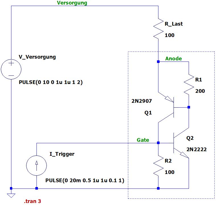

Ich hab's jetzt auch mal in LTspice eingegeben.
Zum Triggern habe ich eine Stromquelle gewählt, das macht die Schaltung
einfacher. (Im Datenblatt wird ja auch der Zündstrom spezifiziert).
Warum bei dir der Thyristor schon von Anfang an leitet, hat H. H. schon
richtig angemerkt:
Anstiegszeit = 1 ns ist zu steil. Durch die internen Kapazitäten der
Sperrschichten fließt dabei so hoher Strom über die Basisanschlüsse,
dass die Transistoren einschalten.
Dieses Problem haben reale Thyristoren auch. In den Datenblättern ist
die maximale Spannungssteilheit angegeben, bei der der Thyristor gerade
noch nicht selbst zündet.
Bernhard
von H. H. (Gast)
Der Zusatz "OFF" hat ja auch einen guten Grund.
> Qpnp  6 4  1  Pfor  OFF
Hab's nachgebaut, funktioniert, vielen Dank :-)
