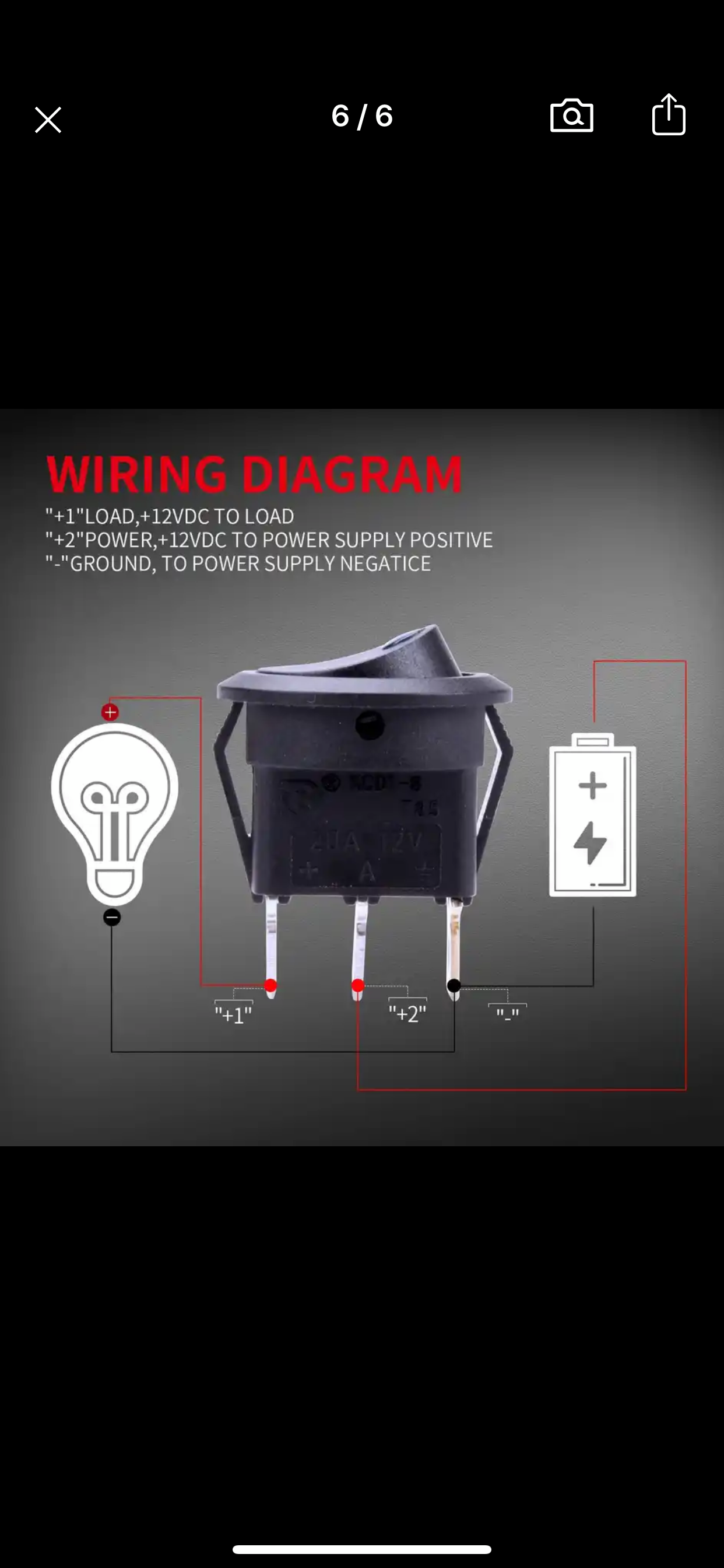

von Gerhard (sgssn)
Hallo
wenn du den Schalter so verdrahtet hast, wie das auf deinem Bild steht,
sollte die Lampe leuchten. Wenn nicht, ist entweder die Lampe kaputt
oder die 6Volt reichen nicht. Auf dem Bild steht was von 12Volt.

von Sebastian W. (wangnick)
Susanne B. schrieb:
> kann mir jemand verraten wie ich die Kontakte setzen muss.
Im inneren des Schalters wird sich eine LED mit Vorwiderstand für
12V-Betrieb befinden. Entweder der Vorwiderstand ist separat, dann
kannst du ihn gegen einen für 6V geeigneten auswechseln, oder der
Vorwiderstand befindet sich schon in dem LED-Gehäuse, dann müsstest du
das LED-Konstrukt gegen eines für 6V tauschen.
LG, Sebastian

von Susanne B. (Gast)
Hallo Zusammen,
erstmal vielen Dank für die vielen interessanten, hilfreichen, nicht
hilfreichen und humorvollen Antworten 😉
Meine Frage lautete, wie ich die Kontakte verbinden muss, damit das
Lämpchen leuchtet beim Mahlvorgang.
Der Schaltplan ist von einem optisch identischen Schalter. Auf unserem
steht jedoch sogar 12v drauf. Den Schaltplan verstehe ich nicht so
richtig.
Oben in der Mühle wird nur hinter dem Batteriefach mit 2 Metallplättchen
(Puls-)geschaltet. Der Knopf war recht unangenehm zu drücken, wir
brauchen und lieben haufenweise Piperin und wollten es einfach mal
umsetzen, da wir hier noch einen Schalter liegen hatten. Und alleine
schon mit dem Dauer-Ein ist es viel angenehmer. Jetzt stellte sich nur
die Frage, warum bekommen wir das Lämpchen nicht zum leuchten. Daher die
Frage an euch Profis im Kurbeln.
Liebe Grüße
Susanne

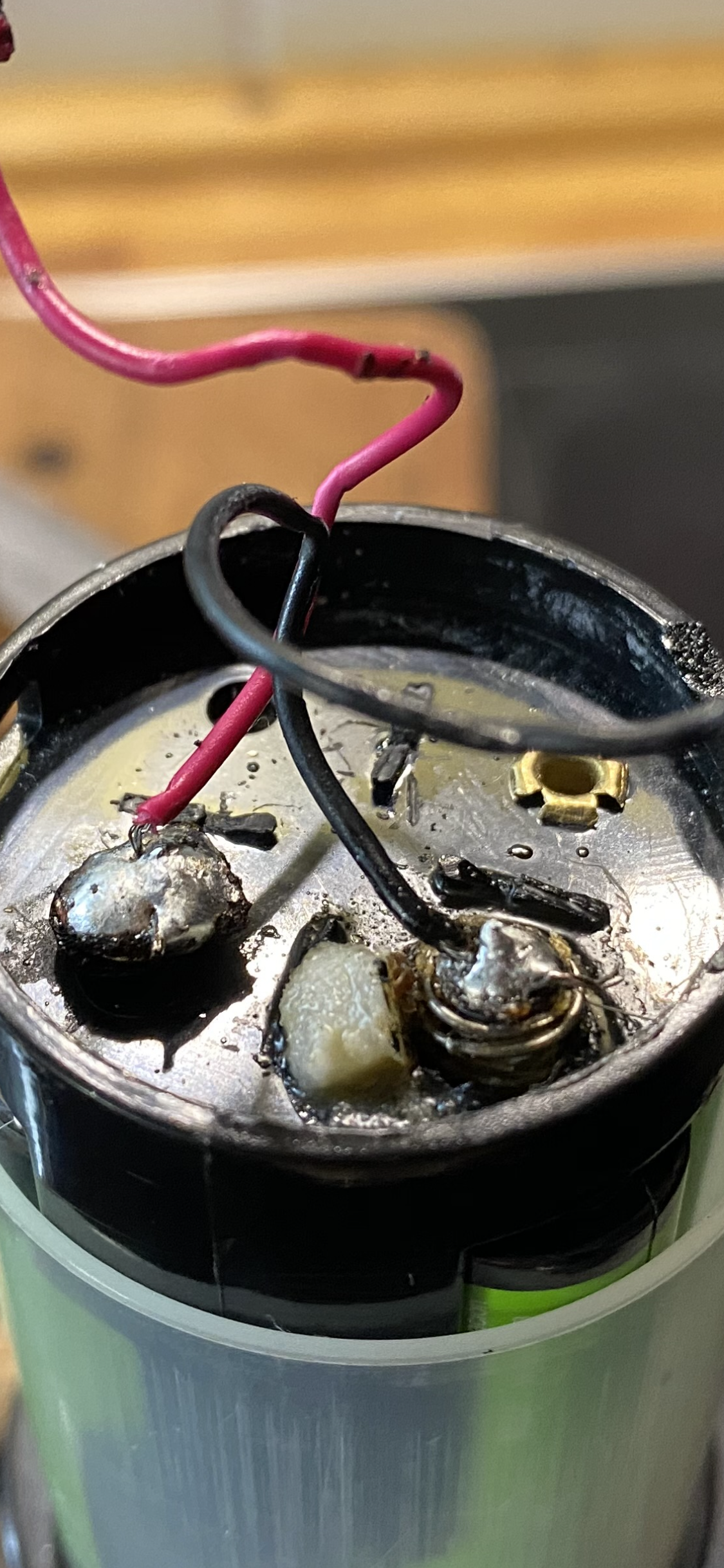

Das sind die Kontakte von der Pfeffermühle.
von Thomas B. (thombde)
> richtig.
> (Puls-)geschaltet.
Der Vorwiderstand begrenzt ja nur den Strom für die LED.
Vielleicht auf 20mA.
Wenn da die hälfte der Spannung anliegt (6V),
wird wohl nur sehr wenig Strom fließen.
Eine “gute“ LED müsste dann doch etwas leuchten.
Oder kaputt, oder verpolt.
Pole den Schalter einfach mal um.
Kaputt gehen wird nichts.
Und ein Foto von dem verwendeten Schalter.
Aber in JPEG bitte.
7MB für ein Foto ist schon heftig.
Also, wenn Du beide Kontakte verbindest, dreht der Motor.
In dem Falle nur moeglich die LED leuchtet, wenn der Motor aus ist.
Fuer die gewuenschte Funktion muesste der Batteriekasten angezapft
werden und ueber Kabel durchgeschleift werden.
Das sieht eher aus wie die geöffnete Pfeffermühle! Und wo sind die
Batterien drin, bzw. führen die Kabel hin?

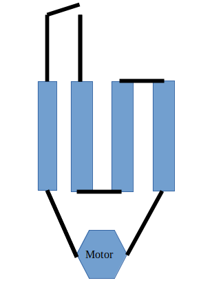

Das duerfte so wie die Skize sein. Daher geht es nicht mit der LED.

von Romy K. (romy)
Danke für die Skizze.
So sieht’s aus. Man müsste dann für die LED unten am
Motor dran, richtig?

von Udo S. (urschmitt)
"Man" müsste vor allem sicherstellen, dass der Schalter wirklich den
Pluspol des Batteriepacks schaltet.
Nicht nur, sondern an beide unteren Anschlüsse der Batterie und diese
unterbrechen. Die oberen Anschlüsse werden fest verbunden. Das ist zu
viel Umbau an so einer Mühle und man hätte innen fliegende Drähte liegen
mit all den damit verbundenen Nachteilen. Manchmal macht ein Umbau
keinen Sinn und lebt damit.
