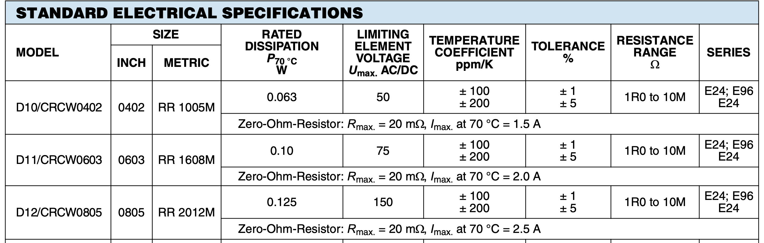

von Darth G. (darth_g)
Ok.
Ich würde das gerne verstehen:
0,63 W = In mA umrechnen oder wie?
Zero-Ohm-Resistor: Rmax. = 20 mOHM, Imax. at 70 °C = 1.5 A = Bahnhof

von Marcel V. (mavin)
Ich sehe gerade, dass laut deiner Tabelle die Bauform 0603 sogar 100mW
aushält, dann könntest du sogar die nächst kleinere Bauform 0402 wählen,
denn die hält auch schon 63mW aus.

Ich habe gerade mal in einem Datenblatt von Widerständen im 0402 Format
nachgeschaut, da sind maximal 60 mW bei 25 °C angegeben. Also sehr knapp
geeignet.
