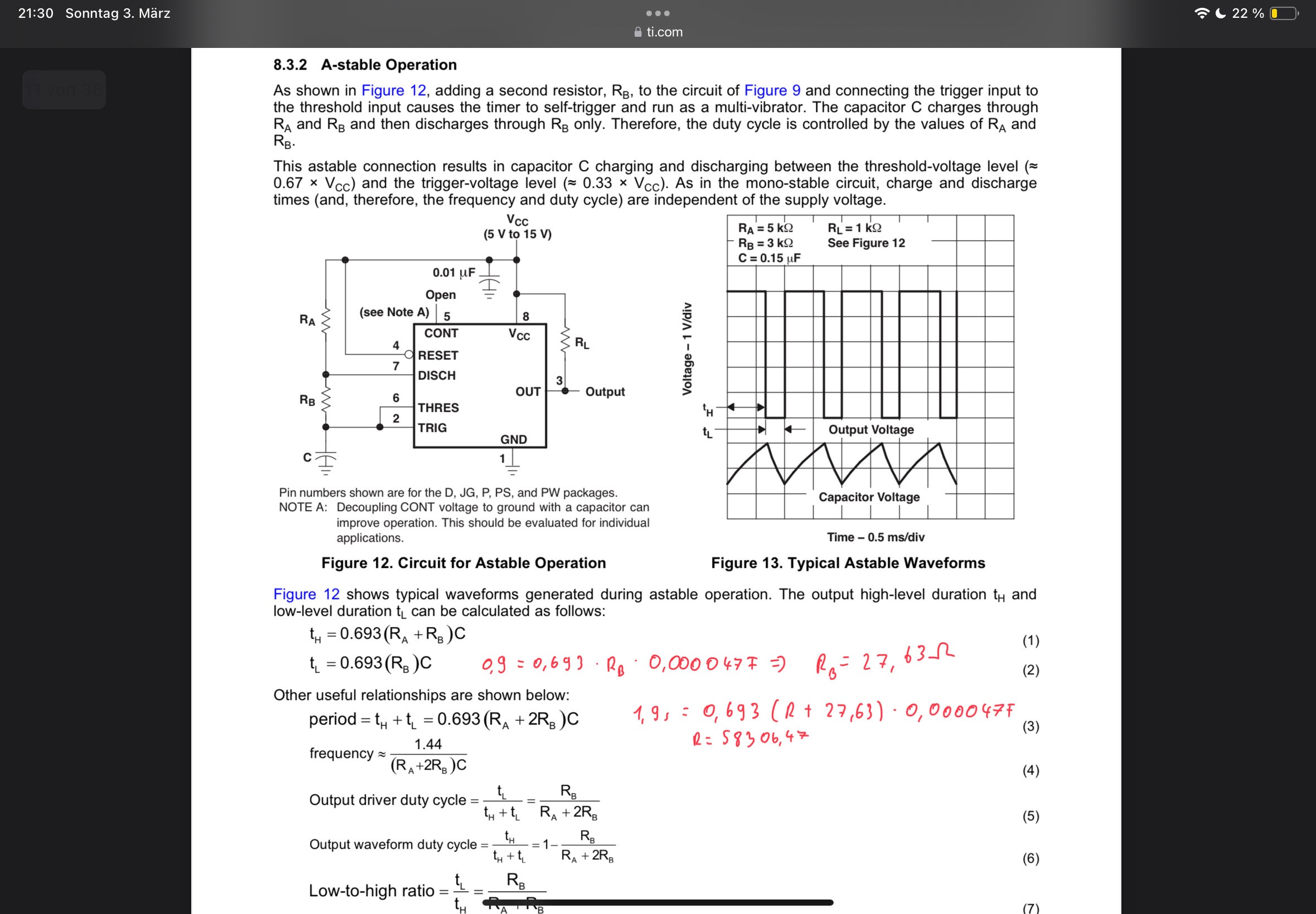

wenn ich es durchrechne ist das mit dem ne555 nur möglich wenn man
kleine Unterschiede zwischen an und aus hat. Ich brauch habe eine
Differenz von 1s…
Dann benutzt Du irgendwie falsche Formeln dafür.
Eigentlich kann ein NE555 sowieso nur asymmetrische Tastverhältnisse.
Will man exakt gleiche Zeiten für an und aus, muss man noch eine
zusätzliche Diode spendieren.
Schau mal ins Datenblatt, Kapitel 8.3.2 "A-stable Operation"
https://www.ti.com/lit/ds/symlink/ne555.pdf
Wenn Du in Figure 12 den RL durch Vorwiderstand und Deine LED ersetzt,
hast Du schon was Du brauchst. Gleich darunter stehen die Formeln, mit
denen Du zuerst RB und dann RA ausrechnen kannst. C wählst Du einfach
so, dass sich "vernünftige" Werte für die Widerstände ergeben (so etwa
zwischen 1k und 50k).

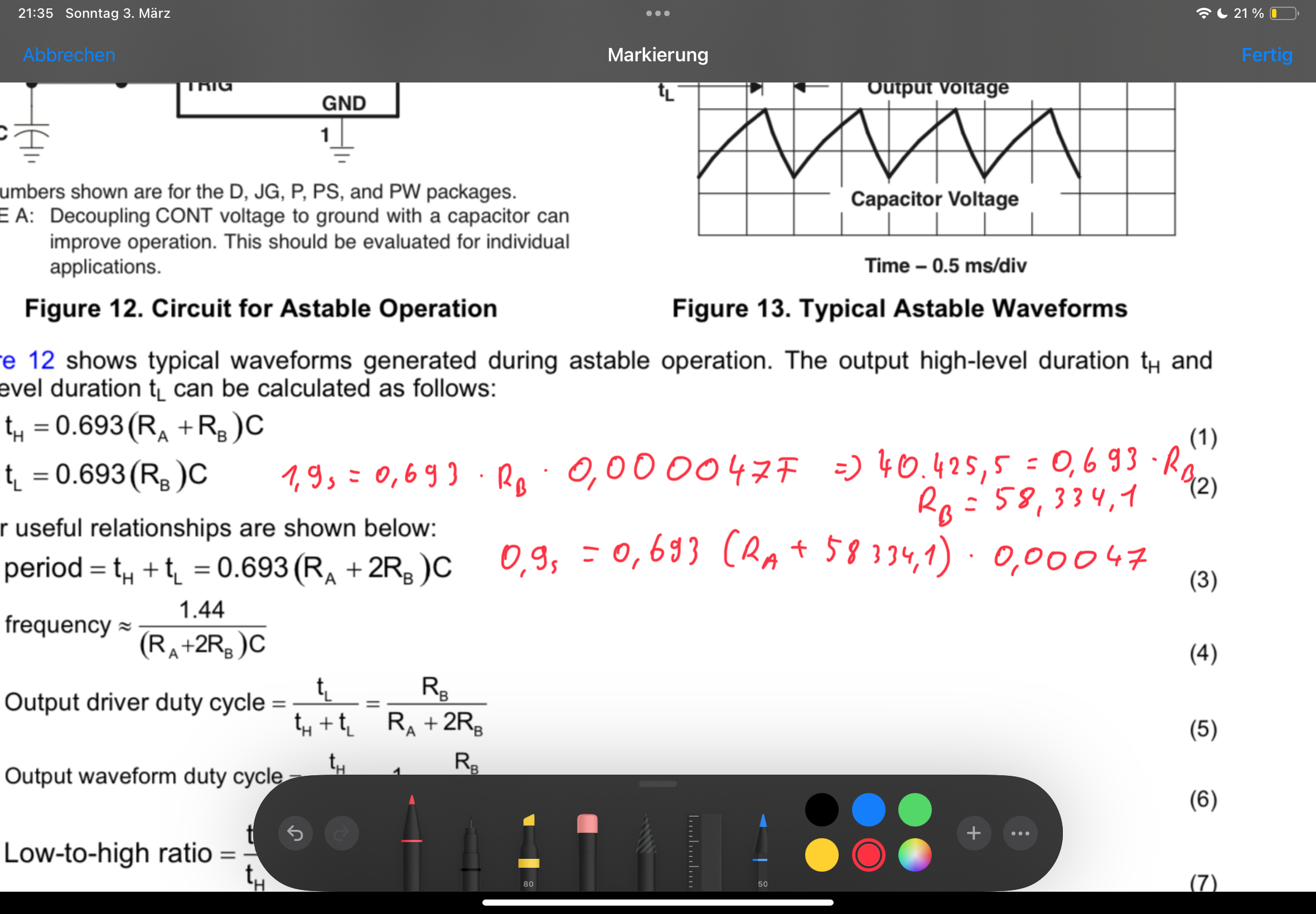

Ich bekomm für Th immer nur negative R Werte raus. Da kann doch was
nicht stimmen?🤔

t_L ist deine kurze Zeit, t_H deine lange!

Hab’s durchgerechnet beide R sind positiv aber so wie ich’s rauslese ist
Th die Zeit bei der die LED an ist und Tl die Zeit bei der die LED aus
ist oder versteh ich das falsch?
von Jens G. (jensig)
> rauslese ist
Das weißt nur du, da die Antwort davon abhängt, ob die LED gegen + oder
gegen - schaltet.
Jedenfalls ist Th die Zeit, in der der Ausgang eben auf H steht, der C
sich also gerade auflädt ...

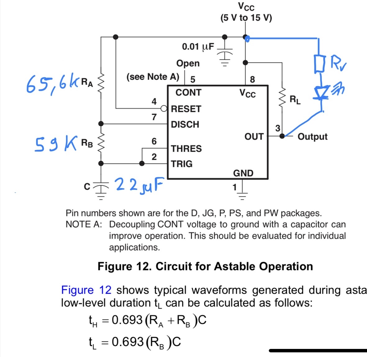

von Jörg R. (solar77)
> was nicht stimmen?🤔
So sollte es funktionieren:
https://www.mikrocontroller.net/attachment/626604/NE555-900-1900.jpg
von Miltiadis (miki05)
🤦‍♂️ wie dumm von mir. Ja macht jetzt Sinn 😂 danke!

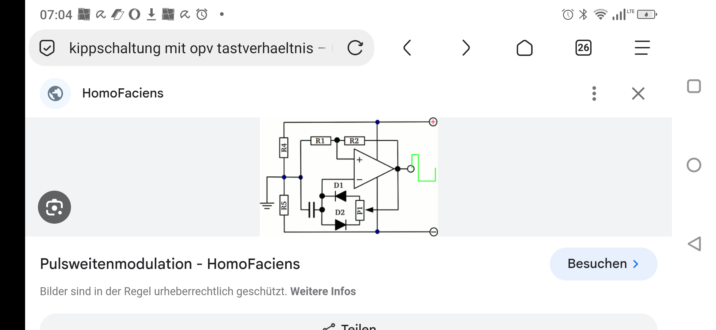

von Gerald B. (gerald_b)
Prinzipiell ist der Tiny flexibler, aber wenn man damit noch nie in
Berührung gekommen ist, dann dauert es länger, sich damit einzuarbeiten.
Außerdem lauern dann so Fallen, wie Überlauf nach über einem Monat und
derlei Scherze, die man nach der ersten Euphorie erst später bemerkt und
die auch gefixt werden wollen (hatte ich bei nem  so umgesetzten
Monoflop)
Es ginge auch nur mit einem OP zu loesen.
Oder so:
Beitrag "Re: Kippstufe PWM einstellbar??"
Auch interessant:
https://www.elektronik-kompendium.de/public/schaerer/pvtest.htm
