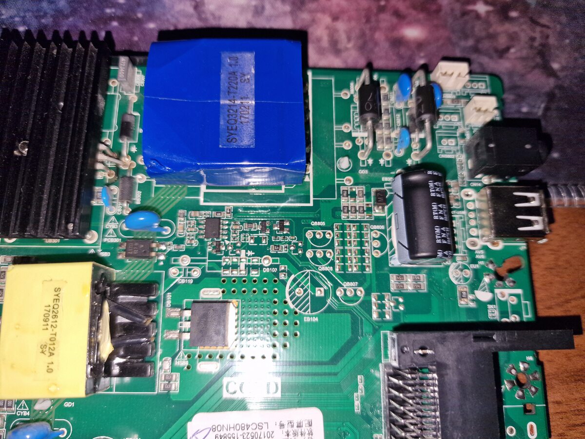

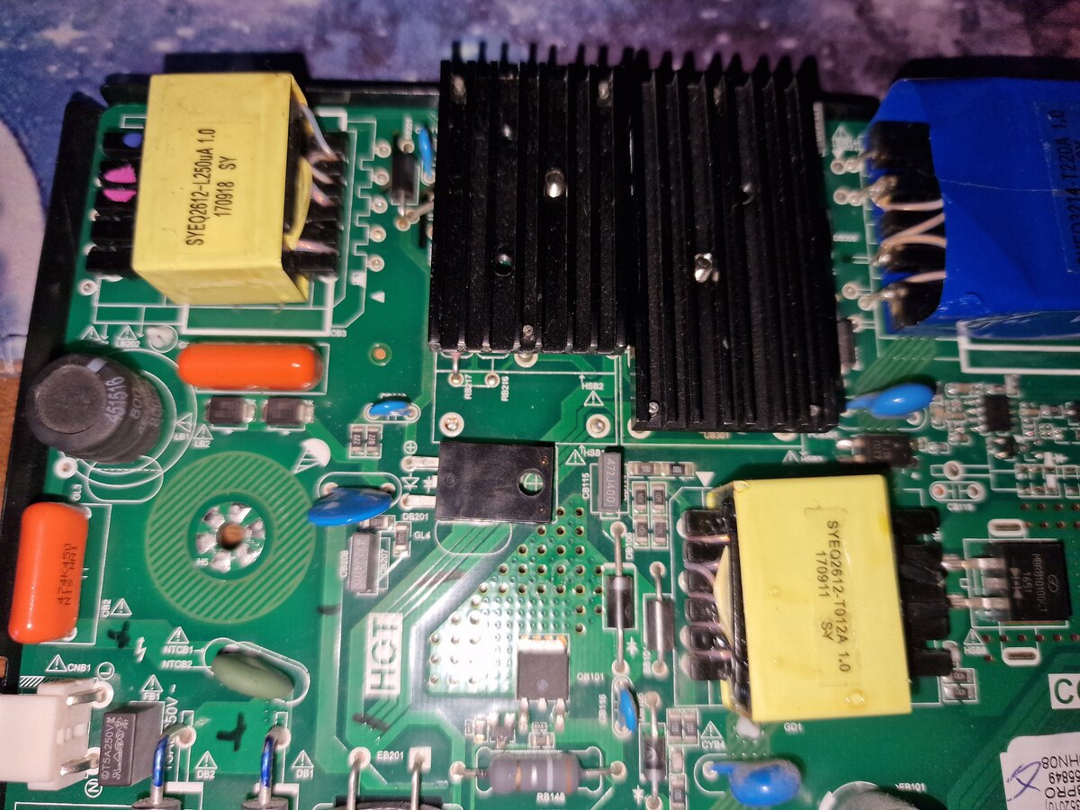

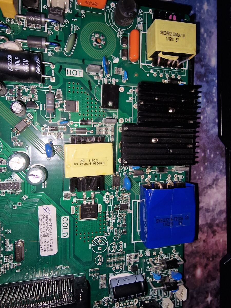

Ich habe ein Fernseher, wo die Hintergrundbeleuchtung nicht mehr Funktioniert. Ich habe die Platine ausgebaut und Soweit gemessen. Die LEDs bekommen kein Strom. Ich habe auch ein Schaltplan von der Platine. Somit wäre die Reparatur ansich möglich.
Schaltnetzteile sind mir nicht Fremd. Ich habe schon öfters welche wieder Repariert. Doch dieser ist etwas schwiriger
Schaltplan hier https://elektrotanya.com/vivax_tv-55le75t2_main_tp.ms3463s.pc821x-a15123_sm.pdf/download.html
Getauscht habe ich UB301, Geprüft DB302,DB303,QB301 Ebenso pin 5 an UB301 auf 15 Volt.
Bei dem Einschalten habe ich auf EB301 60 - 100 Volt. Somit würde er kurz anlaufen.
