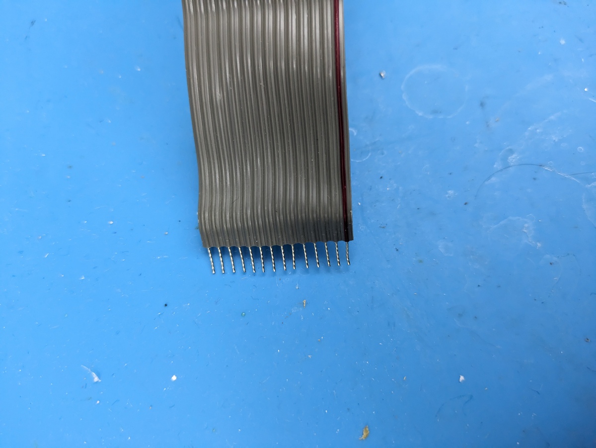

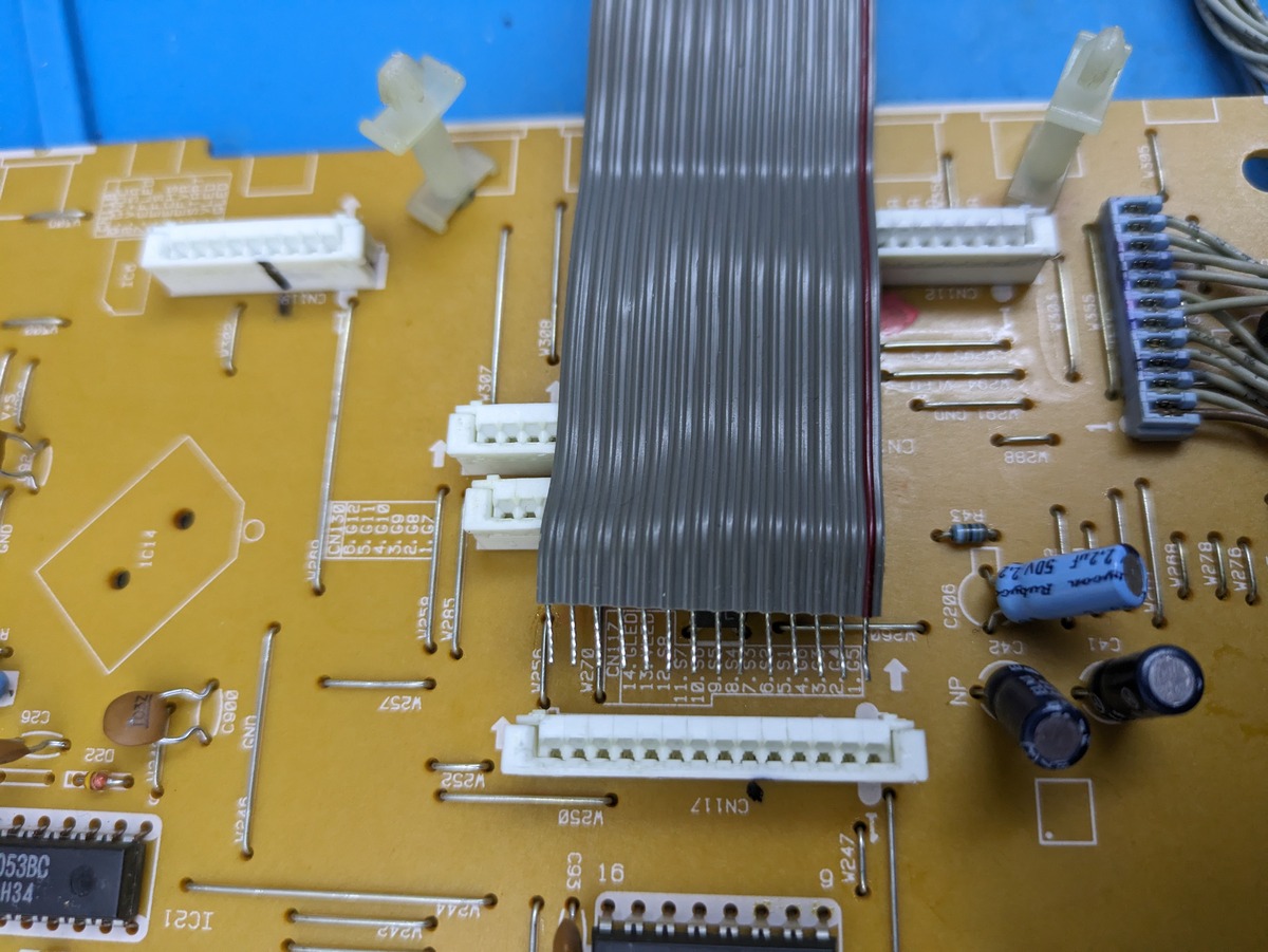

ich suche für ein Projekt Klemmen, womit ich Flachbandkabel direkt an eine Platine anschließen kann.
Da ich eine Testschaltung entwickle, für Geräte wo diese Leitungen fest angeschlossen sind, fällt ein anbringen von Steckern an die Flachbandleitung aus.

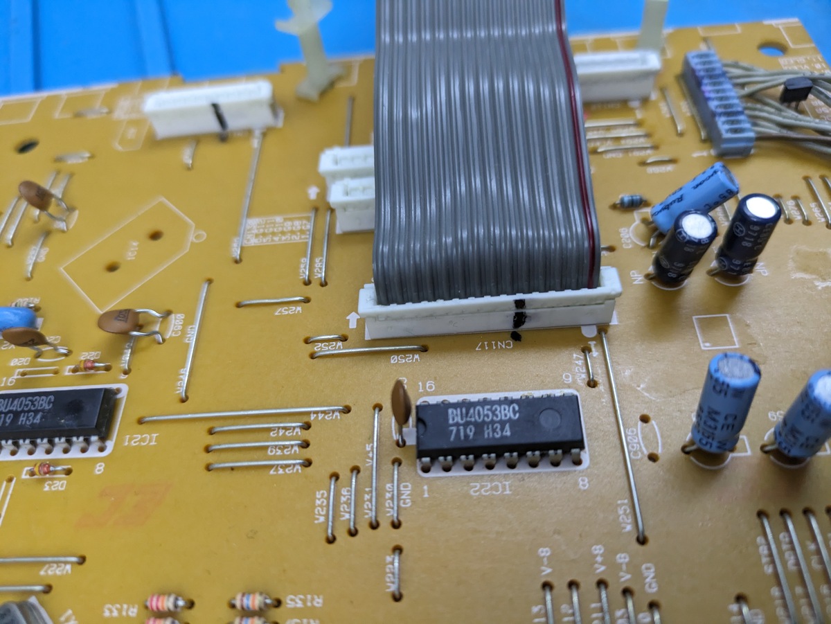

Die auf dem Bild abgebildeten Klemmen oder was ähnlichen habe ich nach Langer Zeit noch nicht gefunden. Kennt jemand eine mögliche Alternative oder muss ich mir aus Prüfspitzen und mit dem 3D Drucker selbst was basteln?
Der Aderabstand dürfte 1,25 mm oder 1,27 mm sein.
Danke schon einmal für eure Hilfe.

In 2mm heisst das wire trap bei Molex https://www.mouser.de/ProductDetail/Molex/52147-1210?qs=R7%2FZKp6KZ2ZwaOvotJyNGw%3D%3D Not recommended for new design weil Wackelkontakt: zu geringer Kontaktfederdruck und Sollbruchstelle in den Adern weil das Lötzinn ohne Knickschutz bis unter die Isolierung zieht.
Andere sagen ribbon cable socket, board in ribbon cable connector, poked-in ribbon cable.
Sind GARANTIERT nicht für viele Steckzyklen.

Edit: Ach, dieses Kabel ist schon so abisoliert an den Geräten dran - Flachbandkabel mit harter Litze sio wie das aussieht...?

Danke. Ich glaube das sind die Stecker. Mal schauen ob ich soetwas irgendwo her bekomme, ohne das ich 1200 Stk. bestellen muss.
