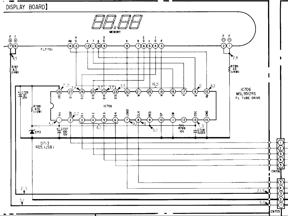

Für ein in den neunziger Jahren entwickeltes Hi-End Sony-Deck suche ich entweder Ersatz-Typen oder ein Datenblatt für den Display-Treiber . Bei meiner Suche hier und anderswo bekomme ich doch mit, dass Sony nicht gerade freigiebig mit solchen Informationen ist. Es geht hier um ein Ansteuerbaustein für ein FL-Tube - Display. Manchmal gibt es schon Innenschaltbilder von den ICs, aber hier gibt es so gar keine Informationen oder ich bin zu blöde beim Suchen. Hat jemand einen Tip für mich?
OP #7616831
der Chip heißt MSL9512RS. Er sitzt im Sony TC-K700 ESII. Er treibt dort das Display für das elektronische Bandzähllaufwerk an. ICs mit dem Format CX.... von Sony habe ich schon mal bekommen, aber MSL.... nicht. Es scheint so, dass Sony seine VFD-Treiber mit dieser Kennung hat beginnen lassen, der Treiber für das Display der anderen Funktionen heißt MSL9359RS. Das gesuchte IC hat die Bauform DIL-28, noch sitzt das Display darüber.
Edit: Ich habe heute gerade einen Sony CX10031 bekommen, aber da steht die Kennung "CX" auch nicht dran, nur die Zahl.
OP #7617092
Ich danke an Christoph, der mich an donberg erinnert hatte. An den hatte ich gar nicht mehr gedacht. Leider ist der angegebene Typ von MSL9351 nicht irgendwie ähnlich zum gesuchten MSL9512. 18Pin gegen 28Pin. Den Ausschnitt aus dem Schaltplan für das Deck hatte ich mir auch schon hergestellt, um eventuell bei Reichelt passende LCD- oder notalls LED-Treiber zu finden, aber ich war nicht erfolgreich. Die Bulgaren kommen dem leider auch nicht näher. Sony hat offenbar seinen Eigenkonstruktionen für Display-Treiber ein MSL vorangesetzt. Auch danke an die anderen, die sich mit meinem Problem konstruktiv beschäftigt hatten.

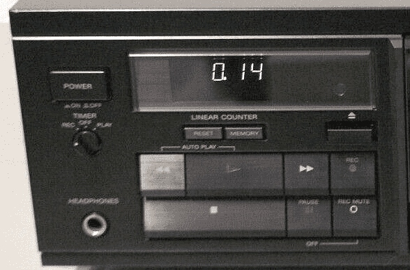

Hier gibt es Bilder vom Gerät, auch wenigstens die Rückseite der Displayplatine: https://tonbandforum.de/showthread.php?tid=13051
Wiki zu VFD-Displays: https://de.wikipedia.org/wiki/Fluoreszenzanzeige
Die Aussenansicht des Displays findet man öfter.
Laut Schaltplan gibt es nur zwei Displayspannungen 5,1V und 21,5V. Die Pinbezeichnungen sind die sieben Segmente a bis g und dp, und vier Gitter der vier Ziffern 1G bis 4G. Die sind also gemultiplext.

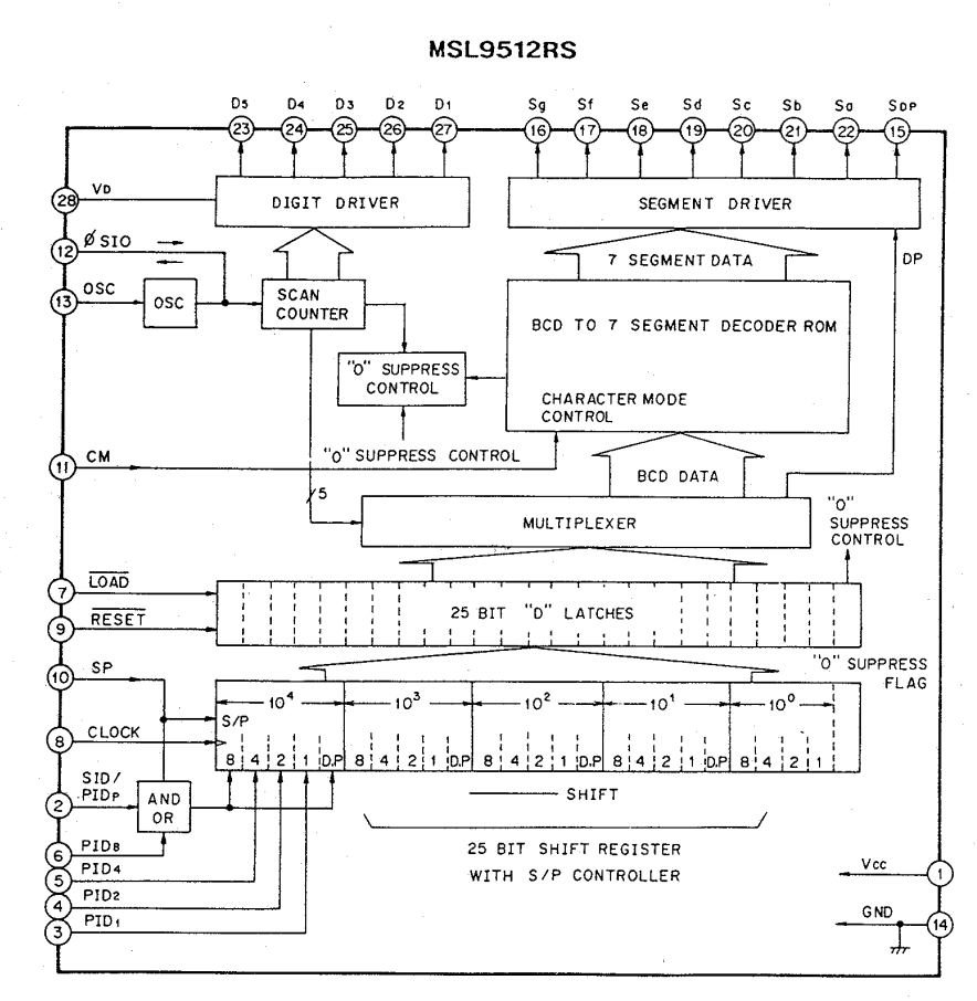

ohne Gewähr und überfliege vieles
Erster Anhang Blockdiagramm msl9512rs aus Service Manual Teac P-1 D-1
Zweiter Anhang : In einem 1991 Datenbuch "nur Vorschau" ist msl9512rs gelistet als Oki Semiconductor siehe Anhang, weiss nicht wieviel Info insgesamt in dem Buch ist, vllt kaum was Im 1983 Buch auch vorhanden
Quelle Google books https://www.google.de/search?hl=de&tbo=p&tbm=bks&q=msl9512rs
