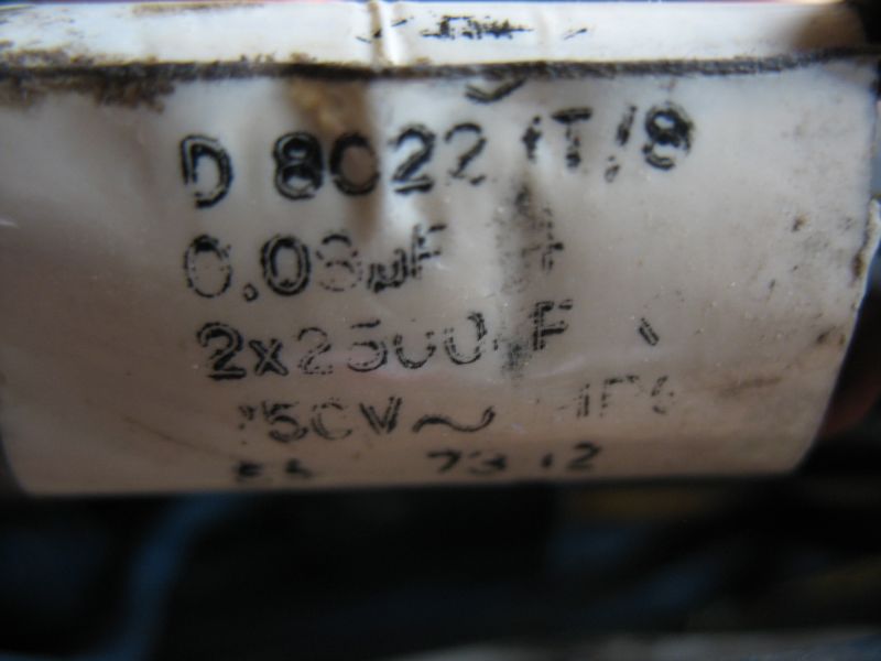

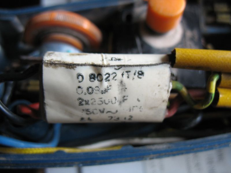

jetzt wollte ich gerade mit meiner alten Bohrmaschine (Typenschild
fehlt, Marke evtl. AEG, Modell unbekannt) etwas arbeiten. Beim
Einschalten hat es aber geknallt. Ich vermute den Entstörkondensator als
Ursache, er ist auf der einen Seite auch leicht eingerissen und schwarz.
Wie das Ding aussieht, zeigen die Fotos. Auf der einen Seite sind zwei
Anschlüsse (rot, schwarz), auf der andern drei (rot, schwarz,
gelb-grün).

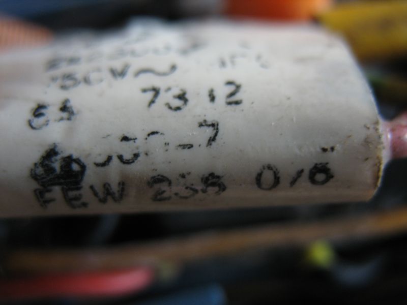

Der Aufdruck ist nicht mehr besonders gut zu lesen, das könnte
D 8022 ???
0.03uF
2x2500F
250V~
oder ähnlich heißen. Wahrscheinlich stand ursprünglich noch etwas von X1
oder so was drauf, ich kann das aber nicht mehr erkennen.
Jetzt die große Frage: Wie finde ich ein passendes Ersatzteil bzw. wo
bekomme ich das her? Vielleicht hat ja jemand einen Tipp?
Danke und Grüße
Joni
von H. H. (Gast)
Maße?
Und ob es wirklich nur am Kondensator liegt, kannst du feststellen indem
du ihn ausbaust und durch zwei Stücke Litze ersetzt. Die rote und die
schwarze Ader sind einfach durchgeführt.
von Keks F. (keksliebhaber)
Joni schrieb:
> 0.08uF
> 2x2500pF
Habe das mal korrigiert.

Ich habe nachgemessen, die Anschlüsse rot und rot sowie schwarz und
schwarz sind tatsächlich miteinander verbunden. Ich werde den Test am
Nachmittag machen.
Die Maße: ca. 33 x 19 x 11 mm^3
Die Innenschaltung ist einfach:
rot                      rot
O--------+--------+-------O
    80nF |        | 2,5nF
         |        |     ge/gr
         |        +-------O
         |        | 2,5nF
sw       |        |       sw
von Michael B. (laberkopp)
1. Die Maschine läuft auch ohne, stört halt mehr.
2. das neue Teil muss reinpassen
3. So genau kommt es auf die Werte nicht an.
4. Hat das vorhandene 5 Anschlüsse passt vielleicht
https://www.ebay.de/itm/175222371797?
5. Hat das Teil 3 Anschlüsse passt vielleicht
https://ersatzteil-check.de/product/entstoerschutz-kondensator-0-1%C2%B5f-fuer-kleingeraet/
6. Die Qualität des neuen wird besser sein als die des alten.
7. Die Preise von Originalersatzteilen sind unverschämt, du solltest
billigere suchen.
Joni schrieb:
> 0.03uF
Eher 0.08, also fast 0.1
von H. H. (Gast)
https://www.ebay.de/itm/115825605673
Wenn du ihn unterbringen kannst.

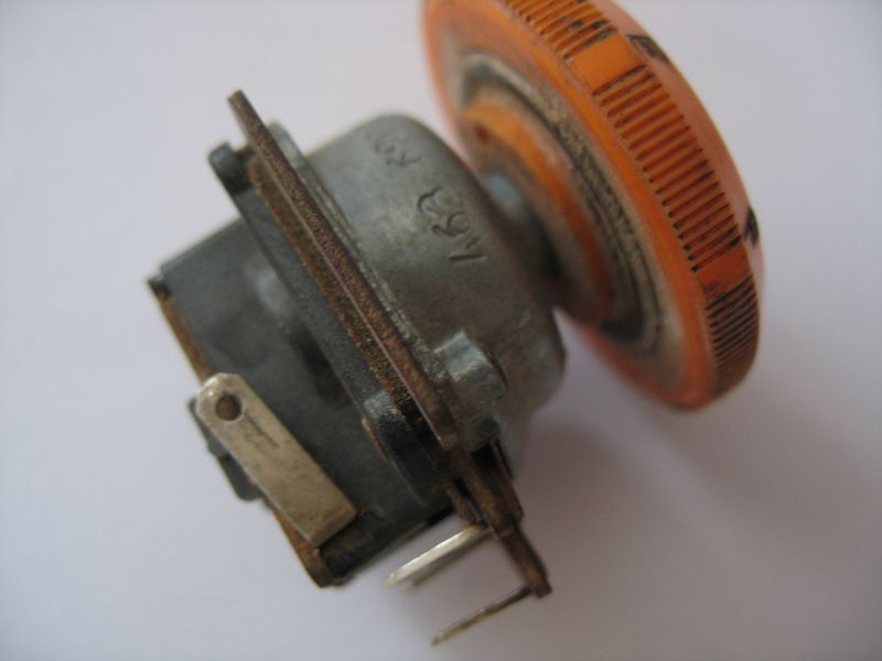

von Joni (jonquil)
ganz vielen Dank für die Vorschläge. Es tut mir leid, ich war auf der
falschen Fährte.
Jedenfalls habe ich den Vorschlag von hhinz befolgt und den Kondensator
überbrückt.
Die Maschine lief zuerst nicht. Dann habe ich am Regler für die Drehzahl
gedreht, weiter nichts. Als ich den Regler dann auf Vollgas gestellt
habe (dort rastet er ein, er hat dort eine Schaltfunktion), lief die
Maschine mit voller Drehzahl.
Also scheint der Regler hinüber zu sein. Leider ist das Gehäuse
vernietet, da kann ich nicht rein schauen.
An den beiden äußeren Anschlüssen messe ich konstant 5,6 kOhm. Am
mittleren und einem äußeren zwischen 5,0 und 5,6 kOhm.
Aber ein einfaches Poti wird da kaum drin sein, oder?
Naja, dann muss ich die Maschine wohl in Zukunft mit voller Drehzahl
benutzen...
Grüße
Joni
Nachtrag: Auf dem Regler ist die Nummer 463 680 Ohm aufgedruckt und der
Name des Herstellers Preh.
von H. H. (Gast)
Potis mit Schalter bekommt man schon, muss man eben mechanisch passend
machen.

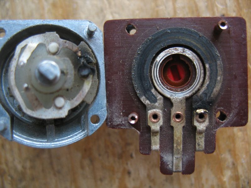

von Joni (jonquil)
Jetzt habe ich den Regler geöffnet.
Links (Oberseite) sieht man einen abgebrannten Schleifer, rechts
(Unterseite) sehen die Schleiferbahnen nicht viel besser aus.
Ich glaube kaum, dass man das wieder hin bekommt. So einen Regler wird
es als Ersatzteil wohl auch kaum mehr geben.
Der Regler alleine bestimmt wohl nicht die Drehzahl des Motors. Sondern
dazu gehört eine Elektronik. Sicher, daß die in Ordnung ist, bei Vollgas
wird sie überbrückt durch einen Schalter im Regler.
Allerdings passen deine Messwerte nicht zu 680 Ohm, sondern schwanken
nur um 680 Ohm, so als ob 5kOhm dauerhaft in Reihe liegen.
