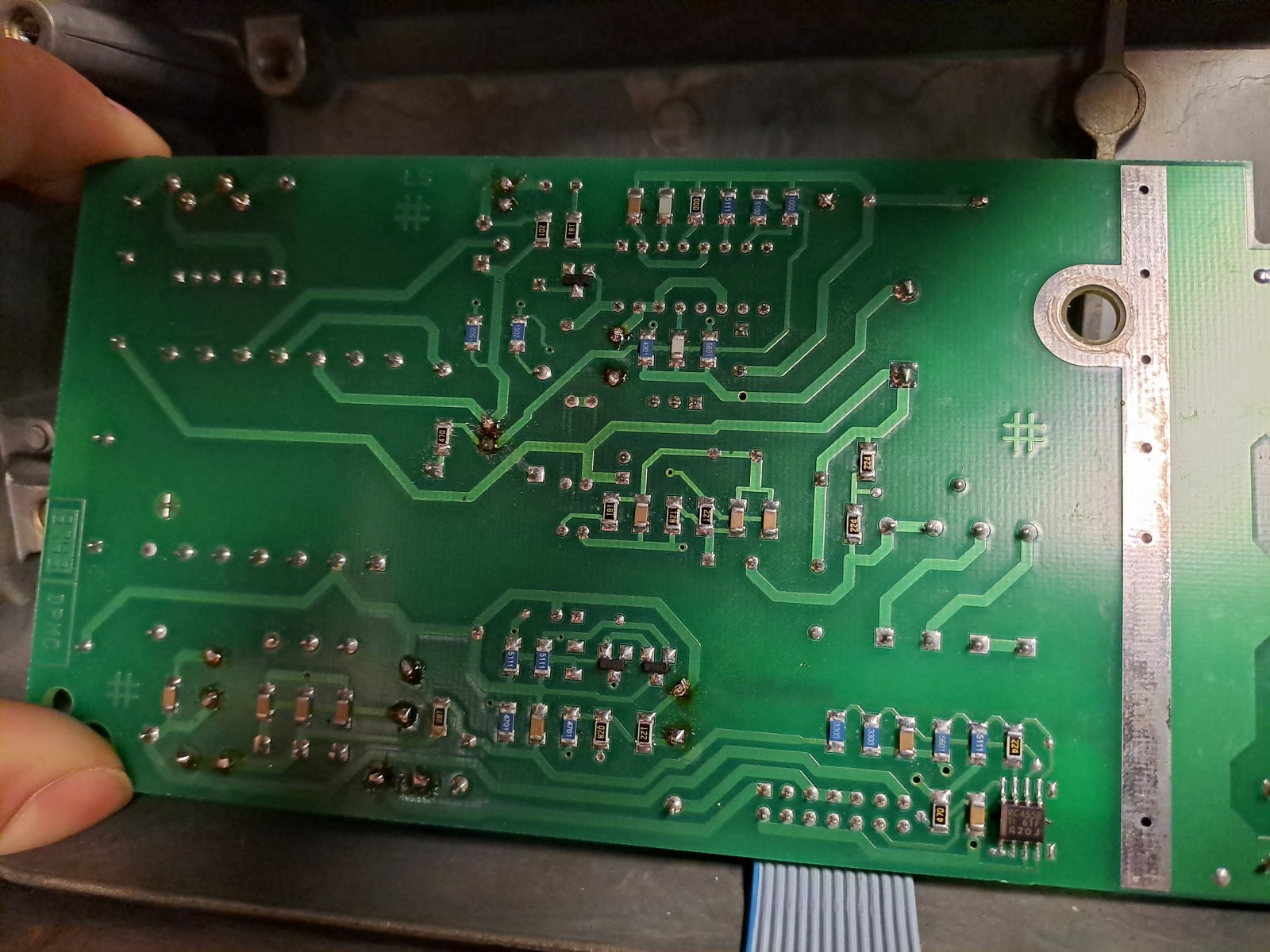

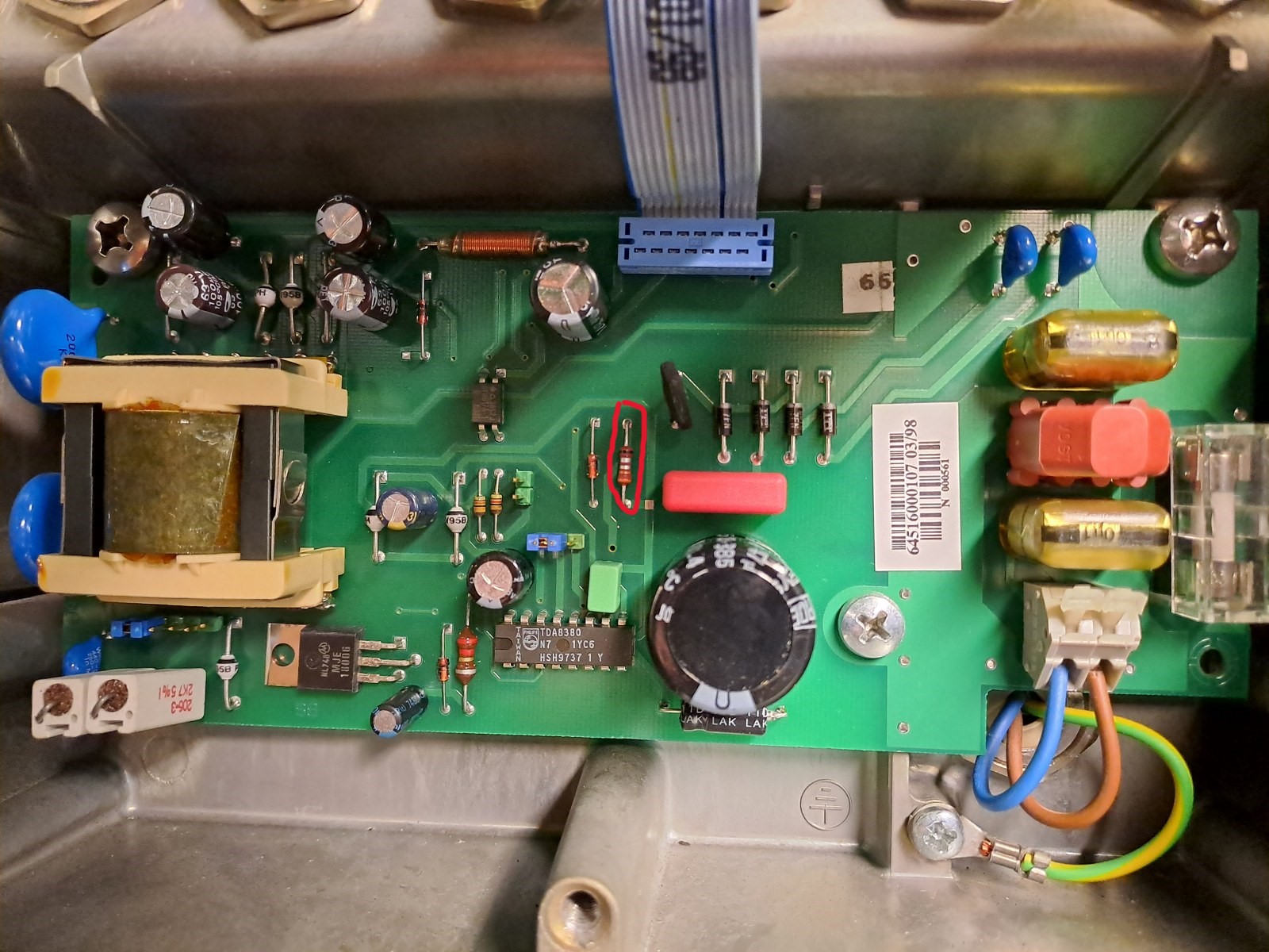

Hallo Zusammen.. Ich habe ein kleines Problem. Ich habe hier aus einer Abfüllanlage aus einer Bizerba Waage ein defektes Schaltnetzteil auf dem Tisch. Ausgangspunkt: Diode am Übertrager Kurzschluss, Schalttransistor durchgeschlagen, Schaltregler IC dadurch zerstört + ein wenig Hühnerfutter drumherum defekt. Alles soweit ausgetauscht, Netzteil startet pumpt jedoch. Mit und ohne Belastung. Ein Sicherungswiderstand war auch durchgebrannt, von dem ich jedoch nicht genau weiß, welchen Wert er hatte. Ich würde sagen 3,3Ohm. Hab ich im Foto mal eingekreist. Die Fotos sind von einem identischen Netzteil, welche ich im Internet gefunden habe.
Irgendwelche Ideen?
