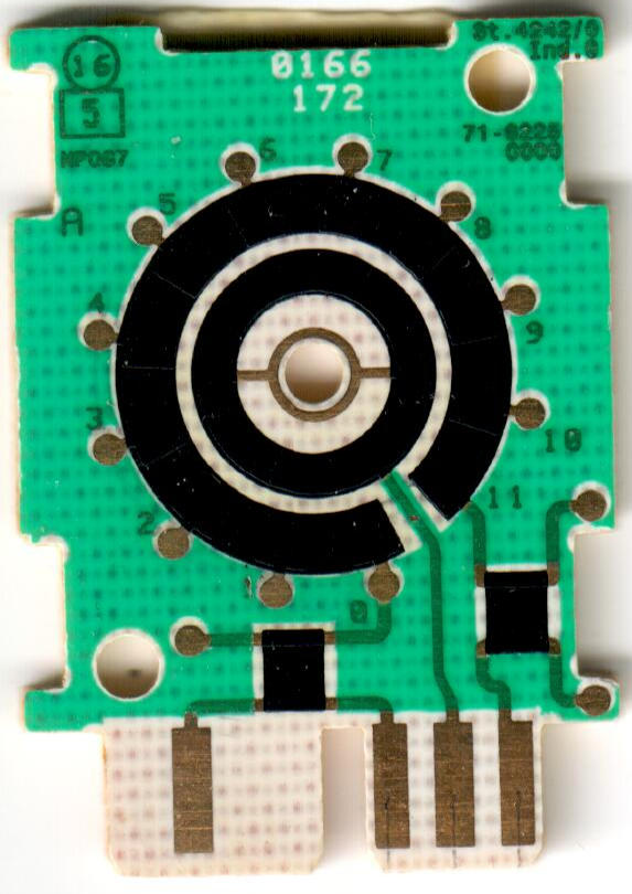

An einem Backofen soll die Pyrolysefunktion stillgelegt werden, da ihr
Nutzen geringer als der Schaden durch versehentliches Aktivieren ist.
Der Backofen hat einen Drehschalter mit 6 Positionen, eine davon ist die
Pyrolyse.
Der Drehschalter besteht aus einer Platine (siehe Bild), und einem
Schleifer mit 3 Kontakten in einer Linie.
Die 3 Kontakte des Schleifers verbinden jeweils die beiden Ringe und den
Kontakt außerhalb. Beispiel: In Position 0 ist der äußere Kontakt des
schleifers auf der Platine neben der '0', der mittlere auf dem Ring
daneben, der innere auf dem inneren Ring. Jeweils in einer Linie, die
auf die Mitte zuläuft.
Es gibt die Positionen 0 (aus), 1 bis 4 (diverse Backfunktionen) und 11
(Pyrolyse). Andere Positionen sind nicht erreichbar (mechanische
Begrenzung).
Der Schalter ist mit dem Rest des Backofens nur durch die 3 Kontakte
rechts unten auf der Platine verbunden.
Was wären einfache Möglichkeiten, die Pyrolyse stillzulegen? Bisher
erscheint es mir am naheliegendsten, das Problem mechanisch zu lösen, in
dem ich versuche eines Stück Plastik oder Metall in den Schalter
einzukleben, dass verhindert, dass der Schalter auf die Position für
Pyrolyse gedreht werden kann.
Das ist kein Schalter, das ist ein Potentiometer. Die Schalterstellung
wird über den Widerstand ermittelt. Das ist wohl eher nix mit
elektrischem Stillegen. Nimm die mechanische Variante!

von Michi S. (mista_s)
> und 11 (Pyrolyse). Andere Positionen sind nicht erreichbar
> (mechanische Begrenzung).
Zu dieser mechanischen Begrenzung schreibst Du nichts näheres, aber
nachdem die Platine ja für bis zu 12 Positionen geeignet ist, könnte ich
mir gut vorstellen, daß auch die mechanische Begrenzung grundsätzlich
entsprechend flexibel konfigurierbar ist. Die solltest entsprechend auf
0-4 ändern.
Andere Möglichkeit wäre wohl, auf Pos. 11 den Kontakt zwischen Schleifer
und Schleifring (äußerer Ring reicht vermutlich bereits) zu verhindern,
z.B. Kaptonfolie passend zugeschnitten draufkleben.

von Philipp Klaus K. (pkk)
> 0-4 ändern.
Die mechanische Begrenzung ist nicht konfigurierbar, sondern eine Rille
im Schaltergehäuse (anscheinend ein Spritzgußteil), die den erreichbaren
Positionen entspricht; ich werde wohl irgendwas in die Rille kleben, um
sie zu verkürzen.
>   Als Besitzer eines ganz simplen Backofens habe ich da keine rechte
> Vorstellung.
Hier handelt es sich um ein älteres Modell von Brandt. Wie man schon an
der Beschreibung des Schalters erkennen kann, erreicht man die
Pyrolysestellung des Schalters leicht unabsichtlich, wenn man den Ofen
mit etwas Schwung ausschaltet.
Und sobald diese auch nur kurz erreicht wird, startet der Ofen die
Pyrolyse: >500°C über ca 2 Stunden, mit verriegelter Tür. Ohne
vorgesehene Möglichkeit zum Abbruch.
Eine Rettung des Kuchens/Bratens/etc ist dann nur möglich, in dem man
sofort zur Elektroverteilung rennt, die Sicherung des Ofens herausnimmt,
und dann mit Werkzeug die Verriegelung des Ofens löst.
Das mag akzeptabel sein, wenn der Ofen nur von jemandem genutzt wird,
der sich mit dem Ofen gut und mit der lokalen Elektroinstallation
wenigstens ein bischen auskennt, aber wenn auch Bekannte, Verwandte,
Kinder, etc den Ofen verwenden, ist es ein Problem.

Sehe ich auch so. Und das wäre dann auch mein Ansatz: welche Spannung
liegt bei "Pyrolyse" am Schleifer an? Kann man durch eine kleine
"Begrenzerschaltung" die Spannung auf der Schleiferleitung so
"begrenzen", dass die Vorgabe für "Pyrolyse" nicht mehr erreicht wird?

So, wie das Poti aussieht, ist die Spannung entweder recht groß oder
recht klein, weil Stellung 11 ja am Ende der Kohlebahn liegt. Aber wenn
ein wenig Epoxyharz am Knopf das Problem lösen kann, ist das für den
Anweder vllt. sogar transparenter als die elektronische Lösung. Bei
dieser vermutet der Anwender einen Defekt, während ein blockierter Knopf
suggeriert, das es die Funktion nicht gibt.
