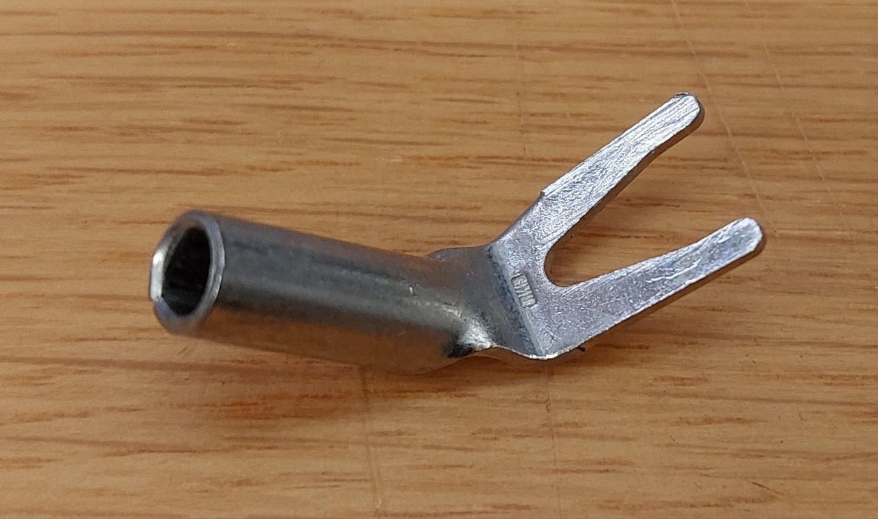

wie heissen die Dinger wenn man danach googeln will? ich kenn sie nur als Krähenfüsse... Grösse: es passen Bananenstecker rein
Kabelschuh / Gabelschuh mit 4mm Bananenbuchse

Ich bin mir beinah sicher, das es sich um einen normalen Rohrkabelschuh handelt und die 4mm-Buchse Zufall ist. Keine Ahnung welcher Querschnitt, das sollte draufstehen, aber das sind zufälligerweise etwa 4mm und eben nicht "für 4mm-Stecker", und das vordere Ende ist eben eine Gabel, daher Gabel-Kabelschuh oder Gabel-Rohrkabelschuh. Klauke wird da sicherlich was passendes haben.
Kaluke hab ich schon durch. Gibts nichts ähnliches wie meine vorhandenen. Die Dinger sind übrigends aus Messing vernickelt und die 4mm Steckbuchse ist 15mm lang. Üblicherweise sind die Crimp Kabelschuhe aus Cu und der Crimpbereich ist kürzer..

die englischen Stichworte heißen forke lug oder spade lug suche bei mouser danach. 4mm Durchmesser sind 12,566 mm²
Pomona Model 3744A-* 0.14in (3.56mm) 0.24in (6.10mm) 4, 5, 6 3777A-* 0.2in (5.0mm) 0.30in (7.7mm) 8, 10 1.71in (43.43mm) Spade Lug to DMM Banana Jack
Plugs into DMM leads. Permits DMM leads to be used with equipment having barrier strips, or binding post. Material: Banana Jack: nickel-plated brass; Spade Lug: tin-plated copper; Insulation: polypropylene. Rating: For CE compliance and for personal safety, do not hold in hand when voltages exceed 30 Vrms/42.4 Vpk/60 Vdc or current exceeds 8A maximum. Maximum voltage for hands free use: 5000 Vdc. Do not use on circuits where transient stresses can exceed the rated voltage. 15A, +122˚F (+50˚C) max. *Std. Colors: -0 Black, -2 Red, -02 Set of one black and one red.
Model# 2305 (24,56 Euro) Low Thermal EMF Insulated Spade Lug to Banana Jack
Aus gesalzene Preise gefasst sein.
https://www.phoenixcontact.com/en-us/products/fork-type-cable-lug-c-fc-6-m8-3240151?type=pdf hat nur 3,6 mm https://www.phoenixcontact.com/en-us/products/fork-type-cable-lug-c-fci-6-m8-3240045?type=pdf hat in der Kunststoffisolierung 6,6mm, könnte für 4mm passen.
Was wird jetzt gesucht?
- ein Rohrkabelschuh 10qmm/AWG7 zum (hydraulischem) aufpressen
- oder ein Rohrkabelschuh, der knapp auf 4mm Bananenstecker passt
- oder reines Zubehör für 4mm Bananenstecker?
Darf es auch gerade sein, oder nur geknickt?
Die grobe Oberfläche sieht gar nicht danach aus. Schon mal angefeilt oder einen Magneten dran gehalten?
Versuch das mal über die Bildersuche (google lens). Vielleicht steht es dann irgendwo unter dem Bild.
Conrad hätte etwas ähnliches. Je nach geplanter Anwendung könnte das passen: Kleine Öffnung und günstig: https://www.conrad.de/de/p/staeubli-b4-i-ks-sw-messadapter-kabelschuh-buchse-4-mm-schwarz-122292.html
Große Öffnung und teurer: https://www.conrad.de/de/p/staeubli-b4-i-k-rt-messadapter-kabelschuh-buchse-4-mm-rot-122290.html

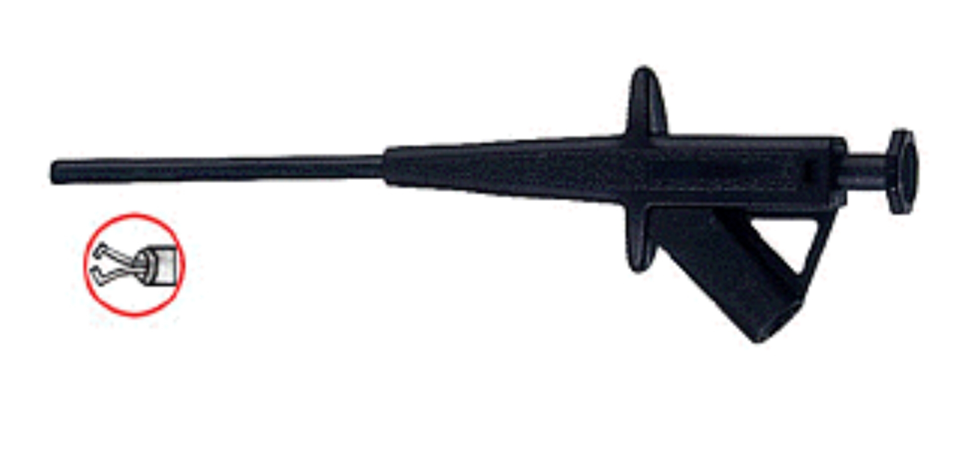

Unter der Bezeichnung Krähenfüße sind mir diese Druckdrahtklemmen bekannt.
Maulschlüssel mit 4 Kant Loch für 3/8" oder 1/2" Knarre kenne ich als Krähenfuss.
MfG Michael
Das sind Fliegenbeine, oder auch Fliegenfüße.
Ich kann mir vorstellen, daß dies regional unterschiedlich benannt wird.
bei Hirschmann heissen die Kleps. https://de.rs-online.com/web/p/messleitungskits/7729391
Ausgeschrieben Klemm-Prüf-Spitzen https://de.rs-online.com/web/c/mess-und-pruftechnik/prufspitzen-prufklemmen-und-messbuchsen/klemmprufspitzen/
