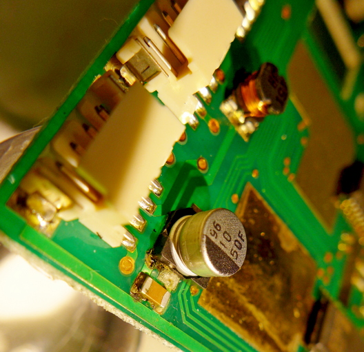

Auf einer Platine der Nähmaschine
Bernina aktiva 140 ist ein Elektrolytkondensator ausgelaufen.
Da ichs nicht so mit SMD habe bitte ich um Hilfe.
Oberste Zahl: 96 könnte Mykro-Farad sein?
Mittlere Zahl: 10 könnte Voltangabe sein?
Untere Zahl: 50F vieleicht Temperatur?
Schon mal vielen Dank.

Eher 10µF bei 50V. Die 96 ist vermutlich ein Date-Code und das F könnte
noch den Temperaturbereich bedeuten.
10uF 50V.
Die Platine dürfte nach Katzenpipi müffeln. Typisch für einige
Elkoserien aus den 90ern.
Hab ich schon oft in Game Gears und Amiga 600 gewechselt.

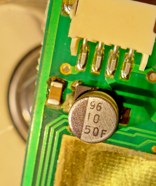

von Gerald B. (gerald_b)
Bild 2 ist in Sichtweite eine Induktivität. Vermutlich gehören die
Induktivität und der Elko zu einem Schaltregler. Was steht auf dem
nächstgelegenen IC drauf, wo von beiden Teilen Leiterbahnen hinführen?
Über dessen Datenblatt kann man auch Rückschlüsse ziehen, welchen Wert
der Elko haben sollte.
von Rainer W. (rawi)
Kein Hersteller bietet Elektrolytkondensatoren mit 96 µF an.
Den Wert findest du auch in keiner E-Reihe
https://de.wikipedia.org/wiki/E-Reihe#Werte
von Frido (frido)
Also vielen Dank für die schnellen Antworten.
Muss ein Missgriff der Berninafabrik gewesen sein. Ist zum Glück
der einzige Kondensator mit diesem Aussehen. Alle anderen sind ein
anderes
Fabrikat. Wechsle den jetzt mal und hoffe es habe wegem Elko nicht noch
einen Elektroschaden drum rum gegeben.
von Gerald B. (geraldb)
Hat es so zusagen. Du mußt die Platine in dem Bereich auch noch vom
Elektrolyt mit Isopropanol reinigen.
von H. H. (Gast)
Eher mit warmem Wasser auf Wattestäbchen.
