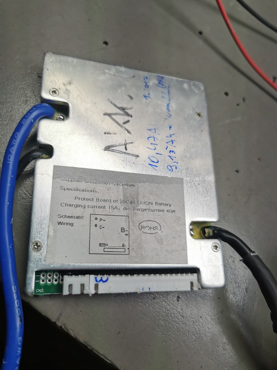

Hallo Ich frage mal hier, weil es hier wohl auch Modellbauer gibt.. Oder Leute, die sich da besser auskennen..
Ich habe mir vor einigen Jahren zwei Akkupacks gebaut . Da sind in einem Akkupack, 18 Zellen. (18S5P) Ich habe mir damals einen Balancer für 20 Zellen gekauft. (so ein 0815 aus China) Damals hatte ich wohl wo gelesen, dass man den dann auch für 18 Zellen verwenden kann, wenn man die Eingänge z.B. 16/17/18 überbrückt. Soll dann für 18 Zellen funktionieren.
Habe das so gemacht und lief damals auch ganz gut.... Hatte den aber nie viel im Einsatz.
Inzwischen liegt der schon einige Jahre im Keller und wurde nie verwendet. Habe mir den jetzt mal zerlegt und die Zellen durchgeschaut.
Die Zellenspannungen sind eigentlich noch recht gut. So zwischen 3,8 und 4 Volt (müsste man eventuell ein bisschen ausgleichen)
Nur bei beiden Akkupacks, sind die oberen zwei Zellen teilweise leer. (kaputt) Oberhalb der Brücke von Eingang 16,17,18
War jetzt die Überbrückung der Eingänge falsch oder liegt das einfach an der langen Lagerung.. ?
